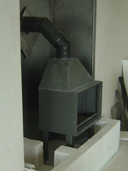

    Ein Foto von der Frontansicht würde weiterhelfen, als zu spekulieren. ;)

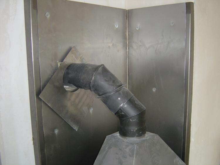

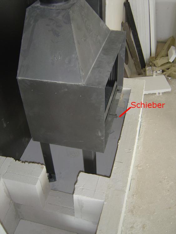

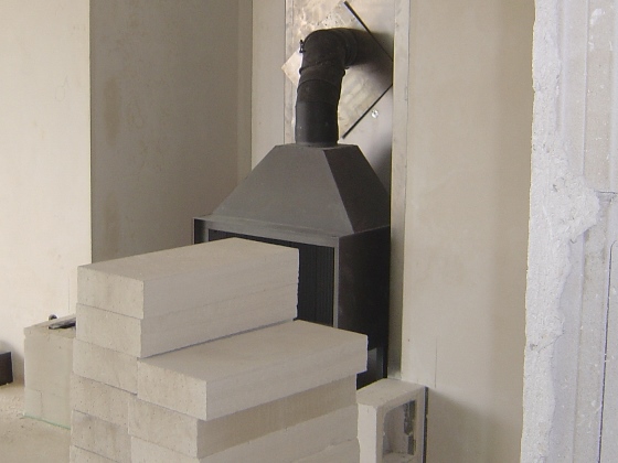

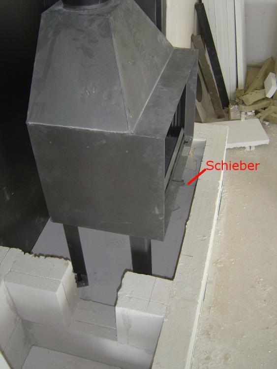

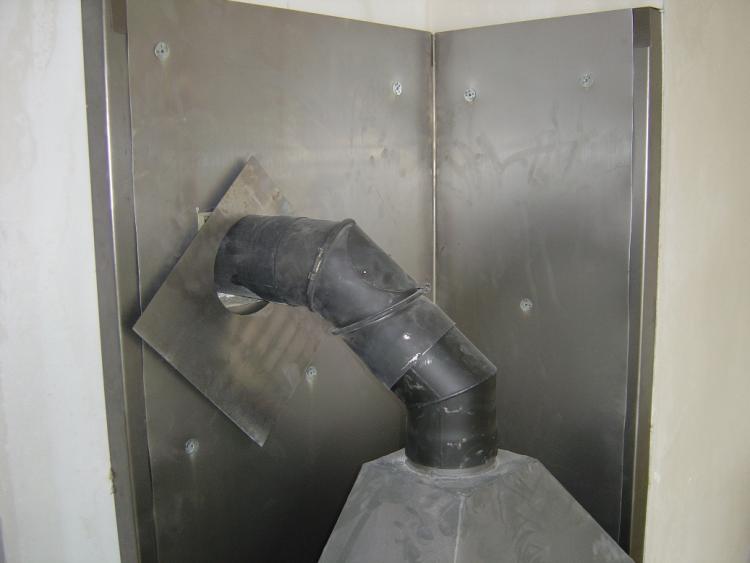

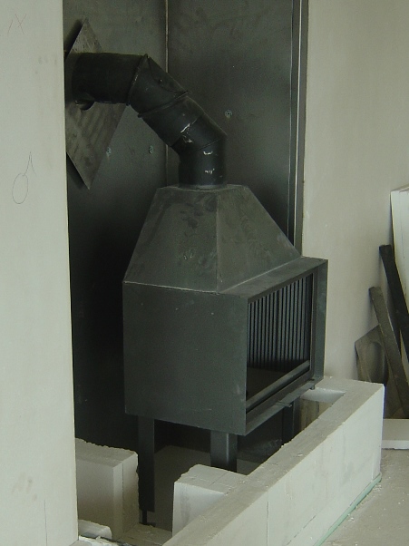

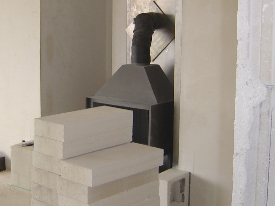

    Hier ein paar Fotos aus der Bauphase.

    Ich sehe auf den Bildern nur einen Schieber für die Sekundärluft, ist dort ein Typenschild angebracht - Normalerweise sichtbar vorne unterhalb der Tür im Ofen.
    Hat der Ofen keinen herausnehmbaren Aschekasten?

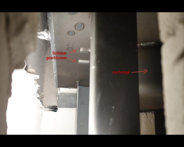

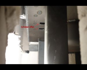

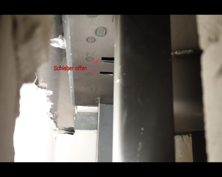

    Ich habe mal eines der unteren Lüftungsgitter abgenommen und mir den Ofen von unten angesehen, siehe Fotos. DSC09013.jpg DSC09014.jpg Rechts im Bild ist die Ausstülpung im Boden, in der innen der Aschetopf sitzt. Links die beiden Öffnungen werden durch den Schieber unter der Tür geöffnet bzw. geschlossen. Das ist dann wohl die Primärluftzufuhr. Der Typ ist Münkel Ke07.
    Wegen Schornsteinfeger: Ihr habt natürlich recht, aber der Schornsteinfeger hat unseren und rund 30 weitere gleiche Kamine in der WEG abgenommen. Von daher vertraue ich erst mal darauf, dass wir hier nicht in höchster Lebensgefahr sind. ;-) Aber wenn der Ahnung von der Sache hat, werde ich ihn natürlich mal ansprechen.
