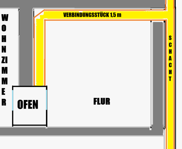

    ich plane einen in Zusammenarbeit mit dem Kaminbauer einen Tunnelkamin, wie in nachfolgender Abbildung dargestellt:
    also das Anschlussrohr an den Ofen geht vor der tragenden Wand runter!
    Ich hatte zur Umsetzung und Durchsprache den Schornsteinfeger da, welcher anmerkte dass im Falle das im Verbindungsstuck zum Schacht was stecken sollte, man es sehr schwer hat diesen zu reinigen. Er war davon ausgegangen das die Reinigungsklappe im Bogen über dem Ofen sei.
    Daraufhin habe ich den Kaminbauer damit befragt/konfrontiert, welcher meinte er wolle die Reinigungsöffnung im geraden Teil waagerecht einbauen.
    In wie weit ist das sinnvoll und wie gut kann man da dann reinigen?
    Wie steht es darum wenn man das noch verblendet mit einer Revisionsklappe um da dran zu kommen?
    Was habt ihr noch für Ideen?
    Grüße & Danke

    Dass die Rauchgase über eine Strecke von 1,5 m waagerecht geführt werden, hat den Schornsteinfeger nicht gestört?

    Das ist auffällig, aber bei einem Zwangsbelüfteten Ofen nicht weiter problematisch.
    Bei einem passiv belüfteten Ofen dürfte der zusätzliche Widerstand im Zug ein Problem darstellen, dass dem Schorni bewusst sein sollte.
    Da wir die Details nicht kennen bleibt es "merkwürdig" aber (noch) nicht "falsch!"

    Es gibt dazu eine "Feuerungstechnische Bemessung von Abgasanlagen nach EN 13384-1", welche vom Schornsteinfeger abgesegnet ist.

    Bei mir ging es um einen alten Kachelofen, der ist definitiv nicht künstlich beatmet. Und da meinte der BSM, dass wir diesen zwar noch betreiben dürfen, aber nicht an dem ca. 1,5 m entfernten Kaminschacht, zu dem sich durch die mögliche Anschlusshöhe eine Steigung von maximal etwa 10% ergeben hätte.

    Sinnvoll, wäre meiner Meinung nur die Mitte oder man hat was was man biegen oder erweitern kann.
    Verblendung geht, aber noch schwieriger

    Was hält man den von einem Nachheizkasten nach dem Ofen? Die Wärme, welche sonst ungenutzt zum Kamin raus geht wird noch genutzt und es bleibt eine große Menge Asche wohl darin und wird somit auch nicht aus dem Kamin/Rohr geblasen! Da soll es verschiedene Formen geben welche eine Reinigung / Zugang für den senkrechten Teil vereinfachen können!?

    Ich persönlich halte es für Völlig unproblematisch,
    Wenn in der Wohnzimmerwand eine Kerbohrung
    und Putzöffnung installiert wird.
    Bei der Ausführung handelt es sich um einen
    Fuchs im Feuerungsbau nichts außergewöhnliches!

    an sich hast du recht, aber..
    - es verlaufen auf der Seite nach der Wand in der abgehängten Decke sämtliche Kabel.
    - es ist eine tragende 30er Wand (womöglich sogar noch mit Stall dazwischen)
    - es soll ja ein Tunnelkamin sein, der auf beiden Seiten Glas hat und befeuert werden kann.
    geht nicht gibts nicht, aber es wäre einfacher
    einfacher später wäre natürlich dies mit einer Kernlochbohrung zu lösen, der Tunneleffekt wäre aber dann ein anderer

    Alternativ habe ich jetzt noch vom Kaminfeger anstatt der waagerechten in die senkrechte eine Reinigungsöffnung vorgeschlagen bekommen. Ein Nachheizkasten wie beim Kachelofen meint er gibt es nicht, nur einen Deckenzug. Alles wäre gesetzlich konform. Dieser Kamin soll es übrigens werden:
