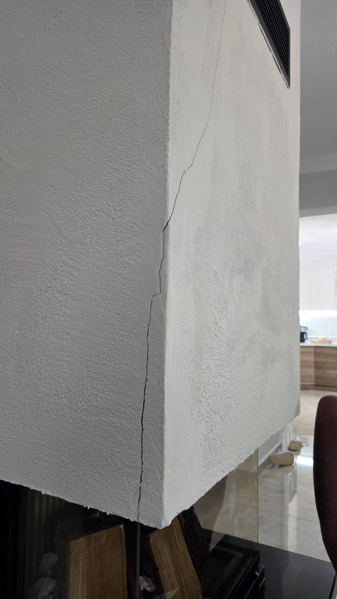

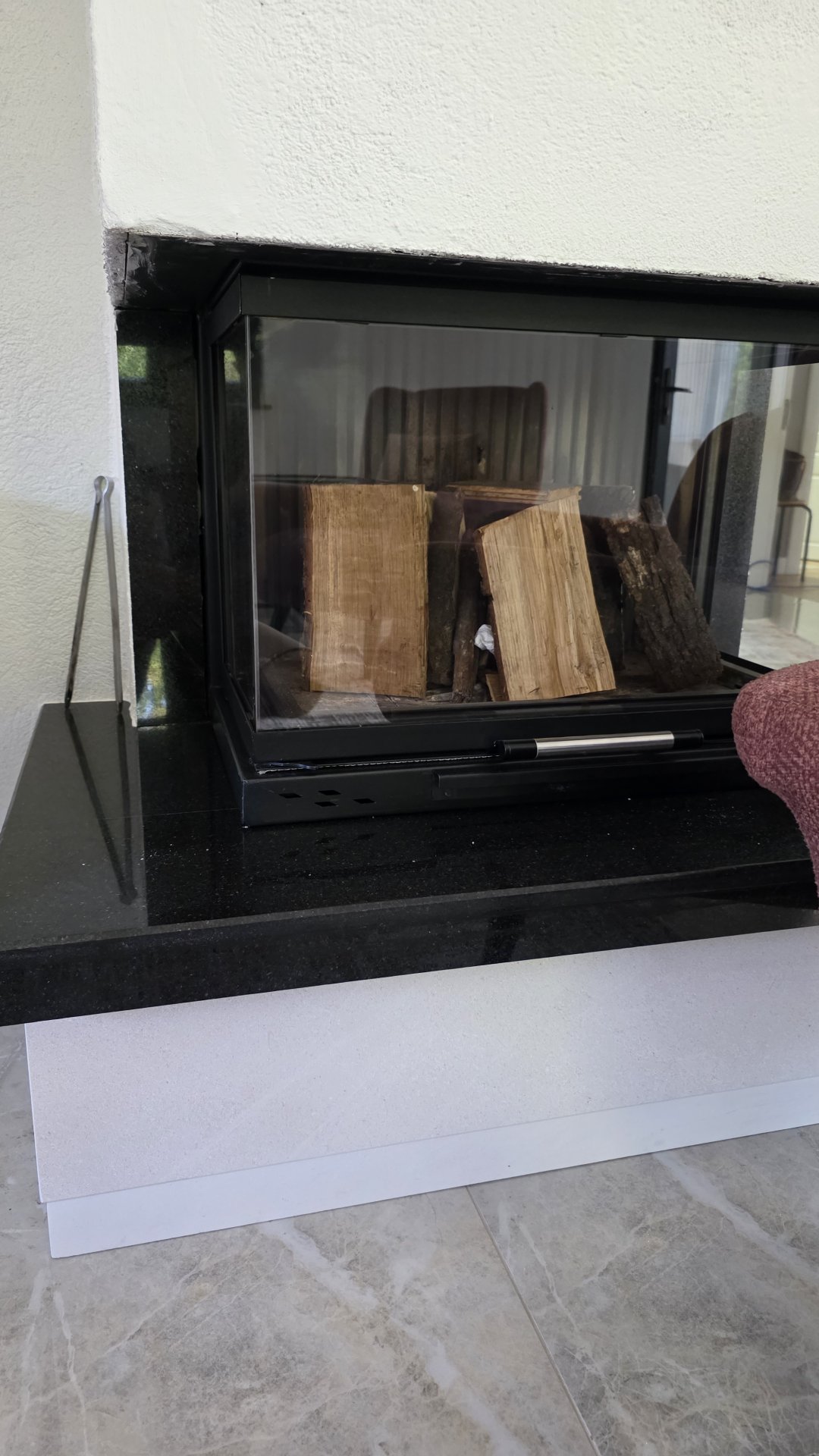

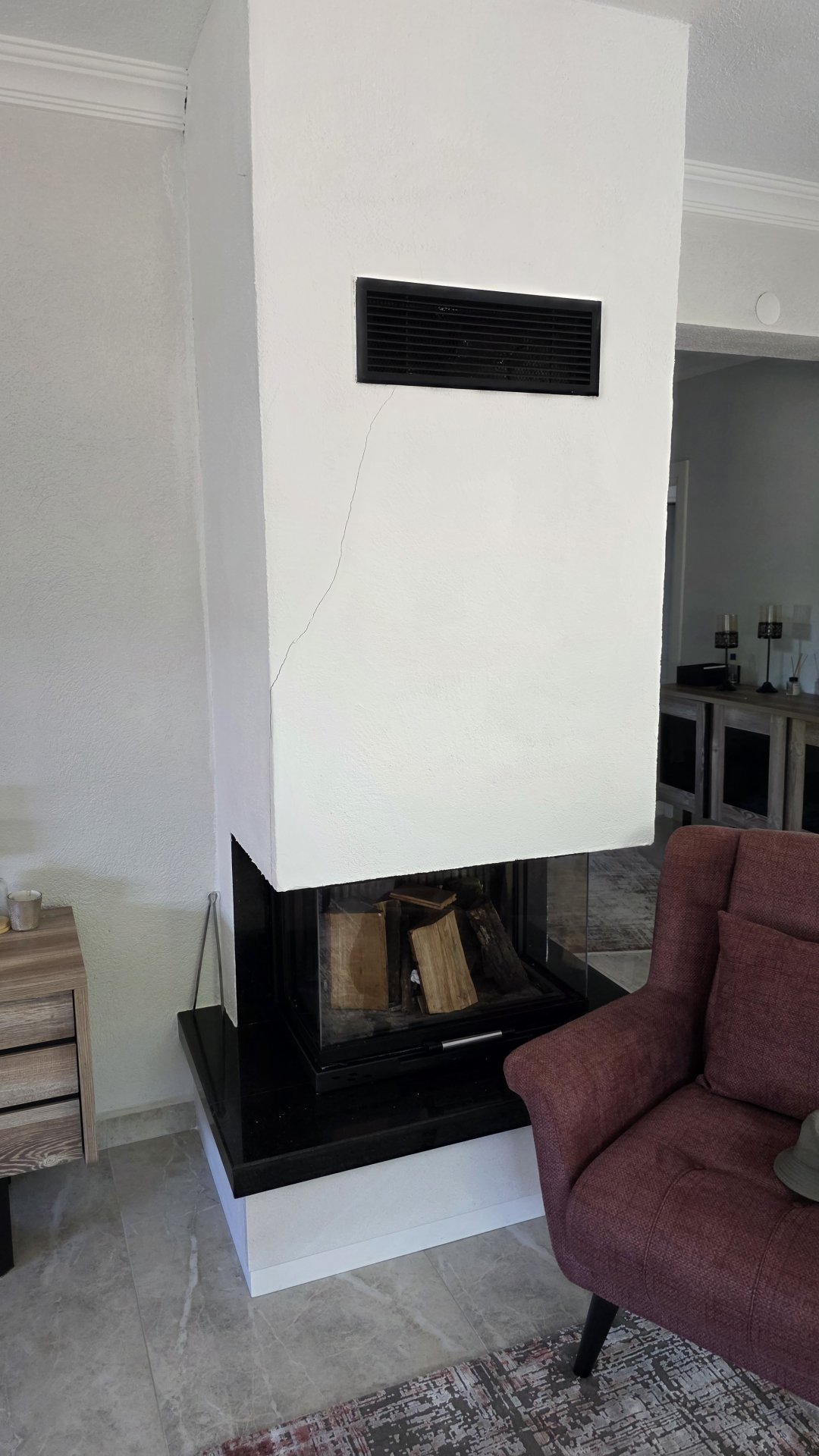

    Liebes Forum,
    Ich habe mir ein Ferienhaus in der Türkei gekauft 120m2 und einen Kamin einbauen lassen (14kw) um im Winter zu heizen. Der Kamin sieht schick aus, jedoch heizen tut er so gut wie gar nicht, obwohl wir massenhaft Holz verbrennen. Mir ist klar geworden, daß der Handwerker hier einiges falsch gemacht hat. Die Verkleidung ist aus Porenbeton und der Putz ohne Armierungsgewebe. So kann ich mir die Risse erklären nach 2 Wintern Nutzung. Warum es kaum heizt, erkläre ich mir so. Die gesamte Verkleidung über dem Kamin, um das Ofenrohr herum würde mit Porenbeton gemauert und ist zusätzlich mit Glaswolle Dämmplatten (Aluverkleidet) gedämmt. Die gesamte Wärme geht über das Rauchrohr nach draußen. Zusätzlich ist oben zwar ein Gitter, die warme Luft in den Raum befördern soll, unten ist jedoch kein Gitter, welches kalte Luft nachsaugen kann.
    Ich möchte die Sache dieses Jahr in Ordnung bringen, die verkleidung abreissen und neu mauern sowie unten ein weiteres Gitter anbringen.
    Leider gibt es hier keine speziellen Mineralbauplatten für den Ofenbau, oder sie sind sehr schwer zu bekommen und extrem teuer, da import. Was wäre die beste Lösung, um einen gut funktionierenden Kamin zu erhalten, der auch ordentlich heizt? Mei Gedanke war Schamottsteine, ohne diese sinnlose Dämmung von innen. Bzw. Nur Dämmung an der hinteren Wand und der Decke. Alles mit Schamott Mörtel und Kalkputz mit Armierungsgewebe. Zusätzlich ein Gitter unten für die Ansaugung der Luft. Sollten dann immernoch Risse entstehen, einfach das ganze drüber mit Granit verkleiden. Alternativ habe ich hier auch ganz normale gebrannte Ziegelstein, ähnlich wie Klinker um den Kamin zu ummauern. Nochmal Porenbeton möchte ich nicht nutzen, auch nicht ohne die Dämmung. Regulatorische Anforderungen muss ich hier nicht beachten, das also bitte außen vor lassen. Welche Option würdet ihr mir empfehlen? Würde das so funktionieren , wie ich mir das vorgestellt habe, oder habt ihr andere Tipps ? Z.b. Feuerfeste Gipskarton Platten die verputzt werden? Vielen Dank für die konstruktiven Antworten.

    Bei 14 kW in der Türkei solltest du ggf. froh sein, dass fast alles nach draußen geht... ;-)
    Im Ernst: Macht das Ding äußerlich hübsch, damit es als Dekoobjekt durchgeht und bau ne Klima ein. Einfacher, schneller, sauberer, günstiger, ökologischer - und du kannst das Haus sogar im Sommer nutzen.

    Ich würde es tatsächlich als Deko nutzen, wenn es im Winter nicht so kalt wäre. Ich bin oft mehrere Monate Winter hier und es macht echt kein Spaß, zumal das Haus auch nicht gedämmt ist, da eigentlich Ferienhaus fürs Sommer. Aber würde gerne im Winter hier nicht frieren müssen. Strom ist tatsächlich mit max. ca. 10 Cent pro kWh super günstig. Ob eine Klima zum kompletten heizen machbar ist, I don't know. Hab ich mich noch nicht mit beschäftigt. Trotzdem tut es weh kistensweise Holz zu verbrennen und ohne Pulli und Decke sitzen zu können wenn man 20 cm vor der Ofenscheibe hängt. Da ich wegen den Rissen das ganze eh überarbeiten möchte, will ich das schon gerne so machen, das es heizt. Wäre es so mit Schamotte möglich oder eher Quatsch?

    Hab ich ganz zu Anfang auch schon überlegt. Aber war mir unsicher, ob der Ventilator leise genug ist und den Temperaturen standhält. Zudem wollte ich kein hässliches Kabel irgendwo zu einer Steckdose führen. Also hab ich mich dagegen entschieden. Bringen würde es bestimmt etwas. Aber ich komme nicht drum rum, die Verkleidung neu zu machen. Die Risse wurden letztes Jahr zwar ausgebessert, ist aber nach einigen Monaten natürlich wieder gerissen.

    Ein offener Kamin heizt durch seine Strahlungswärme. D. h. vorne wird man gegrillt und hinten hat man Eiszapfen.
    Wenn das Haus dann noch nicht einmal gedämmt ist, wird es nicht gemütlich, d. h. von allen Seiten gleichmäßig warm.

    Das ist kein Kamin zum Heizen, sonder zum gucken wie schön das Feuer ist. Die meiste Wärme geht oben raus.
