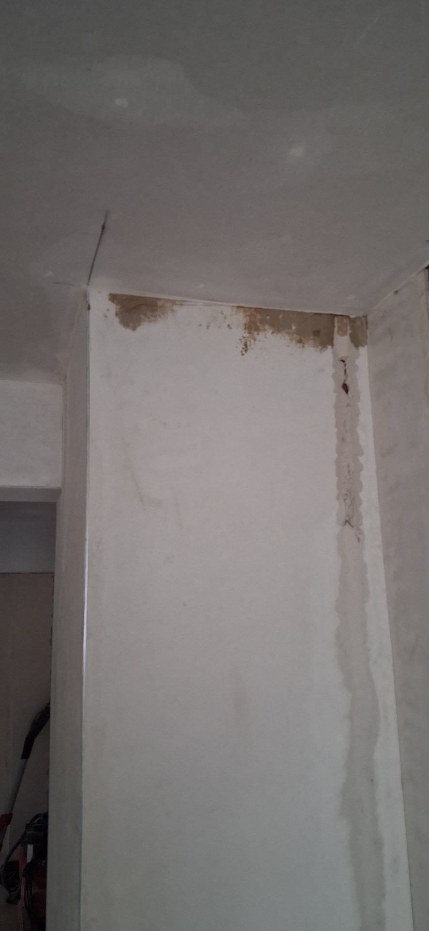

    Hallo habe saniert. Der kamin wae zwar vorher auch schon etwas feucht aber nicht komplett wie jetzt. Die letzte geschossdecke wurde gedämmt und die vorlauftemperatur der Heizwerttherme von 76 auf 60 runter gedreht
    Warum so nass

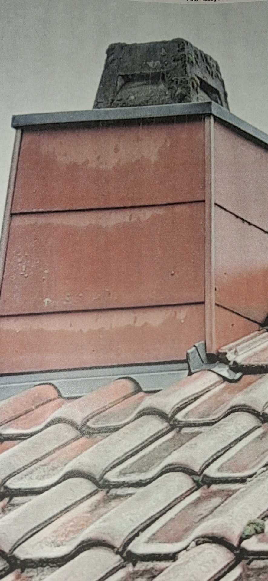

    Häufige Ursache, die Abgastemperatur schafft es nicht mehr den Kamin zu trocknen oder trocken zu halten. Du brauchst einen Kaminhut (Napoleonhut).

    Hallo geht sowas ? mfg

    Yep

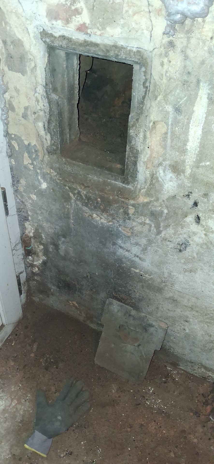

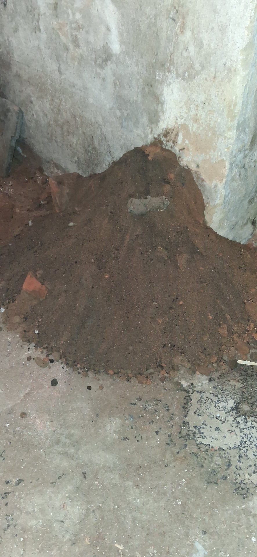

    Ok ich habe mal den kamin leer gemacht. Kann diese alte Klappe auch feuchte luft von Keller nach oben durchziehen lassen ?

    Meistens verlangt der SFeger ein VA - Rohr, kann auch flexibel am Stück sein, falls der Zug gezogen ist.

    Was für eine Heizung hängt denn an dem Kamin? - Du brauchst in der Regel ein abgasführendes Rohr im Schornstein z.B. aus Edelstahl oder auch Kunstoff (bei Gasthermen).
    Wenn die "Heizwerttherme" (also Gas? ) einfach so an einem gemauerten Schornstein hängt, würden die Abgase im Schornstein kondensieren. Von wann ist die Heizung?

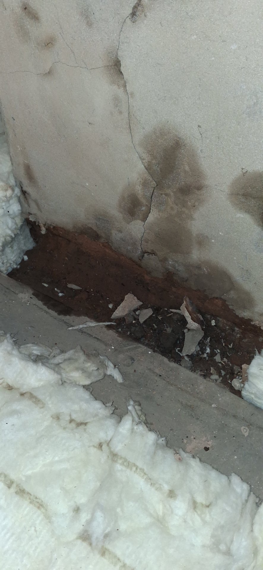

    Du hast doch etwas verändert ... .
    Der Dachboden ist durch die gedämmte Geschossdecke nun kälter und damit auch der Schornstein, zudem hast du die Vorlauftemperatur gesenkt. Weniger warme Abgase strömen in den nun kälteren Dachboden und kondensieren im Schornsteinzug, wäre jetzt auch nicht das erste Mal, daß so etwas passiert - normalerweise auch kein Fall für einen Dachdecker, aber die meisten Leute rufen halt einen Dachdecker an, wenn irgendwo etwas im Dach nass wird.
    Wie auch immer, wende dich an deinen Heizungsbauer, du brauchst ein Rohr :) - und eigentlich hätte das schon damals mit dem Brennwertdings eingebracht werden sollen.

    Weil Jahrzehnte lang das Abgas heiß genug war, dass es den Weg aus dem Schornstein raus geschafft hat, ohne unterwegs zu kondensieren. Jetzt wurde die Vorlauftemperatur gesenkt, deshalb wird die Abgastemperatur ebenfalls gesunken sein und die Abgase kühlen bereits im Kamin so weit ab, dass die Feuchtigkeit ausfällt.

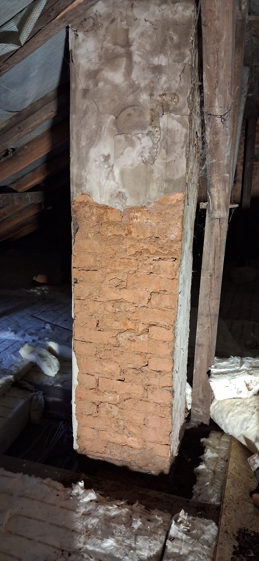

    Also nicht falsch verstehen es ist keine Brennwerttherme am Kamin sondern eine heizwerttherme. Ok wie wäre es wen ich den Kamin trocken lege und dan mit 10cm mineralwolle also fassadendämmung Umkleide. Die dämmung geht laut datenblatt bis 1000grad. Um die Oberfläche Temperatur höher zu holen. Es geht eigentlich nur um paar Jahren noch da ich das Haus kernsaniere und die heizlast so weit wie möglich von aktuell ca 160w auf ca 60w zu bekommen. Auf jedenfall denke ich das der Napoleonhut schon mal besser wäre wie jetzt ohne etwas

    Wie schon geschrieben, entweder ein Heizungsbauer oder gleich ein Ofenbauer der Schornsteinsanierungen anbietet (die hatte ich angefragt). Ich hatte das Thema letztes Jahr und hatte schon gelbe Flecken an der Tapete (Ölheizung + Versottung). Bei mir wurden 10m V4A Edalstahlrohre in den Schornstein gesetzt und im Kaltbereich noch eine Dämmschale ums Rohr. Dazu noch ein paar Sachen wie Kondensatablauf, neue Reinigungselemente, Kopf mit Wetterkragen usw. Alles zusammen hatte ich Angebote zwischen 2.200 und 3.200 vorliegen (inkl. Abstimmung mit Schorni usw). War ne saubere Sache, 2 Mann, halber Tag arbeit und ich hab Ruhe und nen trockenen Schornstein.
    Den Schornstein in dem Bereich jetzt zu Dämmen halte ich persönlich für gefährlich. Mein Ofenbauer meinte nach der Aktion: Bevor ich dran gehe die Versottung zu beseitigen sollte der Schornstein "einen guten Sommer lang" durchtrocknen lassen. Ich habe unterm Dach meine Büro und quasi "mitten im Raum" den Schornstein. Ich hatte dort am Schornstein eine Wanduhr hängen, so 3-4 Monate bis sie plötzlich nicht mehr ging. Uhr abgenommen, schönen dicken nassen Schimmelfleck dahinter und die Uhr von innen auch komplett feucht. Von dem her bezweifle ich jetzt einfach mal, dass du den Schornstein so trocken gelegt bekommst, dass du den mit Dämmstoff einpacken kannst ohne dass das darunter dann komplett durchfeuchtet.
