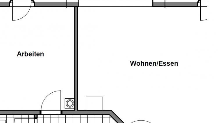

    Hallo. Wir sind gerade in der Planung bei einen EFH und haben ein Architekten beauftragt. Der Architekt hat den Kamin neben dem Wohnzimmer direkt an der Wand geplant. Es müsste also das Rohr durch die Wand zum Wohnzimmer. Andere Lösungsalternativen/Platzierungen haben uns bei diesen ansonsten sehr guten Grundriss nicht gefallen. Wir haben von Kamin und Abzüge keine Ahnung und benötigen eure Hilfe.
    1.) Ist es ein Problem wenn die Reinigungsöffnung in einem anderen Raum als der Kamin steht ? Muss man z.B. bei Problemen mit den Kamin an der Reinigungsöffnung alles kontrollieren (Sichtkontakt) oder sowas ?
    2.) Es wurde auch angeboten die Reinigungsöffnung durch die Wand im Wohnzimmer zu verlegen. Ist das sinnvoll ?

    Ergänzung. Es handel sich um den Kamin Schiedel Absolut und die Wand besteht aus Hochlochziegeln.

    Zu solchen fragen immer den zuständigen schornsteinfeger hinzurufen ! Also ruhig beim jetzigen stand der Planung, irgendwann muß er eh die sache abnehmen.
    Aber grundsätzlich sollte er bei dieser Positionierung keine Probleme sehen, egal wo die Reinigungsöffnung ist, nur nicht hinter dem Ofen.

    Im Prinzip ist das so eine gute Lösung.
    Reinigungsöffnung im Nebenzimmer ist gut.
    Was soll allerdings diese Dreck-Nische?
    Man baue ihn stattdessen zweiseitig an!
