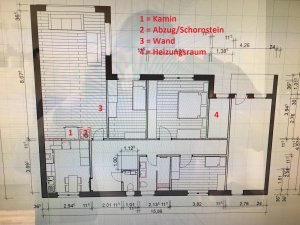

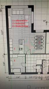

    Hallo. Wir haben ein Atrium-Bungalow aus dem Jahre 1976 gekauft und werden es sanieren.
    Wir möchten eine offene Küche und möchten dazu zum einen den Kamin + Schornstein entfernen und zum anderen einen Wanddurchbruch. Siehe Bilder.
    Meine Fragen:
    1.) Kann ich den Schornstein ohne Probleme entfernen oder hat dieser eine tragende Funktion?
    2.) Wie schließe ich das Loch an der Decke?
    3.) Das Wohnzimmer möchten wir mit dem Nebenraum durch einen Wanddurchbruch vergrößern. Dürfte eigentlich keine tragende Wand sein. Oder?
    Der Abfluss befindet sich genau hinter dem Kamin. Daher möchten wir die Kochinsel wie im Bild "Soll-Zustand" positionieren.
    Grüße

    zu 1) Ein Schornstein darf keine tragende Funktion haben, auch deshalb wird er, falls er schon vor dem Betonieren der Decke hochgezogen wurde, zur Abtrennung mit Glasfaser oder Asbest ummantelt.
    zu 2) Wenn es sich um eine Betondecke handelt, dann bohrst Du in der Öffnung 8er oder 10er Löcher, haust dort entsprechende Rundeisen rein, verbindest diese über Kreuz mit längeren Rundeisen oder einer kleinen Baustahlmatte, schalst von unten mit Holz (Schaltafel, Kanthölzer) und Sprieß ab und verfüllst von oben mit Beton. Zur besseren Festigkeit den frisch verfüllten Beton von unten durch Hammerschläge auf die Schaltafel entlüften.
    zu 3) Ich vermute eine tragende Wand, weil die tragenden Baustähle die Decke in der Regel auf dem kürzesten Weg queren.
    zu 4) Bei dem Baujahr musst Du stark damit rechnen, dass um den Kamin herum Asbest verbaut wurde, was dann ein größeres Problem wäre. Da der Abfluss aus PVC besteht, wurde er häufig mit Asbest gegen Hitze geschützt.
