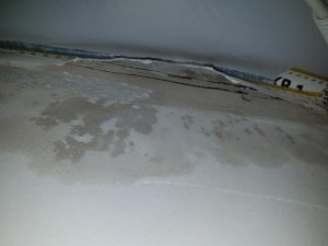

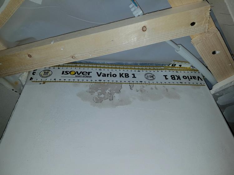

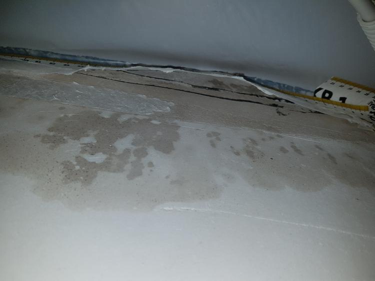

    Hallo zusammen, wir haben anfang 2016 gebaut und wohnen nun seit November 2016 in unserem neuen Haus.
    Es hat drei Stockwerke (EG, OG und Spitzboden) durch die alle der Kaminschacht in etwa der Mitte des Hauses geht. Die Treppe ist offen auch zum Dachboden hin, welcher nicht separat beheizt wird.
    Gestern habe ich folgendes Foto aufgenommen:
    Man sieht, dass am Spitzboden der Kamin feucht ist und ich frage mich nun natürlich vorher das kommen kann.
    Ich habe die Stelle auch geöffnet um zu gucken ob oben drüber ggf alles Nass ist aber dem war nicht der Fall. Es gab nur eine kleine Stelle die über der Folie nass war.
    Was kann das sein?

    bei der Abklebungsart tippe ich auf Kondensat

    Kondensat das weiter oben entsteht und sich über den Putz nach unten zieht, fliesst.
    Ist der Kamin bis unters Dach verputzt?
    Der Kamin ist in Benutzung?

    Ist fast bis unters Dach verputzt. Nach der Folie sind es ca noch 20-30cm die verputzt sind.
    Der Kamin ist noch nicht in Benutzung.

    Die Sache ist die, dass unser Dachboden ausgebaut ist und wie gesagt stätig offen.
    Also die Treppe vom OG in den Dachboden ist genau die gleiche wie vom EG ins OG und eine Stahlholztreppe, sodass warme Luft aufsteigt in den Dachboden.
    Der Kamin hat folgenden Aufbau: Innenmauerwerk, Dämmung, Außenmauerwerk und dann der Innenputz.

    schau mal in das Datenblatt des KB1, was man damit machen soll und welche Untergründe dafür geeignet sind und schau mal bei dem gleichen Herstelller, was man für solche Anschlüße nimmt und wie dieser korrekt ausgeführt wird.

    Ob der Dachboden genutzt wird oder nicht ist hier weniger das Problem.
    Der Schornstein ist unbenutzt.
    Daher ist er über dem Dach Arschkalt
    unter dem Dach immer noch kalt
    und weiter unten etwas wärmer.
    Wenn nun Feuchtigkeit nach der Dampfbremse, Sperre oder was auch immer im Zwischenraum eingeschlossen ist,
    dann kondensiert die an kalten Oberflächen. Das ist hier der Kamin.
    Dein Kamin ist hier wie die Cola-Flasche im Hochsommer die aus dem Kühlschrank genommen wird.
    Den Kamin kannst du nun weiter oben dämmen, ihn benutzen oder warten und hoffen, dass im Zwischenraum
    nicht genug Feuchte ist, die am kalten Kamin ausfallen möchte.

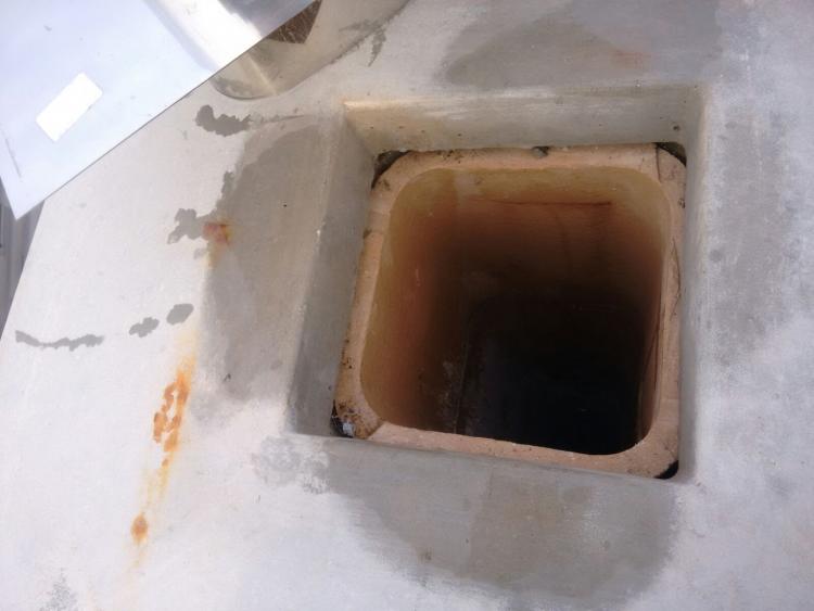

    Guten Morgen zusammen, das Problem wurde gefunden:
    Die Haube auf dem Kamin wurde nicht richtig installiert sondern "lag" einfach nur oben drauf. So konnte an den Seiten Wasser eindringen:
