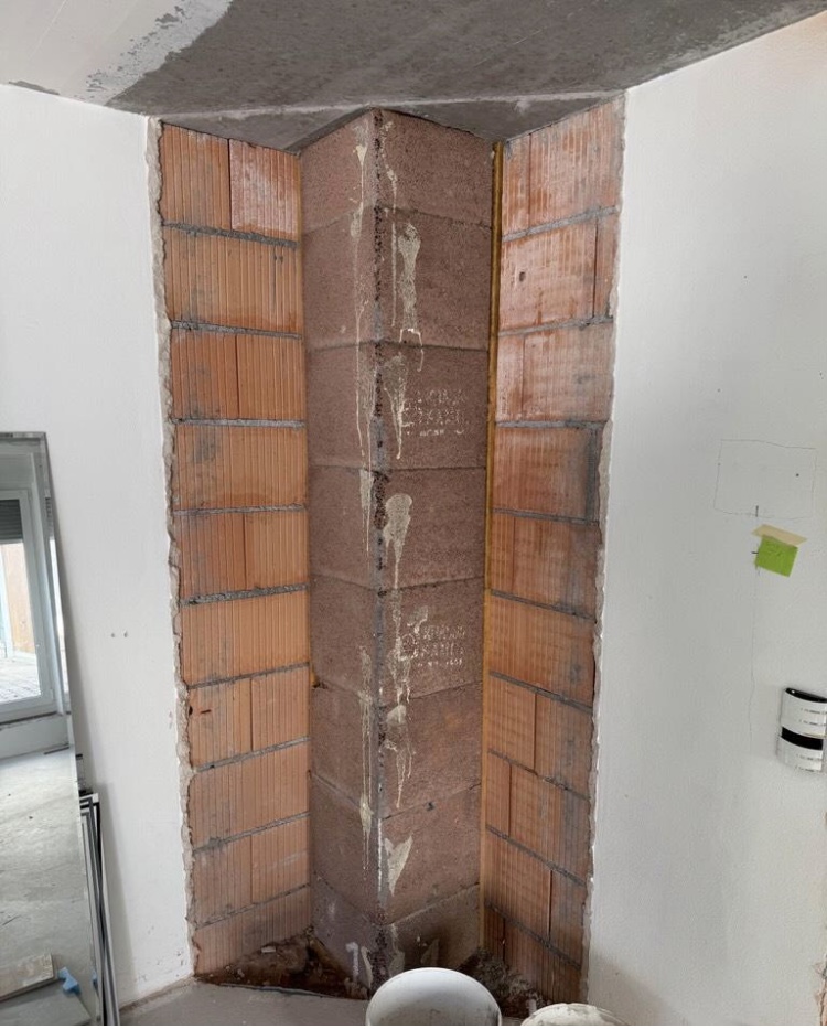

Diskutiere Kamin verputzen im Mauerwerk Forum im Bereich Neubau; Welchen feuerbeständigen Putz würdet Ihr hier für den Kamin und die Ziegel verwenden? Ofenputz ist mir zu teuer Reiner Zementputz ohne Kalk?

    Das ist doch Ziegelsplitbeton. Normalerweise sollten Holzbauteile einen 10cm Abstand einhalten. Bzgl. Putz wird da nichts gefordert.....

    Ich denke, das ist ein Teil des Schornsteines mit den Formsteinen um die "Isolierung", das hier abgebildet ist.
    Mit dem Verputz sollen die Steine "gasdicht" gemacht werden, sonst nichts. Da ist Gipsputz völlig ausreichend.
    Wichtig ist auch, daß diese Formsteine nicht mit der Betondecke fest verbunden sind. Denn diese Formsteine
    erwärmen sich etwas und dehnen sich aus. Das würde zu großen Spannungen in den Steinen führen. Aber es sieht so aus, als wäre da was dazwischen.

    Also spielt es keine Rolle welchen Putz man nimmt? Theoretisch auch Kalkzementputz oder Klebe und Armierungsmörtel ok?
  10. SIL
    10.891
    4.222
    Ja , insofern der Hersteller nichts anderes vorschreibt, beachte es gibt Mindestputzstärken bei Kaminzügen.
