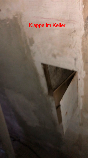

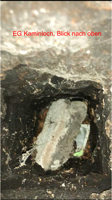

    hoffe, das ist hier der richtige Bereich. Wir würden gerne den alten Kaminschacht unseres 50er-Jahre-Hauses wiederbeleben.
    Der Schornsteinfeger sieht eigentlich kein Problem AUSSER, dass der Kamin voller "Schutt" sei. Er meinte, wir sollen jemanden beauftragen, der den Schacht frei macht... (er will/kann es nicht machen bzw. meint, dass man das kostengünstig machen kann). Ich habe dort jetzt mal im EG durch das Kaminloch nach oben reingefilmt und bin ratlos wie man das machen soll. Da scheint ein großer Brocken (evtl. Dachstein oder sowas) reingefallen zu sein, der sich anscheinend verkantet hat. Jemand eine Idee wie ich den raus bekommen soll?

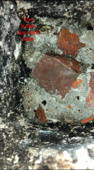

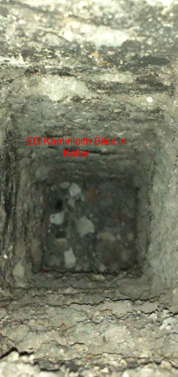

    Und dann noch eine Frage: Im Keller, wenn man nach oben filmt scheint der Schacht zugemauert zu sein, siehe Fotos (Ergo auch, wenn man im EG nach unten guckt durchs Loch). Muss das so sein oder muss das auch weg?
    Danke euch,
    Andresen

    Ja, man muss von der Reinigungsöffnung bis zur Mündung durchschauen können. Wenn es mit Stochern nicht geht, musst Du halt an dieser Stelle auf der Etage aufmachen.

    Natürlich gibts sowas und natürlich mus man von unten stochern. Notfalls baut man sich eines aus kurzen Gewinderohren, die dann im Kamin zusammengeschraubt werden, nach dem Prinzip der Brunnenbohrgestänge.
    Wenn Du handwerklich bereits an solch einfacher Aufgabe scheiterst, dürfte der Kauf eines alten Hauses nicht die beste Option gewesen sein.
    Pass auf, das Dir die Brocken nicht auf die Hand fallen.

    Jetzt, wo ich die Fotos auf dem PC angesehen habe, scheint der Verschluss absichtlich eingebracht und betoniert worden zu sein.
    Vielleicht als Luftzufuhr von unten und Abgasleitung nach oben für einen Kaminofen?

    Zur Frage nach der Verwendung: Wir möchten gerne wieder einen herkömmlichen Kaminofen anschließen...
    Der betonierte Verschluss muss schon ewig da sein. Und die alte Vorbesitzerin hat anscheinend auch so einen Kaminofen betrieben. Der Schornsteinfeger kennt das Haus und
    hatte wie gesagt nur geäußert, dass wir den Kamin "freimachen" sollten und er es sich dann nochmal anschauen würde... von mehr Aufwand war erstmal nicht die Rede...

    Den/Die Brocken kannst du entweder nach oben oder nach unten herausbekommen, und du musst ihn sehr warscheinlich zerkleinern.
    Man sollte den Schornstein gesamt untersuchen, also auch oben auf dem Dach, irgendwo kommt das Zeug ja her, nicht dass am Ende der Kaminkopf einen Schaden hat und da was reingefallen ist.

    Ja, danke dir. Ich würde es jetzt erstmal von oben an der Mündung mit (langen! :) Stangen versuchen, ob man die Verkantung lösen kann und der Stein mit etwas Glück durchrutscht...

    erstmal solltest Du messen auf welche Länge der Kamin verstopft ist (von oben und von unten messen)
    sind es 30 cm oder 3 meter?
    dann von unten mit einer Stange stochern
    wenn das nicht hilft von oben mit einer Stahlkugel an einer Kette
    und wenn alles nicht hilft, musst Du den Kamin halt an der Stelle öffnen
