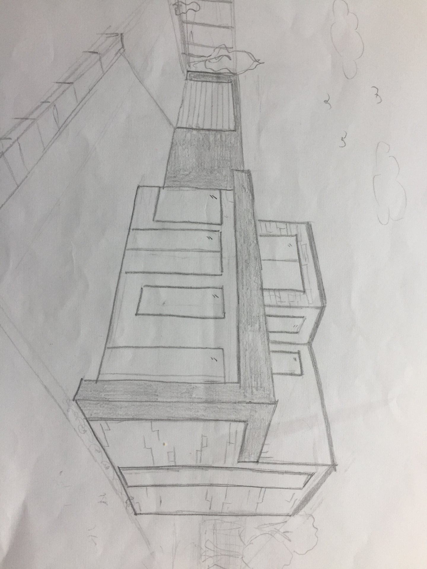

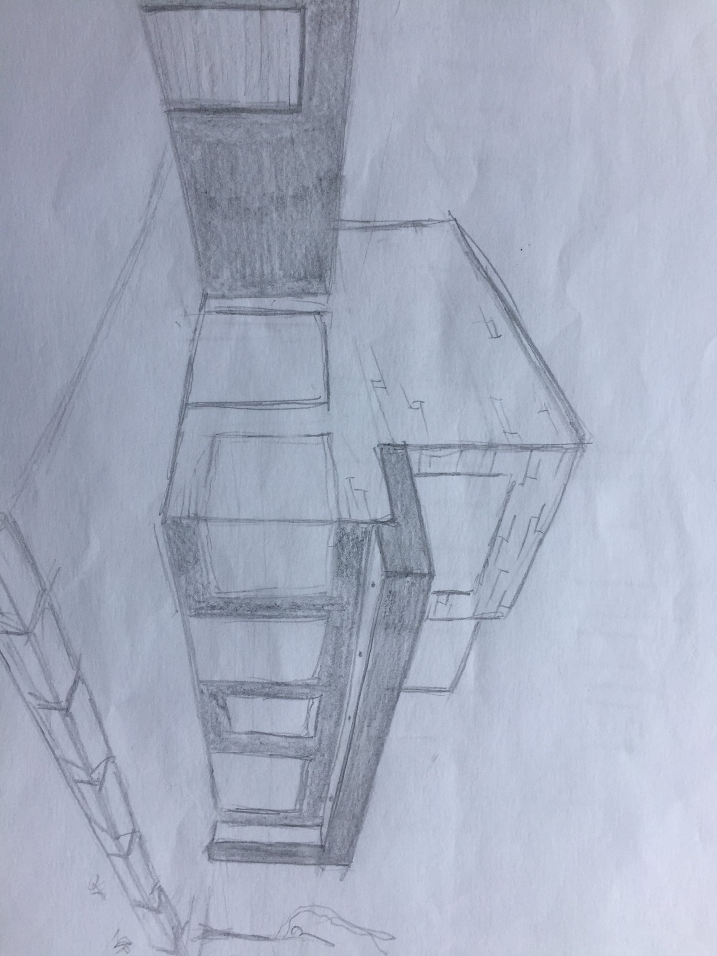

    Ich hoffe ich bin hier richtig. Aber noch mehr hoffe ich, dass ich die Frage richtig stelle. Wir bauen derzeit ein EFH ca 160qm. Flachdach. EG 100qm OG 60qm Rest ist Dachterrasse. Versuche die Pläne anzuhängen.
    Technische Gebäudeausstattung:
    Heizung Gas-Brennwert -heizen komplett über FuBo
    PV Anlage
    Keine Lüftungsanlage
    Kein KFW 55 Haus
    Wir planen Ende Mai einzuziehen und das sieht auch bisweilen ganz gut aus.
    Nun stellt sich uns die Frage nach dem passenden Kamin. Es war immer ein Kamin eingeplant - grundsätzlich hatte ich mir vorgestellt, einen Speicherofen einzubauen, der die Heizung etwas entlastet. Wie im Grundriss auch zu sehen ist, haben wir ein offenes Wohnkonzept. Die Treppe ins OG ist im Wohnzimmer integriert und so ergibt sich ein großer Luftraum (ca. 6m). Plan war also, die Wärme durch einen Speicherofen unten zu halten...
    Soweit der Plan!
    Tatsächlich ist es jetzt aber so, dass wir das Esszimmer und Wohnzimmer jetzt nicht mehr durch eine Bank trennen wollen. Der Kamin kann also nicht endlos groß in den Raum ragen, damit auch noch Platz für den Tisch und Durchgang ist. Außerdem frage ich mich, ob in einem Neubau Überhitzung droht?!? Wie groß muss der Kamin sein? Wie groß darf er sein? Ich füge jetzt noch enige Parameter aus dem Wärmeschutznachweis an, die mir wichtig erscheinen. Sollte ich etwas vergessen haben - bitte ich um Nachsicht - werde ich dann ggfls nachliefern:
