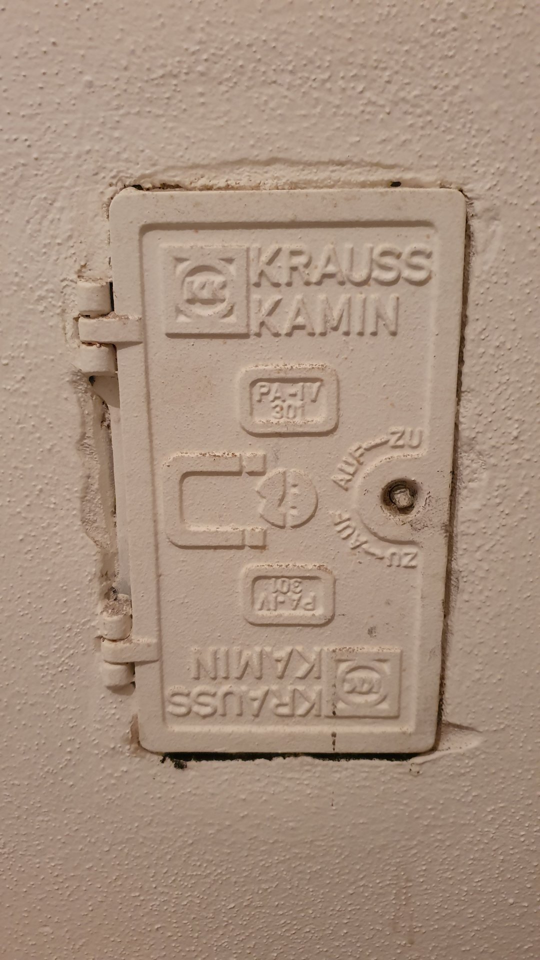

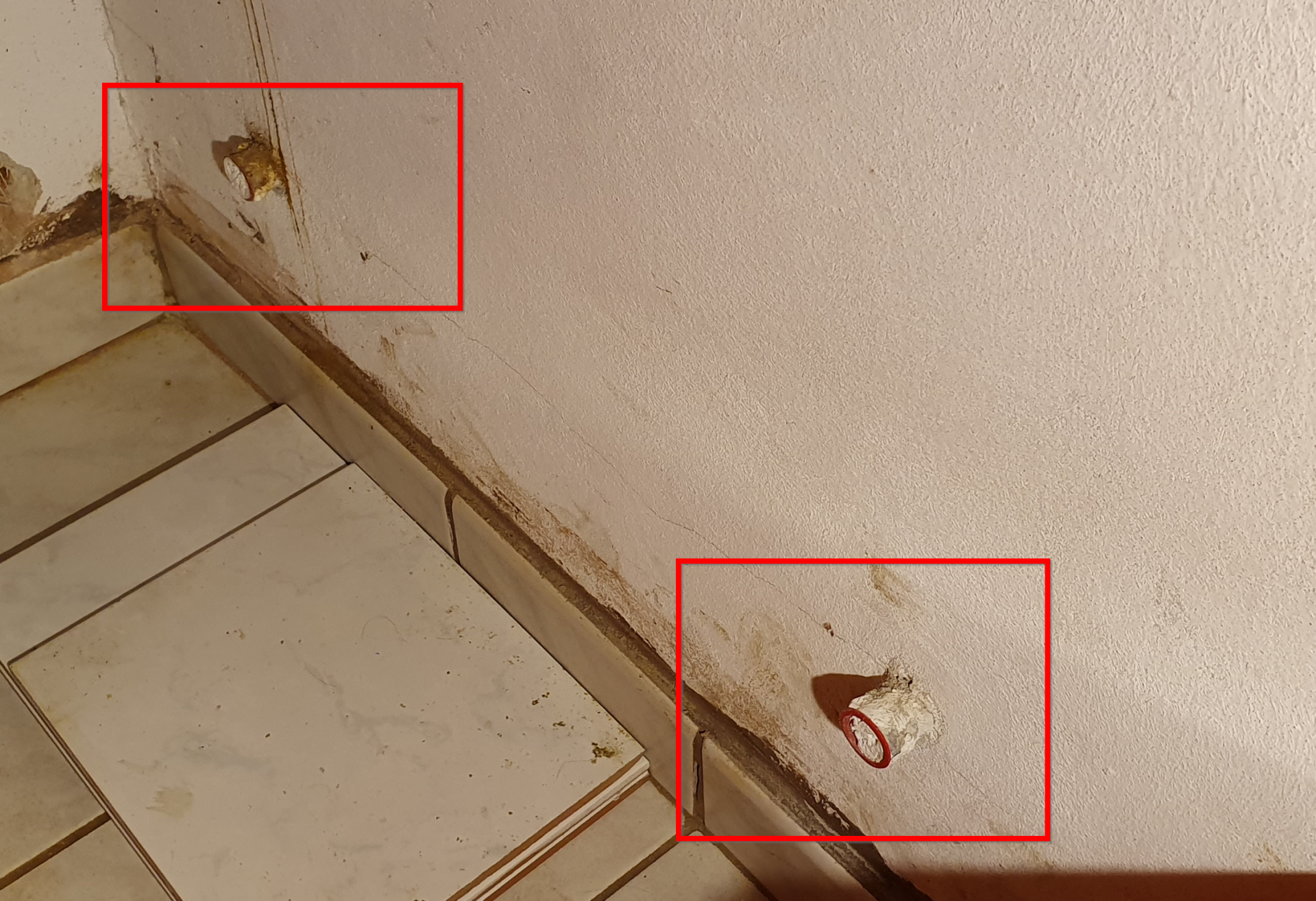

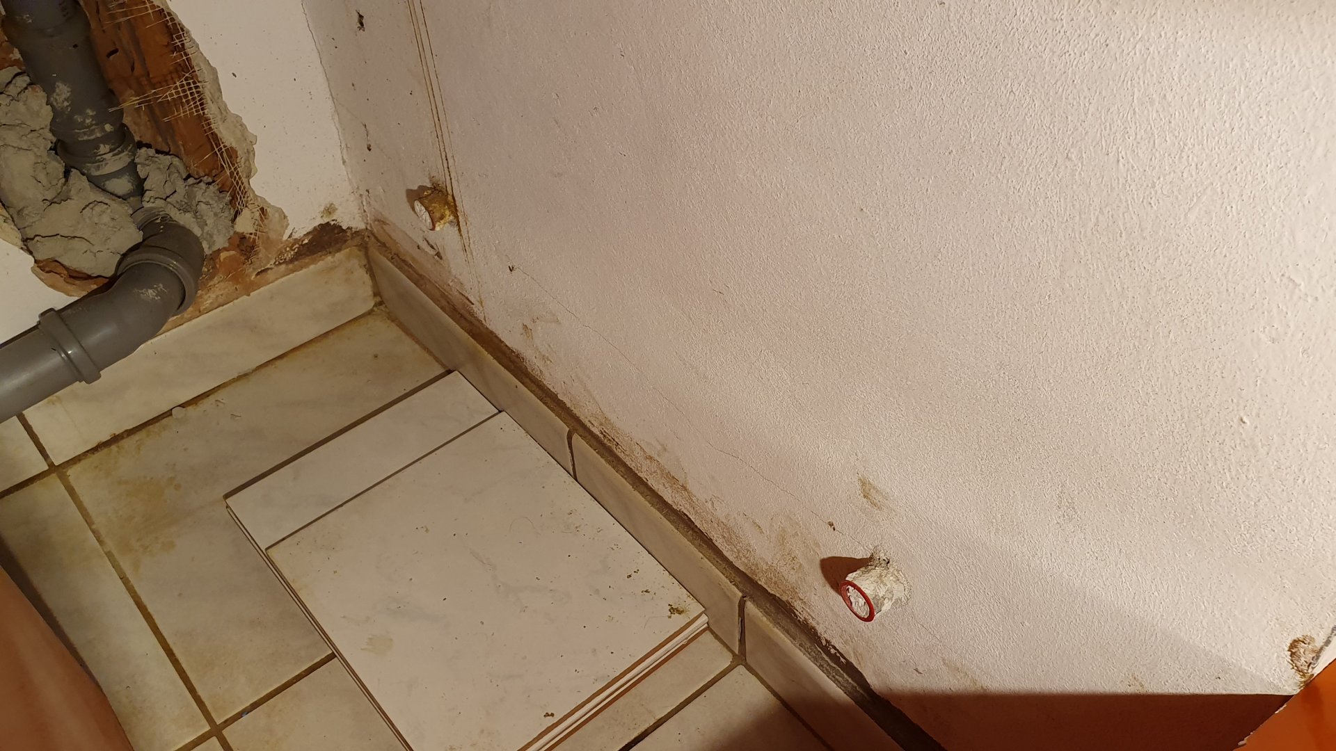

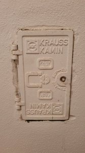

    im Haus Baujahr 1994 habe ich im Heizraum am Kamin offensichtlich zwei Abwasseranschlüsse gefunden, welche noch verschlossen sind. Ich vermute das wurde bei der Bauabnahme vergessen zu bemängeln. Muss dort ein Wasserablauf installiert werden oder ist das so in Ordnung?

    Vermutlich kondensat da gehört wohl eine säurefeste kondensatpumpe hin und ans Abwasser angeschlossen
