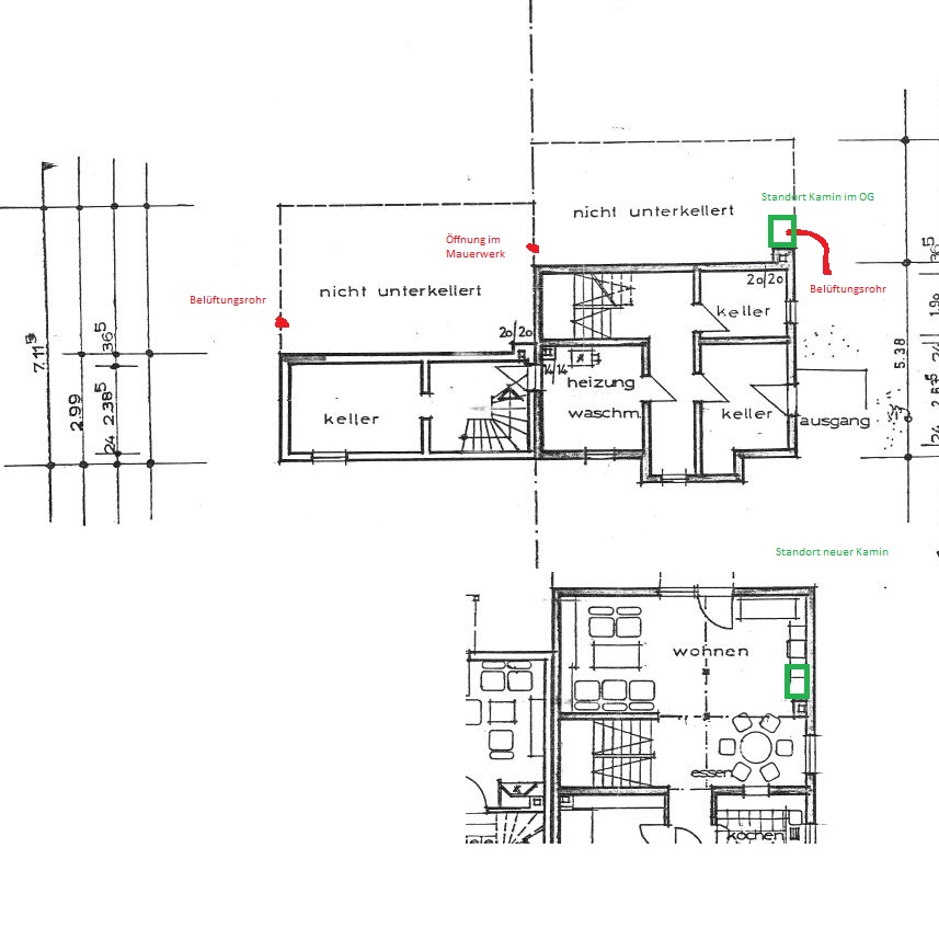

    Hallo allerseits,
    Wir planen gerade unseren neuen Kamin und hier kam mir eine weitere Frage oder Idee auf.
    Normalerseise ziehen sich ja die Öfen die Luft aus der Umgebung des Ofens aus dem Raum. Bei gut isolierten Häusern sollte man ja deshlab die Frischluft von Außen zuführen. Da unser Haus mit BJ 85 definitiv nicht zu diesen Häusern gehört, würde es reichen, hier die Frischluft aus dem Raum zu nutzen ( passiert bisher auch genau so mit dem vorhandenen Kachelofen).
    Genau unter dem Ofen ist eine Art Blindkeller ohne Fenster jedoch mit Zuluft von außen. Da dieser Kelle bei der Planung des Hauses eigentlich nicht vorgesehen war und nachträglich in den Fels genauen wurde, ist dieser Keller leicht feucht (durch den Bau in den Fees ist der Raum bzw das Haus an dieser Stelle nicht geschlossen).
    Meine Idee wäre es jetzt, die Frischluft des Ofens aus genau diesem Keller zu holen, sodass hier eine bessere Zikulation entsteht und der Raum besser belüftet wird. Nun die Frage, macht dies Sinn oder hole ich mir so nur noch mehr Feuchtigkeit in den Keller (der Keller besteht so seit 35 Jahren bevor jemand fragt und ist mit je einem Rohr auf jeder Seite nach außen belüftet).

    Rein theoretisch geht das.
    a) bessere Zirkulation im Keller (positiv)
    b) Außenluftunabhängige Verbrennung (positiv)
    c) bitte Durchmesser Zuluft beachten. (Statiker wegen Deckendurchbruch)
    d) auch wieder Durchmesser Zuluft in diesen Keller muss dauerhaft offen bleiben (gewährleistet sein)
    e) Das endgültige Okay, kann dir nur der Schorni geben!

  8. #8 ScottyToronto, 19.11.2021
    ScottyToronto
    ScottyToronto
    14.03.2021
    135
    38
    Habe mal einen alten Grundriss gefunden und hier die Lüftunsöffnungen sowie den Standort des Ofens eingezeichnet.
    Werde hier auch einmal den Schornsteinfeger anfragen, wie er das sieht, danke für den Tipp

    Die Öffnung bei den Schwiegererltern wird wahrscheinlich nicht mit angesetzt werden dürfen.
    Öffnung muss wahrscheinlich 300cm² haben. Also DN200 <- als Anhaltspunkt.
    genaueres wie gesagt.... Schornsteinfeger!
  10. #10 ScottyToronto, 19.11.2021
    ScottyToronto
    ScottyToronto
    14.03.2021
    135
    38
    eben mit dem Schornsteinfeger telefoniert. Aussage . " Frischluft ist immmer gut, muss aber nicht sein. Wenn sie die Möglichkeit haben können Sie dies machen"
    bzgl. der DN 200 finde ich dies etwas übertrieben, das ist ja ein größerer Querschnitt, als das Ofenrohr ;-)
    Hier steht in der Installationsanweisung des Herstellers:
    Minimum Ø 100 mm Belüftungsrohr mit einer maximalen Länge von 6 Metern (max. 1 Biegung!). Wir empfehlen glatte Stahlrohre

    Meine Heizung hat auch "nur" 150Abgasrohr, aber ich musste 300qcm Zuluft bringen ;)
    War nur als Anhaltspunkt da.
