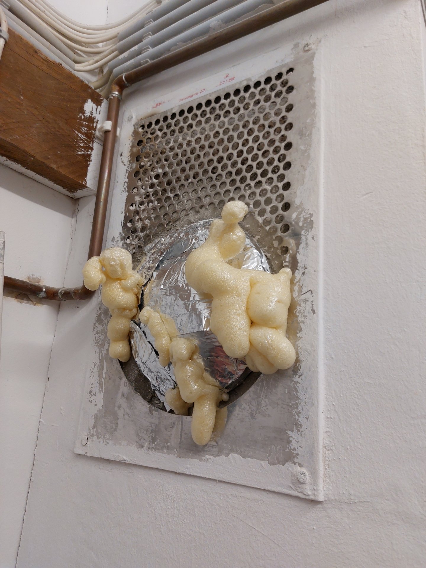

    Moin,
    Bei mir wurde eine Gastherme gegen eine WP getauscht. Dabei sollte das Energieunternehmen was die WP verbaut hat den alten Kaminanschluss verschließen und eine Platte draufsetzen.
    Als ich später auf die Baustelle kam, wurde mir mitgeteilt dass das auch mit Bauschaum ginge und sie es deshalb so gemacht haben ( siehe Bild). Kurz darauf sollte ich die Abnahme unterzeichnen, was ich verweigert habe.
    In der Zwischenzeit hat sich der Schaum stark ausgebreitet, sodass die Alufolie gerissen ist.
    Frage an die Experten: ist das fachgerecht?
    Danke.

    Wenn da sonst nix mehr am Kamin hängt, egal. Interessiert Niemand mehr.
    Ansonsten Schornsteinfeger fragen!

    Auch den hat ein stillgelegter Schornstein nicht zu interessieren.
    Frage an @opferdernatur : was ist denn ein "Energieunternehmen"?

    Vermutlich nicht, auch wenn ich auf Anhieb nicht wüsste, welche Fachregeln man hier zur Beurteilung heranziehen sollte.
    Aber interessanter ist m.E. die Frage, was genau wurde (nachweislich) beauftragt? Falls die Ausführung nicht dem entspricht, was vertraglich vereinbart wurde, ist das ein Mangel und du kannst deine diesbezüglichen Rechte geltend machen.

    Ich dachte man müsste Zement nehmen um einen Schornstein zu verschließen. Abgesprochen war, dass da eine Platte draufkommt. Ich stelle mir das ansonsten schwierig vor, einen Kamin nachzurüsten wenn da Bauschaum versprüht wurde.
    Energieunternehmen ist in diesem Fall das Unternehmen was mir die WP eingebaut hat. Neben Strom bieten die auch WP an.

    Man nimmt Mörtel oder Blech.
    Stillgelegt? Sicher?
    Kann es sein, daß ein neuer Besitzer oder man selbst einen Holzofen einbaut?
    Weiß man in 40 Jahren noch, wie der Kaminanschluß verschlossen wurde?
    Falls nicht gibt es einen schönen Hausbrand.

    Egal ob nach Norm oder nicht.
    Was ich da sehe ist handwerklicher Murks und sollte nicht mal bei Laienarbeit so aussehen.
    Was soll das sein? Ein Kunstwerk?
    Kleben, schäumen, tackern.....langsam stehen nur noch Pappschachteln mit viel Klebeband rum.
    Das nennt man Fortschritt und Technik.
