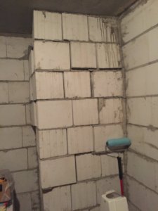

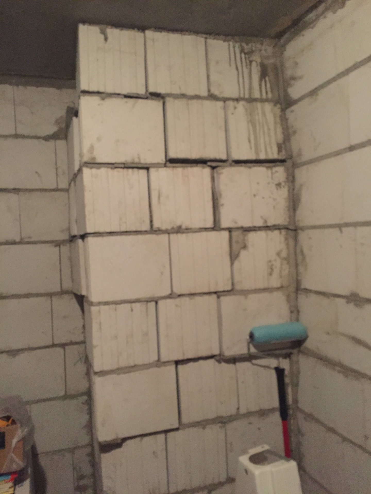

    Schönen guten Tag,

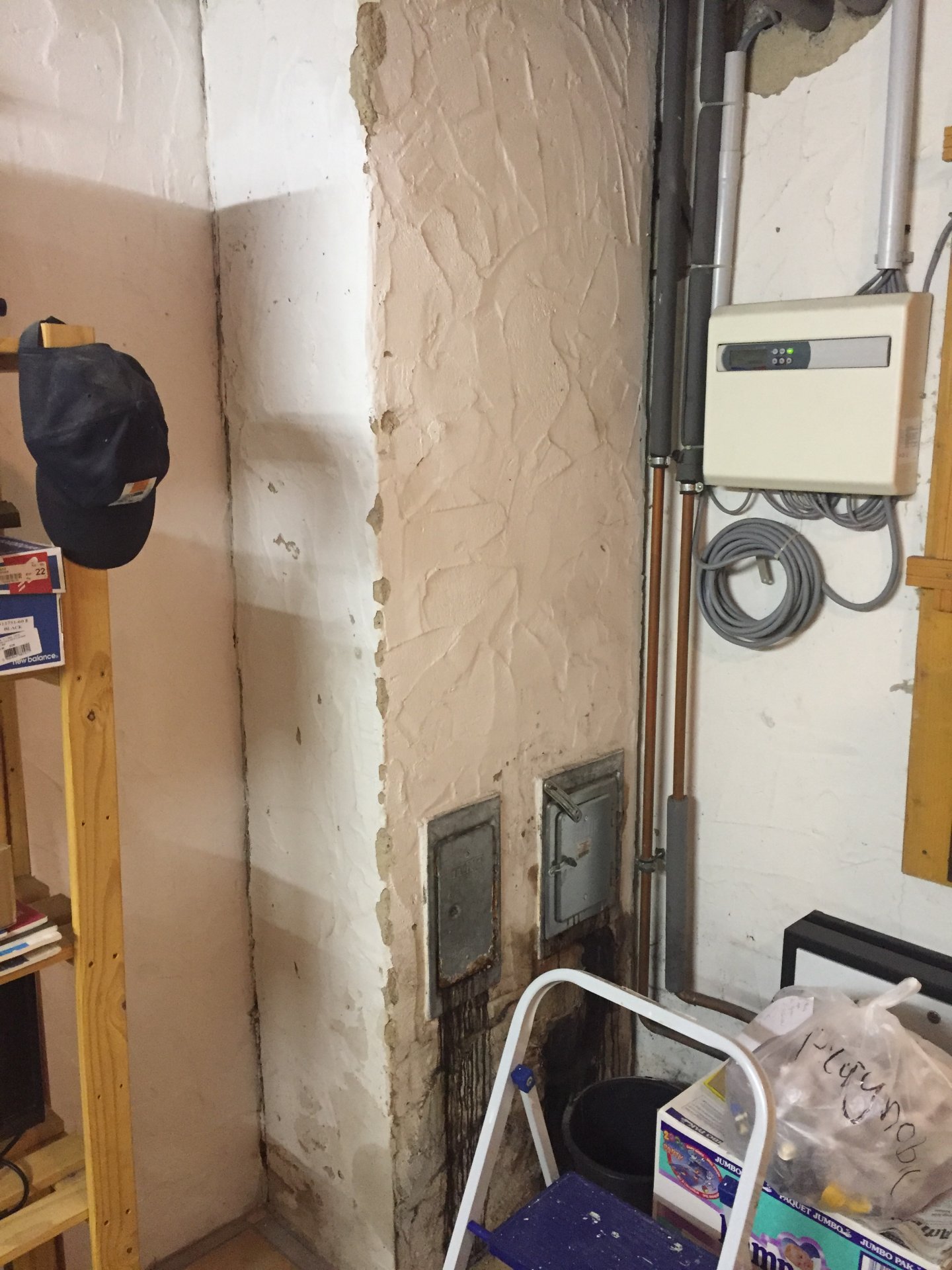

    wir suchen gerade nach einem Haus und haben eines in der engeren Auswahl. Einziger Punkt der mir negativ auffällt ist eine Mauer im unteren Kellergeschoss, hinter welcher ich ein gegossenes Kaminfundament vermute. Auf den Bildern sieht man zum einen den Kamin mit den Serviceöffnungen, welcher genau oberhalb des Raumes mit der berstenden Mauer liegt.
    Was denkt ihr was es damit auf sich hat? Wurde da wirklich ein Eck des Raumes gemauert und der Hohlraum mit Beton ausgegossen, um ein Fundament für den Kamin darüber zu schaffen? Und wenn ja, wie schlimm ist es, wenn die gemauerte Wand so zerfällt? Was kann man tun?

    Also auf dem Foto fällt mir vor allem auf, dass auch die andere Wand nicht ganz so super gemauert ist. Das Überbindemaß kommt mir schon sehr gering vor.
    Frag doch den Verkäufer mal was es damit auf sich hat. Vielleicht ist ja auch nur die ungeliebte Schwiegermutter dort eingemauert.

    Wenn da ein massiver 'Betonkern' innen liegt, verputzen und gut ist, der Kern sollte aber mindestens den Querschnitt des aufliegenden Kaminzugs haben.

    Hallo und vielen Dank für die Antworten bislang.
    Die Verkäufer äußerten ja die These mit dem Betonkern. Aber ist sowas üblich?

    Ich nehme an ein DIY Projekt, eine Fachfirma hätte wohl sauberer gearbeitet.

    Ich glaube nicht so recht an den Betonkern.
    Eine einfache 10mm-Bohrung sollte Aufschluss bringen.

    JA würde ich auch so machen.
    Evtl. ist der Kamin ja unten komplett abgesoffen (siehe auch die Spuren im EG) und war so marode, dass er ein Geschoss weiter nach oben "verlegt" wurde und im KG einfach zugeschmiert....
    Es macht ja irgendwie keinen Sinn den Kamin 2,50 Meter kürzer zu mauern (wenig Aufwand gespart) und dafür im Keller 2,50 Meter Betonsockel zu giessen.
    Schon mal was betoniert ? Das ist ein Mordsaufwand, 100 Saecke bestimmt....
