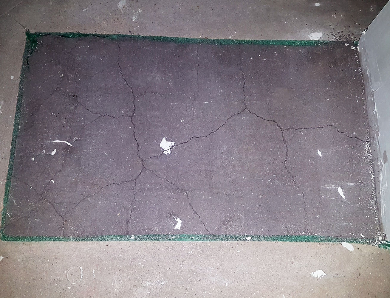

    ich habe folgendes Problem... ich habe ein 0,6x1,0m großes Fundament für unseren zukünftigen Kamin erstellt. Leider ist der Estrich nach ca. 1 Woche komplett gerissen (siehe Foto)
    Ich habe insgesamt 70kg CT25-F4 Schnellestrich von Sakret genommen, den ich gem. Beschreibung mit Wasser angesetzt habe (2,5l Wasser auf 30kg Estrich). Die Estrichdicke beträgt ca. 6cm. Beim Einbau habe ich je nach 3 cm und am Ende den Estrich mit einem Handstampfer verdichtet und zum Schluss abgezogen.
    Die ersten Tage sah alles gut aus - nach ca. 5 Tagen kam jedoch der erste Riss zum Vorschein... da dachte ich noch "Okay... ist gerissen... wird aber wohl trotzdem gehen." Aber jetzt nach 2 Wochen ist der Estrich komplett in viele kleine Stücke gebrochen, ohne das etwas auf dem Fundament stand. :-/
    Ich würde den Estrich gerne noch einmal raus machen und von vorne beginnen... allerdings habe ich die Befürchtung, dass der dann danach genau wieder so aussieht...
    Vielleicht kann mir ja jemand sagen, was ich falsch gemacht habe :-(

    möglicherweise ist das Wasser in der Mischung zu schnell entwichen / verdunstet oder nach unten raus gezogen worden.
    Hast Du eine Folie darunter gelegt und seitlich hochgezogen ?

    Nach unten hin ist den Bodenplatte mit Dachpappe komplett verschweißt
    An den Seiten liegt Styropor bzw. der Randdämmstreifen... das irgendwo viel Wasser entzogen wurde, kann ich mir eigentlich nicht vorstellen... auch die Umgebungstemperatur lag bei ca. 7°C - Heizung wurde erst eine Woche nach dem Einbau eingeschaltet.

    Das mit den Rissen ist auf jeden Fall komisch. Sieht wirklich so aus, als wäre dem Estrich das Wasser zu schnell entzogen worden, was ja aber eigentlich nicht sein kann...
    Allerdings ist deine Konstruktion imho aber auch nicht ideal. Der Sakret CT25 ist ein Verbundestrich. Ist also dazu gedacht naß in naß verlegt zu werden und eine Verbindung mit der Bodenplatte einzugehen. Das kann er aber nicht, da du das ganze durch die Dachpappe als schwimmenden Estrich umfunktioniert hast. Da hätte ich dann auf jeden Fall bei der Last & zur Stabilisierung Bewehrungsstahl / Stück Estrichmatte eingelegt und wohl eher auch ganz normalen Zementestrich genommen.

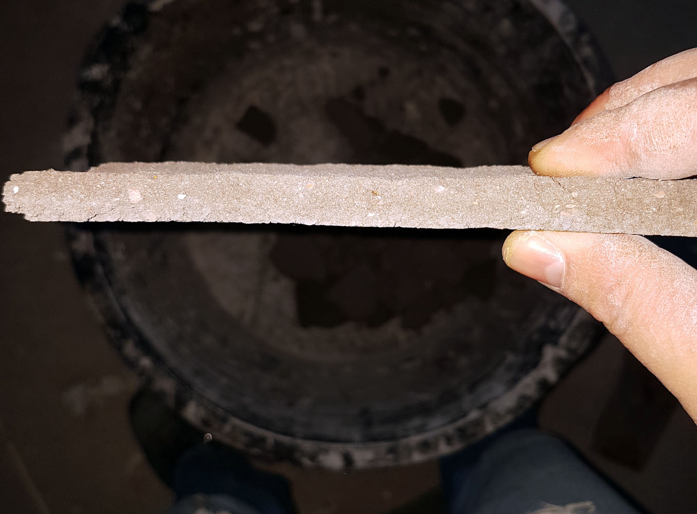

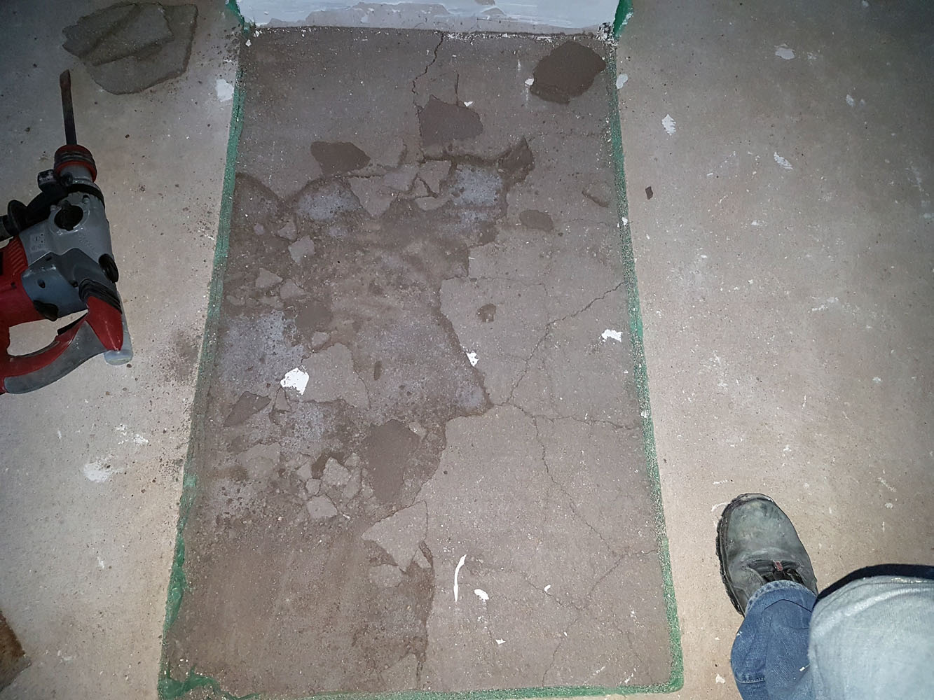

    So, zurück von der Baustelle... und was soll ich sagen... was ich vorgefunden habe, hat mich doch etwas verwirrt...
    die letzte Sicht Estrich scheint sich nicht mit dem restlichen Estrich verbunden zu haben... ich konnte jedenfalls die oben 2 cm einfach ohne Werkzeug entfernen. Der Estrich darunter ist komplett unbeschädigt... Belag2.jpg
    Für mich sieht es so aus, als ob sich zwischen der zweiten und dritten Schicht eine Art Haut gebildet hat, die verhindert hat, dass die beiden Estrichlagen sich untereinander verbinden.
    Ich bin darüber etwas verwundert, weil ich den Einbau der Schichten eigentlich relativ zeitnah vorgenommen habe(max. 30min dazwischen). Hat einer eine Idee woran das liegen könnte?
    Und was würde jetzt wohl passieren, wenn ich die letzten 2 cm noch einmal frisch aufbringe... würde das wieder reißen? Wenn ja, würde sich hier eventuell Nivelliermasse besser eignen?

    Mach das ganze raus und dann neu und in einem Guss.
    Alles andere ist Murks
    Wieso brauchst du 30 Minuten um die paar Sack Estrich anzurühren ?
    Das ist für schnellestrich eine Ewigkeit !

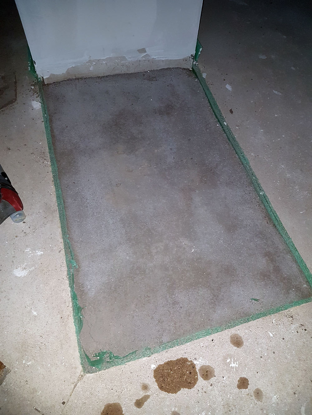

    Was immer das Problem war... keine Ahnung...
    Ich habe auf jeden Fall den losen Estrich komplett entfernt und dann nochmal eine neue Schicht eingebaut... ist jetzt knapp drei Wochen drin und hat das Aufheizen ohne Probleme überstanden. :-)
