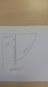

    der Schornstein steht bei mir in der Ecke. Ich will einen Eckkamin neben den Schornstein stellen. Nach vorne ist der Kamin länger als der Schornstein tief ist. Ich plane in diese Lücke ein Kaminholzregal zu bauen, da dem dann der Kamin dransteht. Ist hoffentlich verständlich. Von Hark etc gibt es solche Kamine fertig, will aber nix fertiges, da Kamin schon vorhanden. Mit dem Schornsteinfeger hatte ich schon einen Vor-Ort-Termin. Alles abgesegnet. Jetzt ist nur die Frage:
    Woraus baue ich das Regal? Dem Schornsteinfeger ist es egal. Die Nische ist 40breit und 50 tief. Aus Gasbeton aufmauern? Damit das hält muss ich recht dicke Steine nehmen. Das Holz drückt zukünftig ja auch dagegen. Oder aus Trockenbauprofilen? Innen gedämmt, mit Fermacell beplankt.
    Was meint ihr?

    Skizze sonst wird das nix

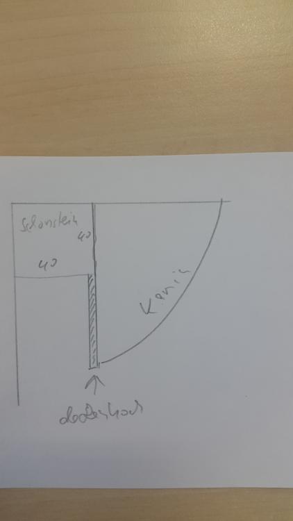

    vermutlich....
    es geht um das gestrichelte..

    Hm, was willste da mauern? Dann kannst noch 3 Scheite lagern.
    Wand links ist massiv (oder fällt zumindest nicht um) und der Kaminofen rechts ist auch massiv. Holz stapeln und fertig.
    Achso, du möchtest bis zur Decke?
    suche mal nach "holzlager für innen";)

    deswegen würde ich zu Metallprofilen tendieren. UA-Profile verschrauben und beplanken. dann habe ich ca 40mm Profil + 20mm Fermacell. Bleiben 34 cm für Holz. Das ist ok.

    Ich weiss leider nicht, ob da was pfiffiges / modernes reinpasst. Ist das ein schicker Designkaminofen oder eher was rustikales?
    An Deiner Stelle würde ich für das "Schraffierte" eine VSG-Scheibe setzen, die zum Schornstein in einer Schiene sitzt und die oben zur Wand hin mit zwei (39 cm-) Stäben/Röhrchen/Abstandshalter (Chrom / Edelstahl) befestigt wird. ;)

    naja ist schon eher ein rusikaler Eckkamin...

    Wie wäre es mit zweit stützen bis zur Decke und das Holz aufschichten

    ich muss ja eh eine Wand setzen, an die der Kamin steht.
