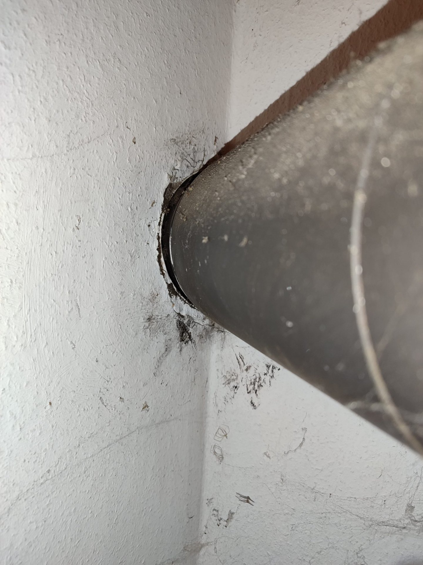

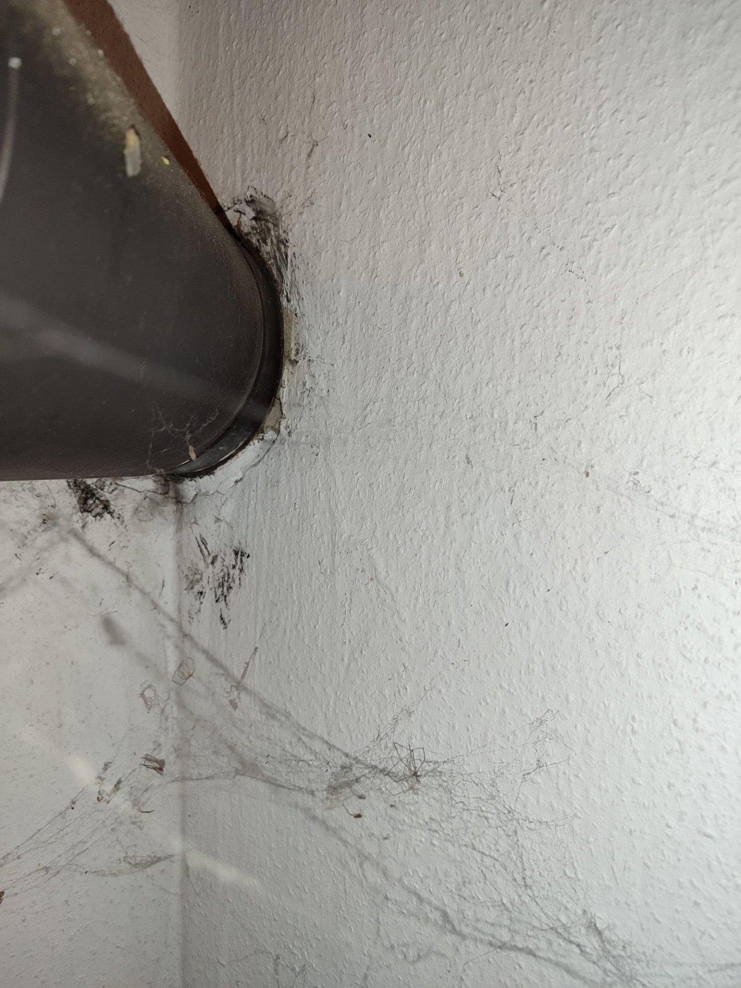

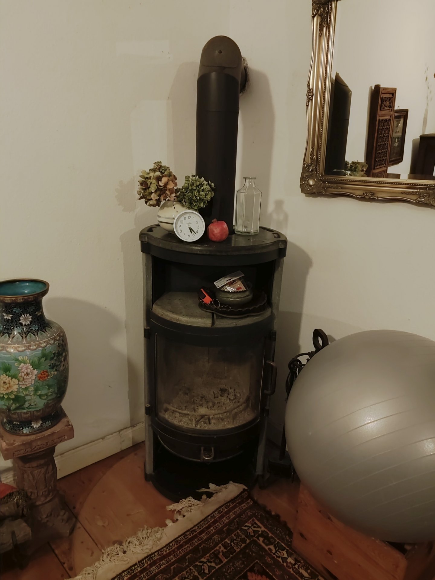

    der Holzofen darf wegen den Feinstaubwerten nicht mehr verwendet werden und die Kaminöffnung soll zwecks Stilllegung des Holzofens verschlossen werden.
    Weil die Öffnung sich an der Wandecke befindet, kann eine normale Abdeckkappe nicht verwendet werden, gibt es spezielle Abdeckkappen für Wandecken?
    Sollte zwecks Wärmedämmung Styropor oder ein anderes Dämmaterial in die Öffnung?
    Wenn ja, welches Dämmmaterial wäre empfehlenswert?

    Wird der Kamin denn weiterhin genutzt? Heizung etc. Oder ist er vollständig außer betrieb? Ich würde den Kamin so verschließen, dass ich den Kamin später einmal weiter nutzen könnte.

    Das ist an der Stelle überhaupt kein Problem der eine cm wo der Rand vom blinddeckel übersteht ist mit Hammer und Meißel in 5 Minuten von der Ecke weg gestemmt per Hand

    Ich will da nichts an der Wand wegstemmen

    Der Deckel geht trotzdem weit genug rein dass das dicht wird.
    Das Rohr steckt ja auch drin... wo ist das Problem ?
    Sonst gibts noch die ganz schmalen Stopfen mit Dichtung, grade wenn der ganze Zug eh unbenutzt ist geht das auch:
    Beispiel fuer 100mm (gibts auch im Fachhandel):
