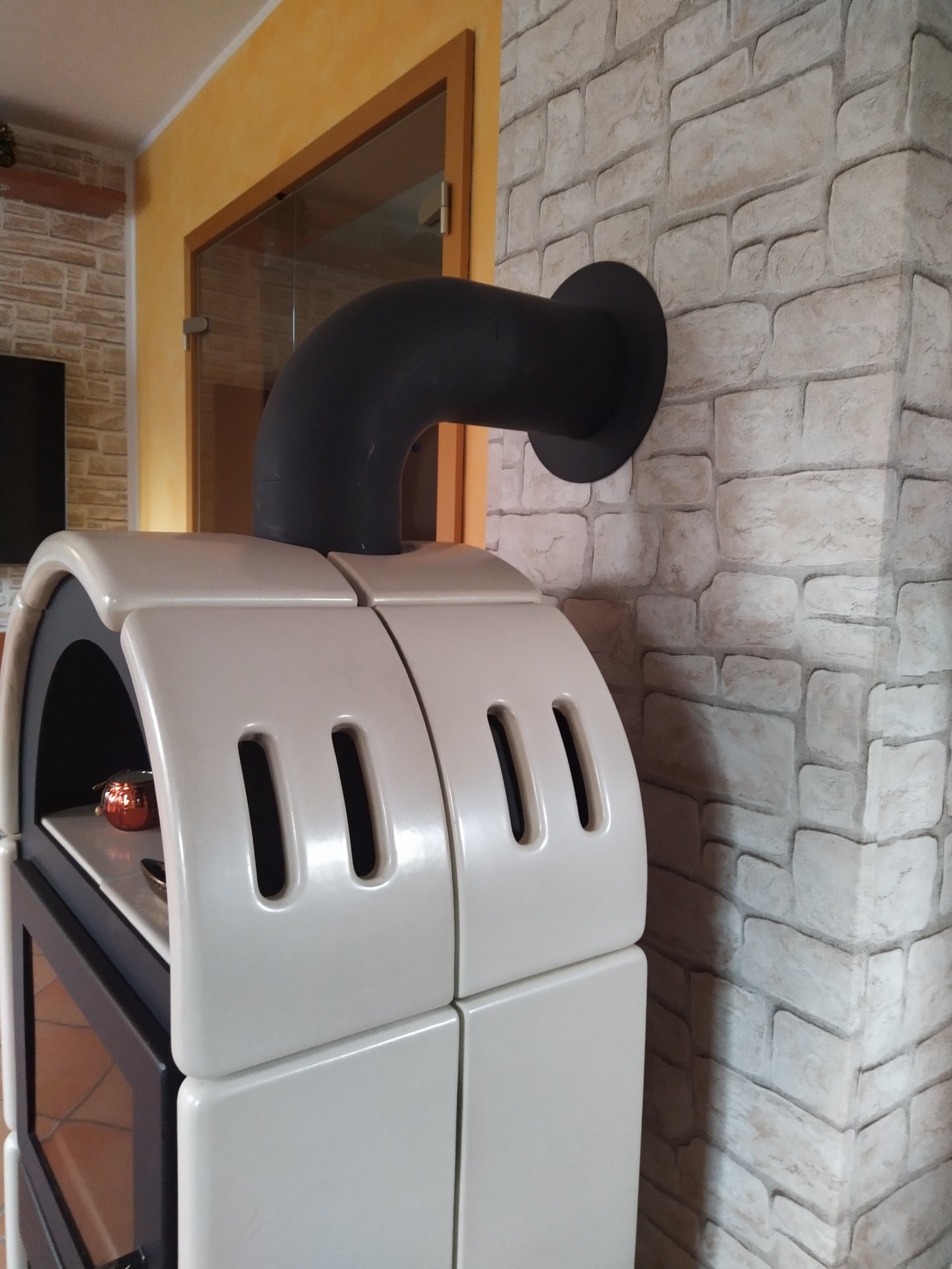

    Frage:
    Wenn man am Kaminofen Contura 590T style den Anschluß nach oben wählt und dann 90 grad zur Wand rausgeht,
    wie weit muss dan der minimalste Abstand von OK Ofen und Achse Ofenrohr sein?

    Ja das hab ich auch gesehen. Aber es steht nirgends wie nah das ofenrohr am ofen sein darf.
    Also der ofen ist 1544 mm hoch. Wie weit muss dan der Bogen mindestens weg sein von ok ofen bis er in die wand geht

    Hallo Peter
    Jetzt weiß ich was du meinst.
    In welcher Höhe soll der Schornsteinanschluss (
    Wandfutterrohr) liegen, wenn mein Ofen eine Höhe von 1544 mm hat ?
    1.
    Deinen Schornsteinfegermeister fragen. Diese haben gern ihre eigene Meinung und beharren dann darauf.
    2.
    Es gibt fertige Rohranschluss - Set zu kaufen. Da liegt der Anschluss zum Beispiel ca. 50 cm über Ofenkante.
    Da machst eigentlich nichts falsch. Denn je kürzer umso besser. (Rauchgastemperatur)
    3.
    Manch einer will gern sogar ein längeres Ofenrohr, weil dieses auch noch Wärme an den Raum abgibt. Das sollte dann aber 2,00 Meter nicht überschreiten.

    Genau höhe ofen 1544mm Ofenrohr anschluss mitte achse 1725 mm angenommen rohr hat d=150 mm habe ich abstand im lichten 106 mm

    Das letzte Wort hat der BSM aber warum sollten da irgendwelche Abstände einzuhalten sein? Das Rauchrohr schließt am einen Ende unmittelbar am Ofen an, da ist der Abstand gleich Null. Dass an einer anderen Stelle mehr Abstand gefordert sein soll, ergibt keinen Sinn.

    Ja da geht dss Stück noch ein wenig nach oben und dann mit 90grad in die Wand

    Höhe Anschluss an Schornstein:
    Hast du unter dem Ofen dann noch zum Beispiel eine Glasplatte liegen, dann die nicht vergessen.
    Ist Ofenkante wirklich gleich Rohrkante ? Verschwinden durch das Ineinanderstecken der Rohre nicht auch noch ein paar Zentimeter Rohr ?
    Das schau dir doch das in einem Ofenladen in deiner Stadt mal genau an und lass dich da gut beraten. Vielleicht kennen die sogar auch deinen zuständigen Schornsteinfeger.
    Auch wenn es nur ein 5 kW Kamin ist. Kaufe den Ofen bitte erst, wenn dein Schornsteinfeger sein OK gegeben hat. Es geht um solche Punkte wie natürlich deinen Schornstein, raumluftabhängig, raumluftunabhängig, Zulassung Feinstaubbelastung. Sollte der Ofen in einem Raum stehen, in welcher eine Küche mit einer Ablufthaube sich befindet, ist das für deinen Schornsteinfeger auch nochmal interessant.
    Hier ein Beispielfoto Anschluss Ofenrohr. Natürlich eines anderen Ofens.
    Mein Schornsteinfeger ist jedes Jahr damit zufrieden

    Kaminkehrer hat alles bereits genehmigt. Geht nur darum in welcher höhe das Ofenloch kommt. . Und ofen ist raumluftunabhängig sber benötige trotzdem fensterschalter wegen Dunstabzug

    Mach das Loch so hoch, dass das nachher gut aussieht und wenig Aufwand (keine Änderungen an den Einzelteilen der Abgasführung) bedeutet.
    Alles zusammen stecken, in Position rücken, anzeichnen, wieder auseinander nehmen, Loch bohren, Wandfutter einbauen, endgültig zusammen bauen, fertig.
