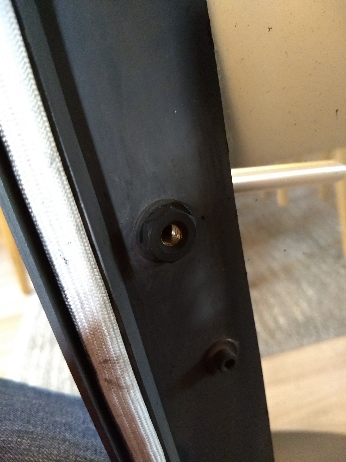

    ich besitze seit Jahren einen Kaminofen der Firma Attika, Model Bando.
    Der Türgriff scheint sich gefühlt immer weiter zu lockern bzw. bekommt immer mehr Spiel.
    Auf der Innenseite befindet sich eine Federscheibe und eine 17er Mutter die aber irgendwie fest mit dem Gewinde verbunden zu sein scheint (Fachbegriff hierfür ist mir leider unbekannt)
    Mir ist bewusst, dass ein Türgriff bei einem Kaminofen auch immer etwas Spiel haben muss, aber gefühlt ist der Türgriff einfach durch Verschleißerscheinungen etwas ausgeleiert. Allerdings nicht in Gewinde-Richtung, sondern in der Führung nach oben, unten bzw. links, rechts sozusagen.
    Hat jemand von euch eine Tipp, ob und wenn ja was man machen kann? Ich vermute einfach Verschleißerscheinung über die 7-8 Jahre Benutzung hinweg und wahrscheinlich müsste die Federscheibe vll. gegen eine dickere ausgetauscht werden? Ich traue mich auch nicht dort groß mit Gewalt dran zu gehen ohne zu wissen, dass es was bringen wird.
    Sofern jemand firm ist mit solchen Türgriffen wäre ich über Tipps dankbar.

    Machst ein bisschen PTFE dichtband auf das Gewinde vom Griffe dann wird’s bisschen besser

    @simon84 : Und die Hitze ist egal?

    Ist ne gute Frage welche Temperatur sich tatsächlich am Gewinde vom Griff einstellt.
    Stimmt es könnte knapp werden, die handelsüblichen Bänder sind meist bis ca 250 grad frei gegeben auch wenn da noch Luft nach oben ist....
    auf jeden Fall abraten würde ich von schraubensicherung etc.
    wenn das Gewinde aufgrund von minderwertigem Material nach so kurzer Zeit schon Abnutzungen hat dann wird’s echt schwierig.
    entweder neuer Griff (neues Gewinde) oder neue Tür (neue „Mutter“) oder beides. längeres Gewinde hilft auch nur bedingt....
    sich damit abfinden wäre auch ne Option solange der Griff nicht komplett rausrutscht
