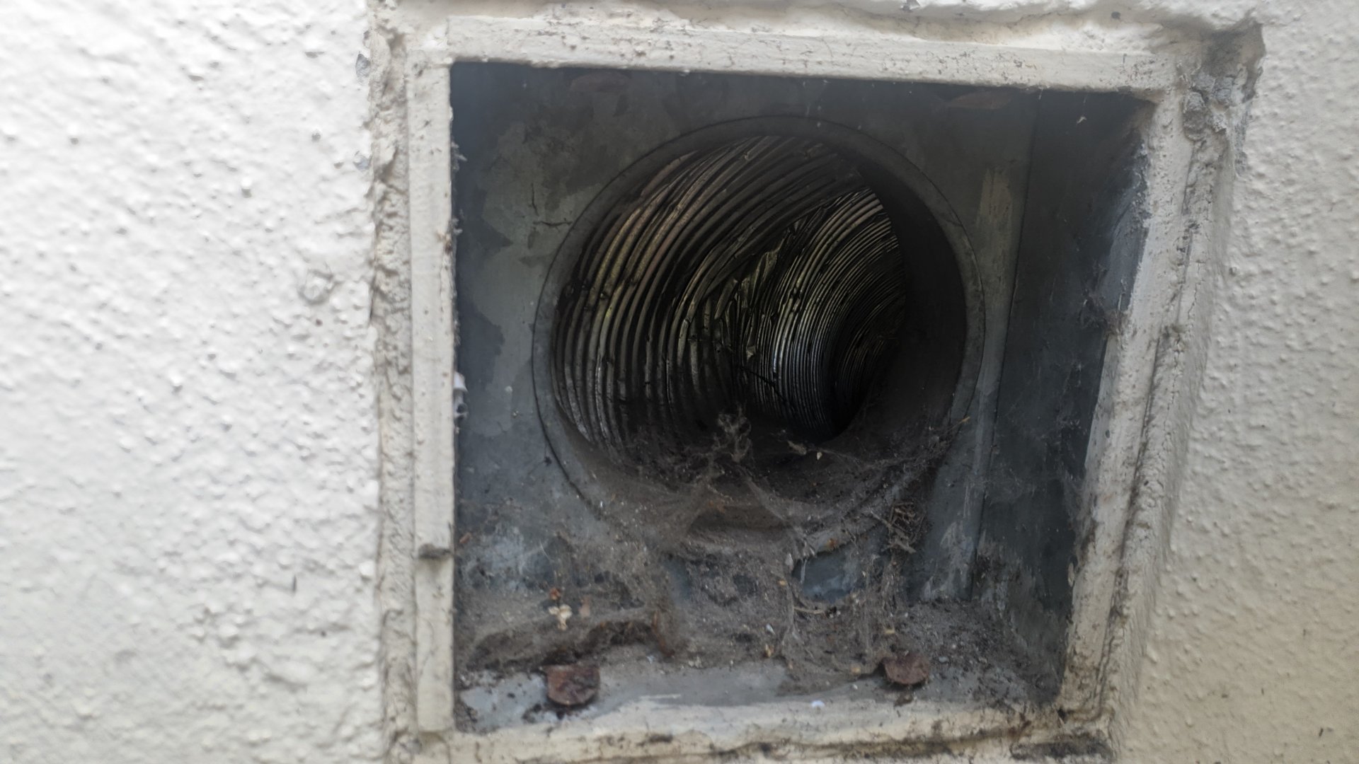

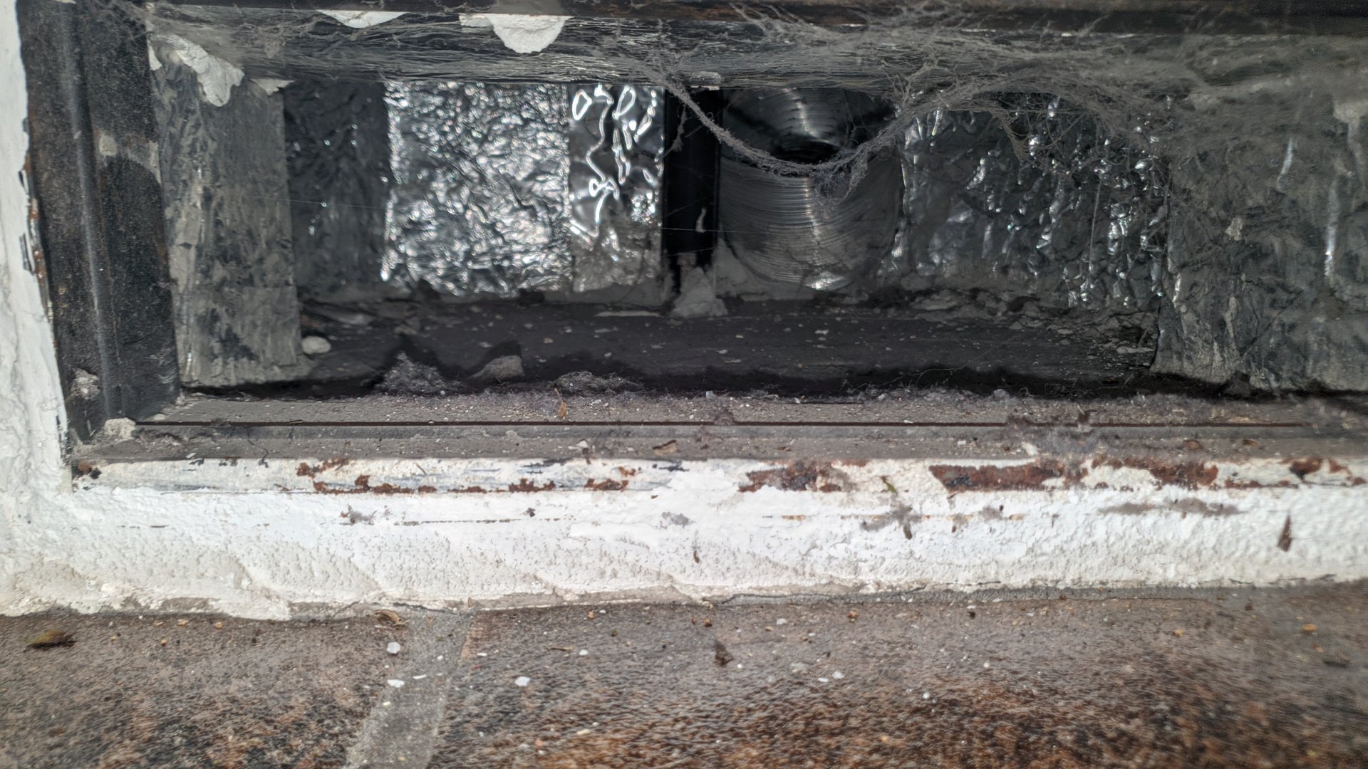

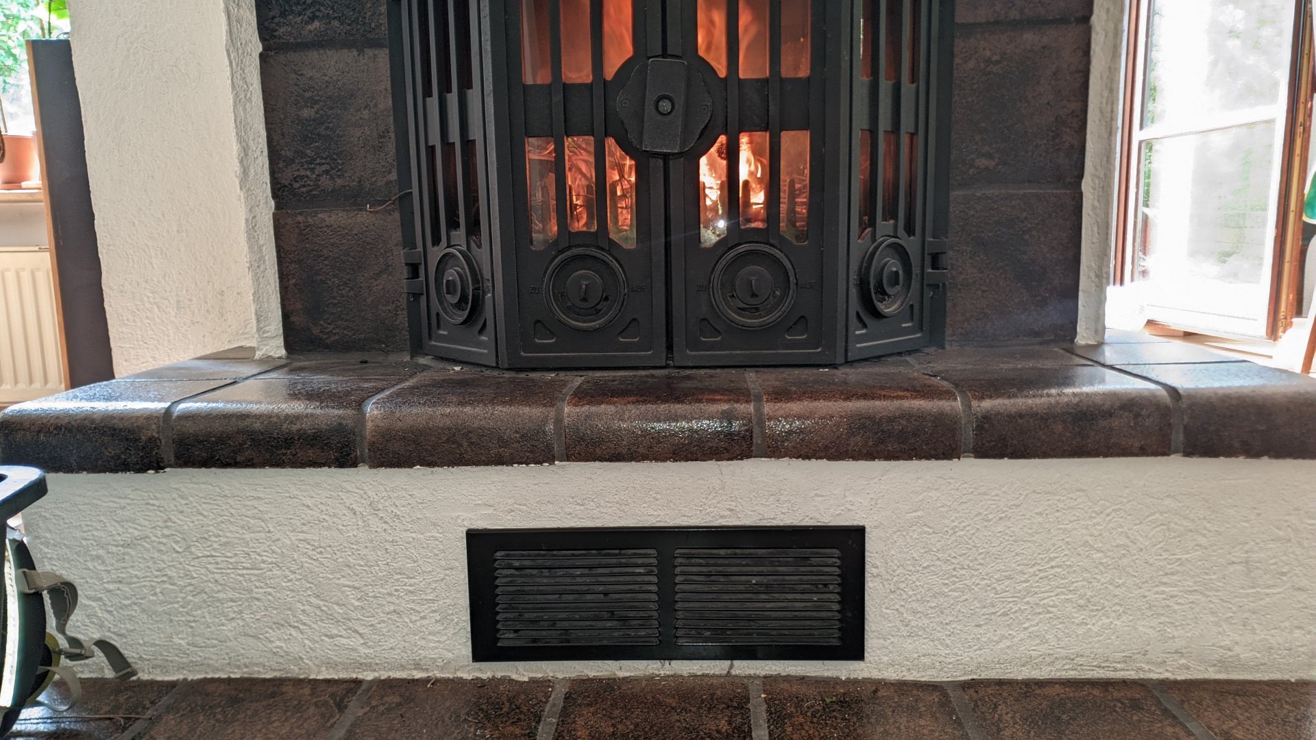

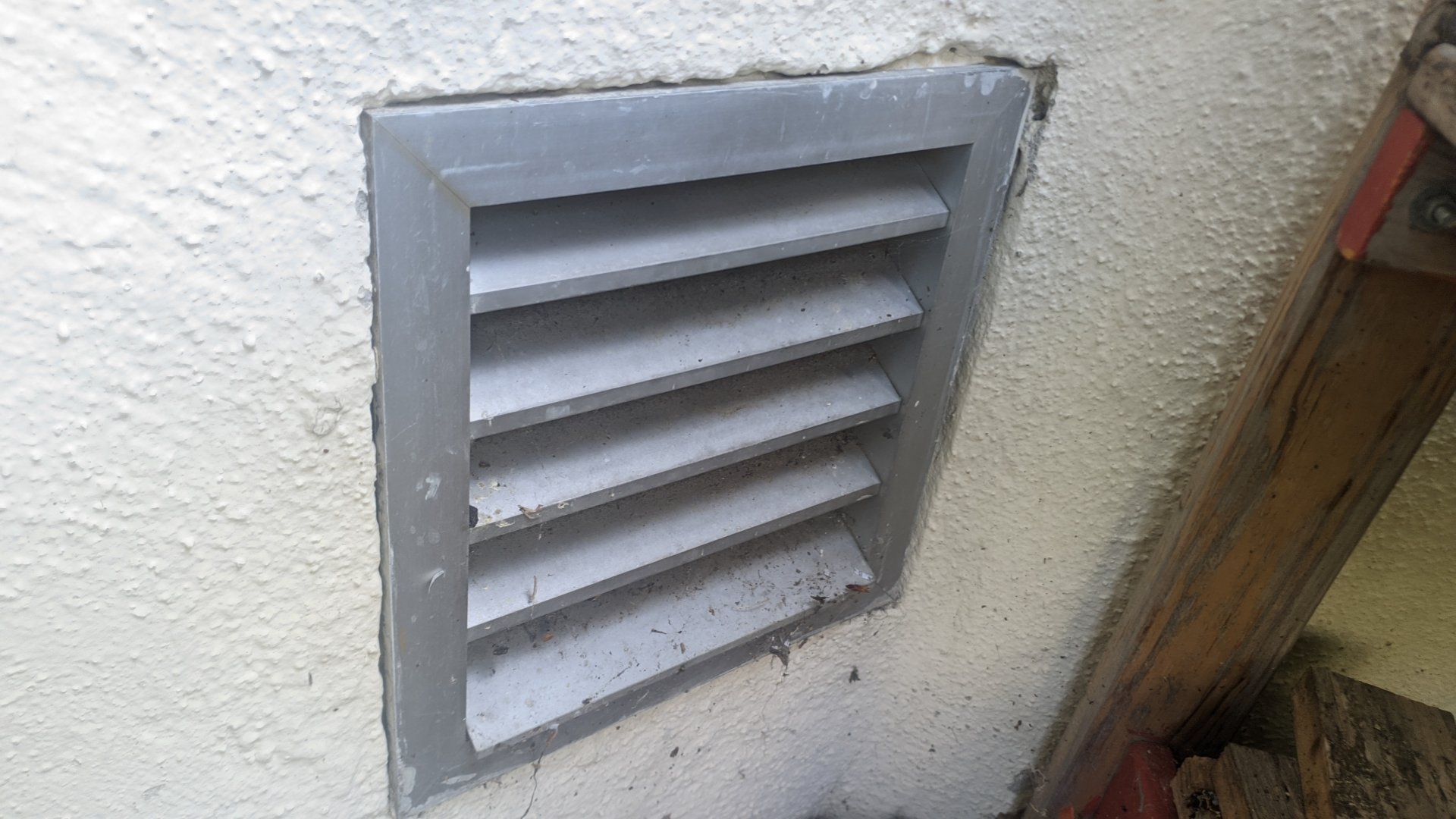

    wir haben einen Kaminofen (wodtke hk01), der unser Wohnzimmer im Winter schön warm hält.
    Leider scheint die Zuluft nicht optimal gelöst zu sein:
    Von außen führt ein Rohr mehr oder weniger direkt in unser Wohnzimmer. Es lässt sich zwar mit einer Klappe verschließen, aber selbst bei verschlossener Klappe merkt man im Winter einen kalten Luftzug vor der Zustromöffnung.
    Jetzt stellt sich die Frage, ob sich das irgendwie schlauer lösen lässt, sodass nicht direkt kalte Luft ins warme Wohnzimmer kommt.
    Ich habe bereits das Forum durchsucht und bin auf folgende Threads gestoßen, die mir leider nicht weitergeholfen haben.
    Dämmung externe Zuluft für Kaminofen
    Zuluftleitung für den Kamin luftdicht?
    Kaminofen externe Zuluftklappe und Wanddurchführung KFW55 Haus.
    Hat vielleicht jemand eine Idee?
    Vielen Dank und beste Grüße
    Samuel
    PS: Im Anhang zwei Bilder von außen und von innen, damit man es sich besser vorstellen kann.

    Sofern ich die Bilder richtig deute, kommt doch die Außenluft hinter dem Gitter an, durch das die Raumluft zugeführt wird. Da würde ich den Schornsteinfeger fragen, ob das Gitter nicht verschlossen werden kann.
