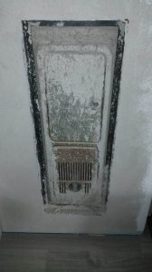

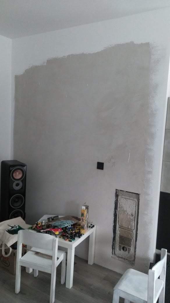

    ich möchte unsere Wand nun mit Beton Cire verschönern, so dass wir hoffentlich einen interessanten effekt mit dem eingelassenen Bodenstrahler dort haben :).
    Leider stört diese schreckliche Revisionsklappe des Kamins. Damals beim Putzen hab ich dort einen Metallrahmen festgedübelt und den Putz auf knapp 4 cm Dicke gezogen, so dass das Teil nun ca. 2,2 cm nach innen versetzt steht.
    Ich hatte mir überlegt, dass ich eine Gipsfaserplatte schneide und dann dort einpasse - nur wie passe ich die da ein? Sie muss ja rausnehmbar sein, aber trotzdem fest dort sitzen.
    Man könnte was mit den Push-Öffnern aus dem Möbelbau machen, aber auch da weiter die Frage: Wi fixiere ich die Platte entsprechend?
    Oder hat jemand eine ganz andere Idee?
    Würde mich sehr über etwas Input freuen!!

    Nimm einfach Magnete zum auf die Platte montieren. Mit einem kleinen Kunststoffspachtel bekommst Du die Platte 1x um Jahr wieder abgenommen.

    Ist das die einzige Reinigungsöffnung ?
    Endet der Kamin in diesem Geschoss oder kann man evtl im KG eine montieren und diese weglassen ?
    Ansonsten gibt es auch noch magnetisch auslösbare Befestigungen/Schlösser aus dem Wohnmobilbau.
    Oder mittlerweile sogar als magnetische Kindersicherung, wenn man das dort unterbringen könnte wäre natürlich perfekt.

    Danke für die Tipps - Magnete sind ein super Hinweis!
    Ne, geht nur bis ins Erdgeschoss, da dort der Kamin steht. Keller wäre schön gewesen...
    Kindersicherung brauchen wir nicht, aber so Möbelschnapper wären auch net schlecht. Muss mal schauen, was ich da bekomme.
    Wobei Magnete einfach einfach wären.
    Danke schon mal!
    PS: Der Schorni kommt zweimal im Jahr ;)

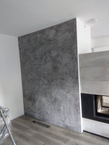

    Magnete und eine Gipsfaserplatte haben gereicht, um das hässliche Loch verschwinden zu lassen.
    Danke an alle!!
