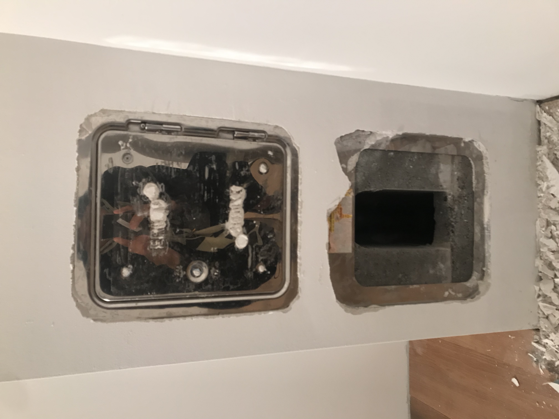

    Hallo Ihr Lieben,
    wir wurden leider von unserem Schlüsselfertigunternehmer beim Hausbau im Stich gelassen und versuchen jetzt das Haus so gut es geht selber fertigzumachen.
    Im Keller an der Kaminschacht gibt es unter der Kaminschachtstür eine Öffnung, die ich nicht kenne und nicht weiß wozu sie dienen soll. Ich weiß auch nicht wie man diese abdecken kann? Könnt Ihr mit da weiterhelfen?

    Boah, ist die Qualität schlecht. Ich sehe überhaupt nichts, aber ich vermute einfach mal etwas: Wenn da ein Röhrchen rausguckt wird es der Kondensatablauf sein, wenn die Öffnung hingegen etwas größer ist, könnte es sich um eine Belüftung des Zwischenraumes zwischen innerer und äußerer Schornsteinschale handeln.

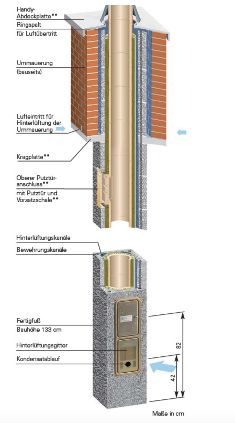

    Hi Fred, hier ein besseres Foto, Danke für die Antwort.
    Da schaut kein Röhrchen raus. Ist einfach eine Öffnung zum Schacht. Denkst du es ist also eine Belüftung? Wie sieht sowas fertiginstalliert in etwa aus?

    guxt Du google oder Schiedel Fertigfuß
    Da gibts noch andere Versionen mit 2ter Klappe. Ich würd sagen, die is nich da.

    Ah danke, vermutlich war das hier angedacht (Quelle: Schiedel.com)
