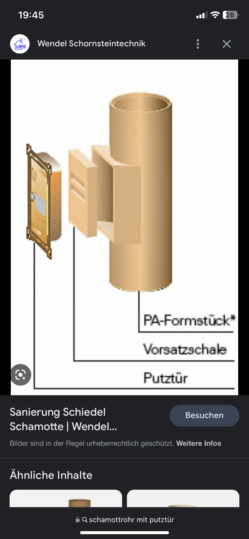

    wir wohnen in einer Mietwohnung und möchten gerne einen Kamin. Unser Vermieter hatte aber beim Umbau vor einen Jahr die Kaminöffnung+Putztüre zugemauert, da bei der Sanierung ein Bodenaufbau von 30cm dazu kam.
    Es handelt sich innen um ein Schamottrohr.
    Jetzt müssten wir die Putztüre neu setzen aber höher. Ist dies möglich?

    Ja ist in der Regel möglich. Vermieter ist mit im Boot ?
    vorgehen mit Kaminkehrermeister besprechen und durch fachhandwerker ausführen lassen

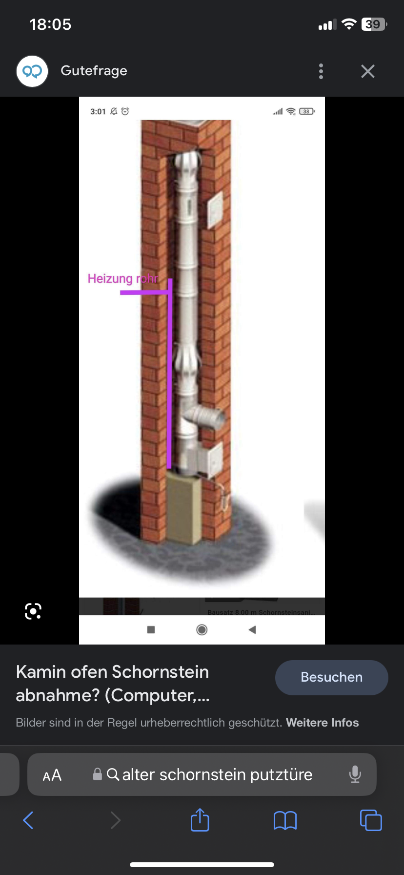

    Ja wurde bereits alles beprochen.
    Welcher Handwerker macht sowas? Ein Kaminbauer?Ich mache mir nur Sorgen aufgrund Kohlenmonoxid, da es sich um ein altes Haus handelt(ca. 50 Jahre alt)
    Ich habe mir einige Fotos angeschaut und da ist bei der Putztüre eine extra Auskerbung, das ist aber bei uns nicht, da wir ja die Türe höher setzen müssen

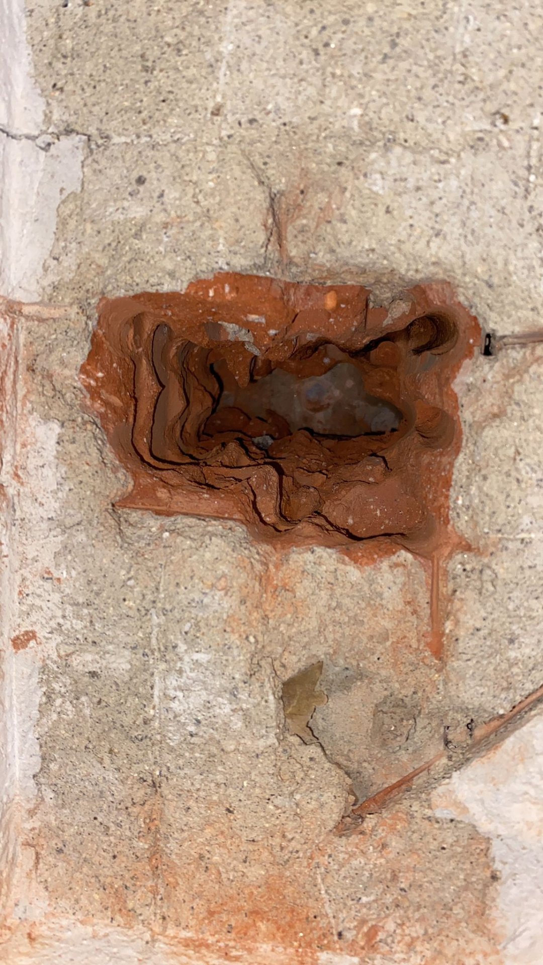

  4. #4 Denise1994, 01.11.2022
    Denise1994
    Denise1994
    01.11.2022
    Hier sieht man es nochmal besser

    Etliche Schornsteinfeger machen so etwas auch gerne mal selber, einfach nachfragen. Und zumindest kennt der jemanden, der das kann.
