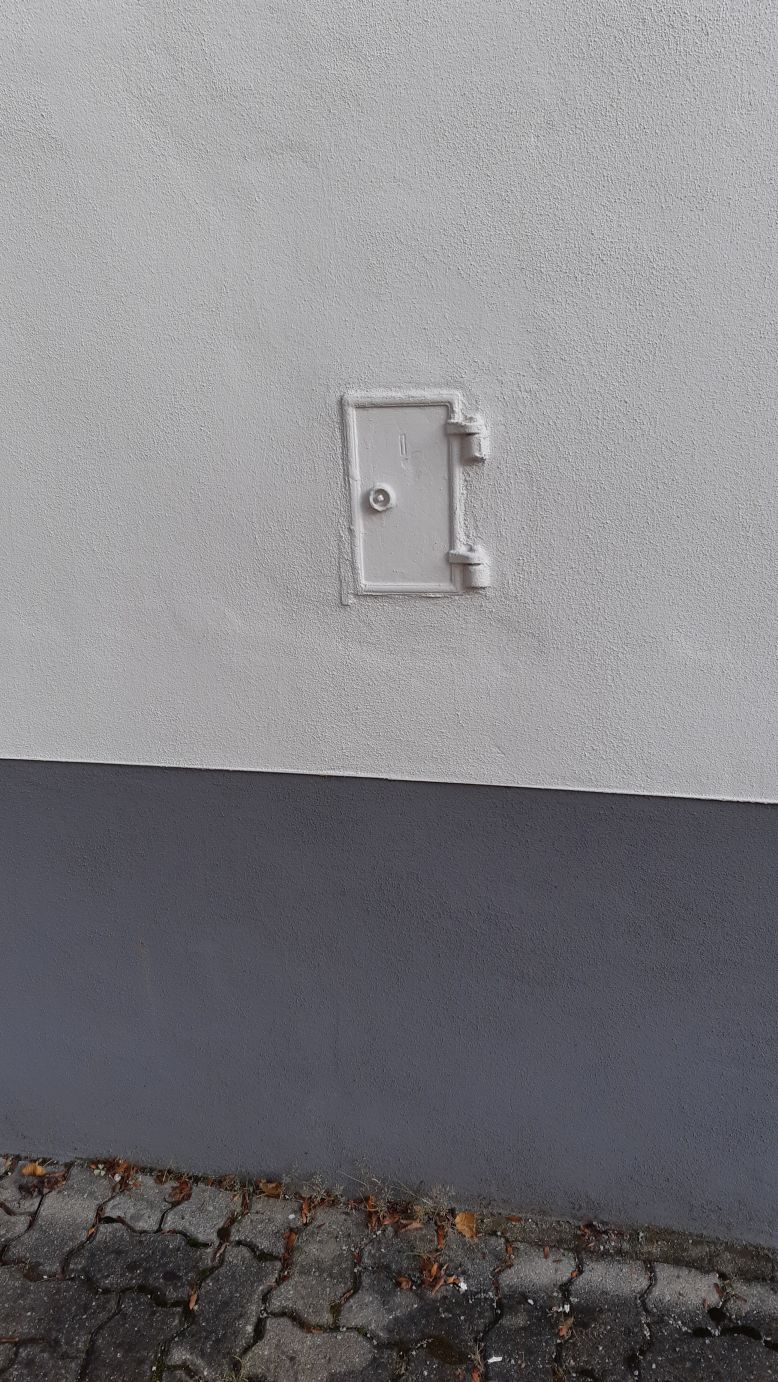

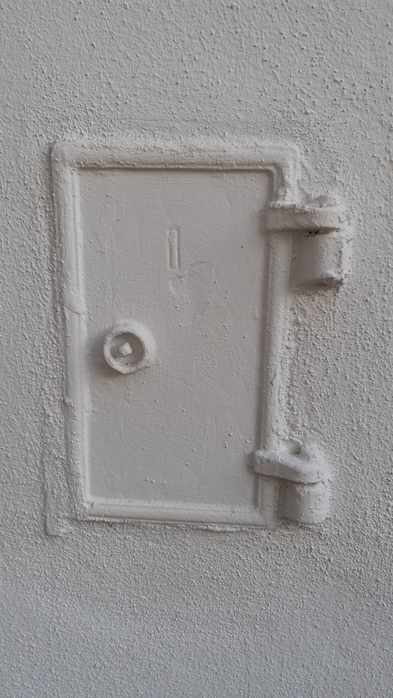

    eine Malerfirma hat eine Außenwand verputzt und gestrichen, dabei wurde die Kamintür einfach mit überstrichen, wodurch sich die Tür nicht mehr öffnen lässt.
    Wie wäre das Problem am besten zu lösen, beziehungsweise die Tür so zu öffnen, ohne dass dabei der Putz schaden nehmen würde?
    Fotos anbei.

    Mit Cuttermesser einmal umranden. Wenn die Tür offen ist, dann kannst Du die sicherlich komplett abnehmen, alles entfernen und neu lackieren.

    Da setzt sich jetzt der Bauherr mit einem Dremel hin und fräst ein 60 min liebevoller Kleinarbeit die Fugen und die Scharniere frei. Die dabei entstehenden Kleinschäden werden anschließend mit verdünnter Wandfarbe nachgetupft.

    Oder die Malerfirma bitten, die Klappe wieder gängig zu machen
