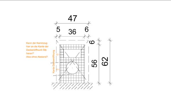

    Man muss doch bestimmt etwas Freiraum lassen zwischen dem Kaminzug (hier gewählt Schiedel TL 18) und der Kante von der Deckenöffnung?
    Oder braucht man bei Stahlbetondecken keinen Abstand zur Öffnungskante lassen (siehe Bild)? Es ist aber genug Abstand gelassen, sodass der Kaminbauer ohne Probleme Ausführen kann und der Kaminzug durch die Öffnung passt.
    Wisst ihr etwas? Danke euch schon mal vorab!
    0_big.jpg ;)

    In der Regel wird der Kamin über OK Decke gemauert und ringsum mit Mineralwolledämmplatten eingefasst.
    Somit ist der Ringspalt sauber und komplett geschlossen (Brandschutz!) und der Kamin kann sich noch bewegen.
    Wenn die Decke vorhder da ist, sollten ringsum 2 - 3 cm ausreichen um den Mantelstein vermauern zu können.
    Der Abstand muß dann aber auch wieder verschlossen werden.
