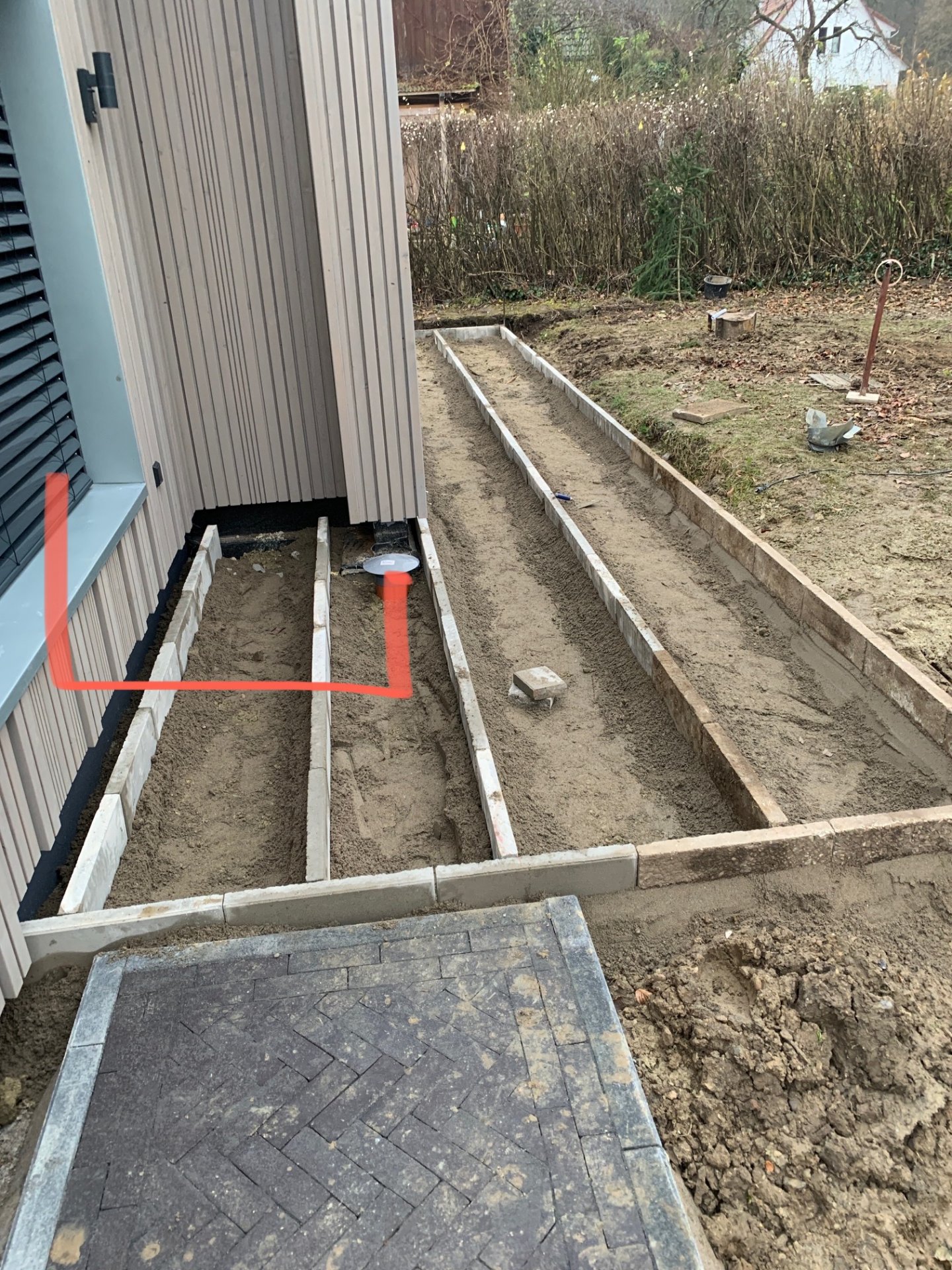

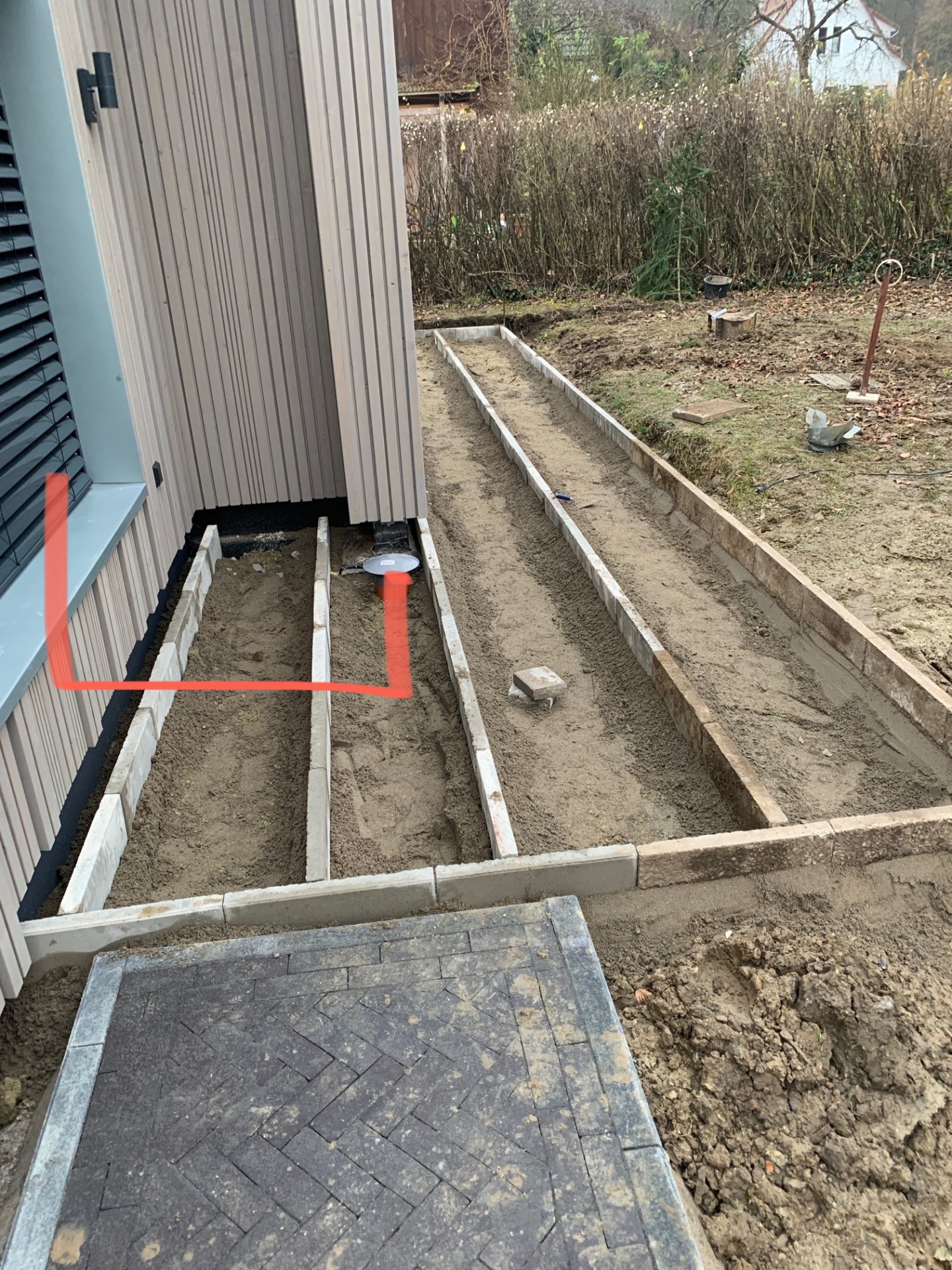

    Guten Abend, wir haben einen Brunner BsK 09 mit einer Frischluftzufuhr nach außen. Ich habe die Vermutung das sich Kondenswasser bildet- leider wurde das Rohr welches nach außen führt wohl nicht gedämmt und hat eine U Form daher steht immer Wasser im Rohr. Da es sehr viel Wasser ist wurde vermutet, dass das Rohr undicht ist - es wurde fachmännisch mit einem Inline-Verfahren abgedichtet … sind Mengen von 8 Litern (im Nasssauger abgesaugt) möglich ? Ich würde wenn es keine vernünftige Lösung gibt den Kamin so umbauen lassen das die Zuluft nicht von außen zugeführt wird .. Frage ist nur - handelt es sich um einen Konstruktionsfehler ? Auf dem Rohr ist eine Pilzabdeckung und das Regenwasser läuft über einen drainage ab (Regenwasser). Habt ihr Ideen woher diese Menge an Wasser herkommt und was kann man ändern?
  19. #79 VollNormal, 26.12.2022
    VollNormal
    VollNormal
    20.11.2021
    4.114
    2.762
    Bochum
    Falls tatsächlich Luft von innen nach außen transportiert wird, ist es durchaus wahrscheinlich, dass im Rohr Kondenswasser anfällt. Eigentlich sollte die Luft in umgekehrter Richtung strömen, dann würde kalte, trockene Luft auf dem Weg erwärmt, dabei kondensiert nichts.
    Lässt sich die Zuluft bei Nichtgebrauch des Ofens nicht abschiebern?
  20. #80 Fred Astair, 26.12.2022
    12.610
    6.495
    Sondern von wo bitteschön?
    Vermutlich ja.
    Wie sieht es denn auf der Raumseite des Rohres aus?
