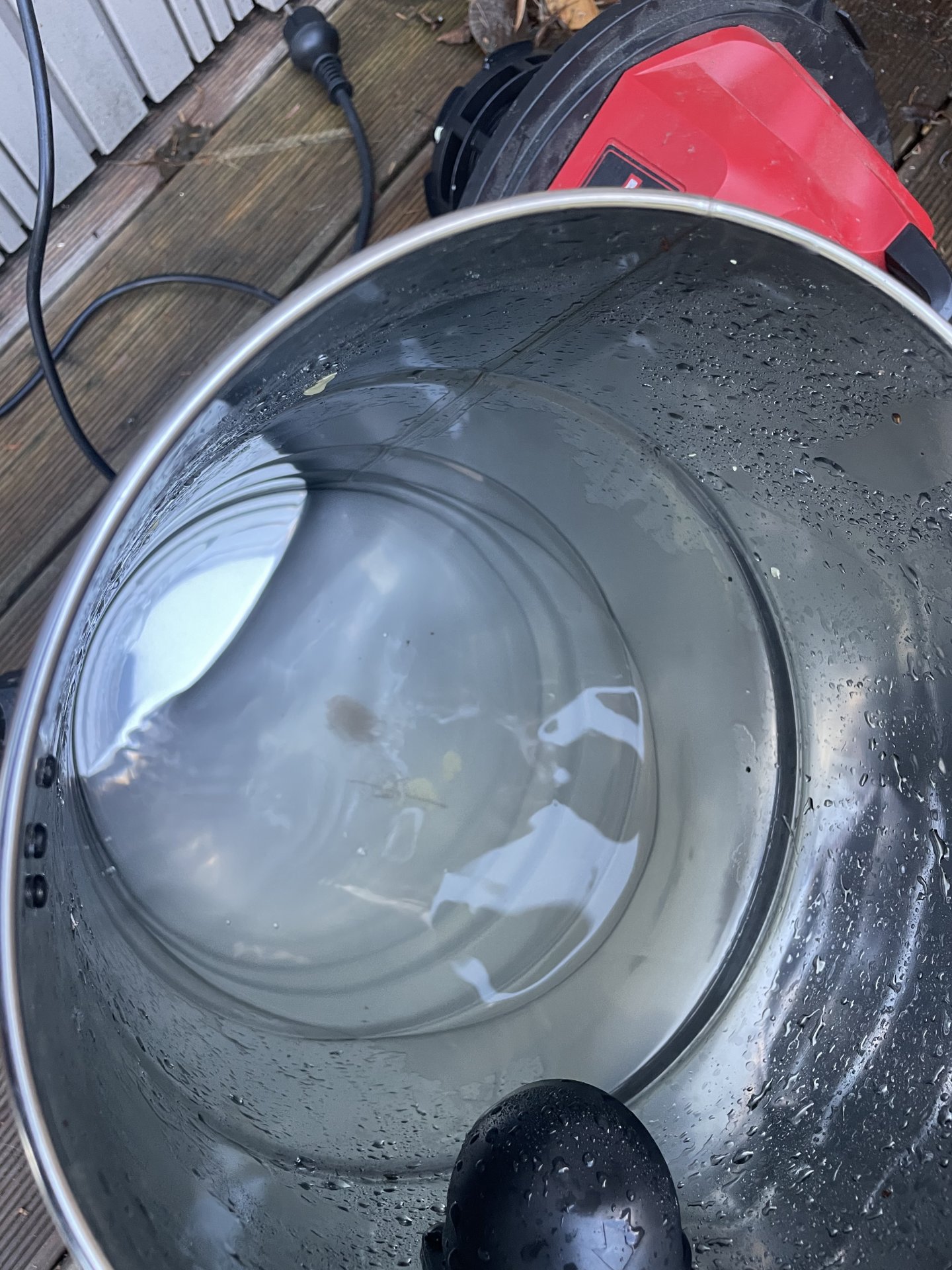

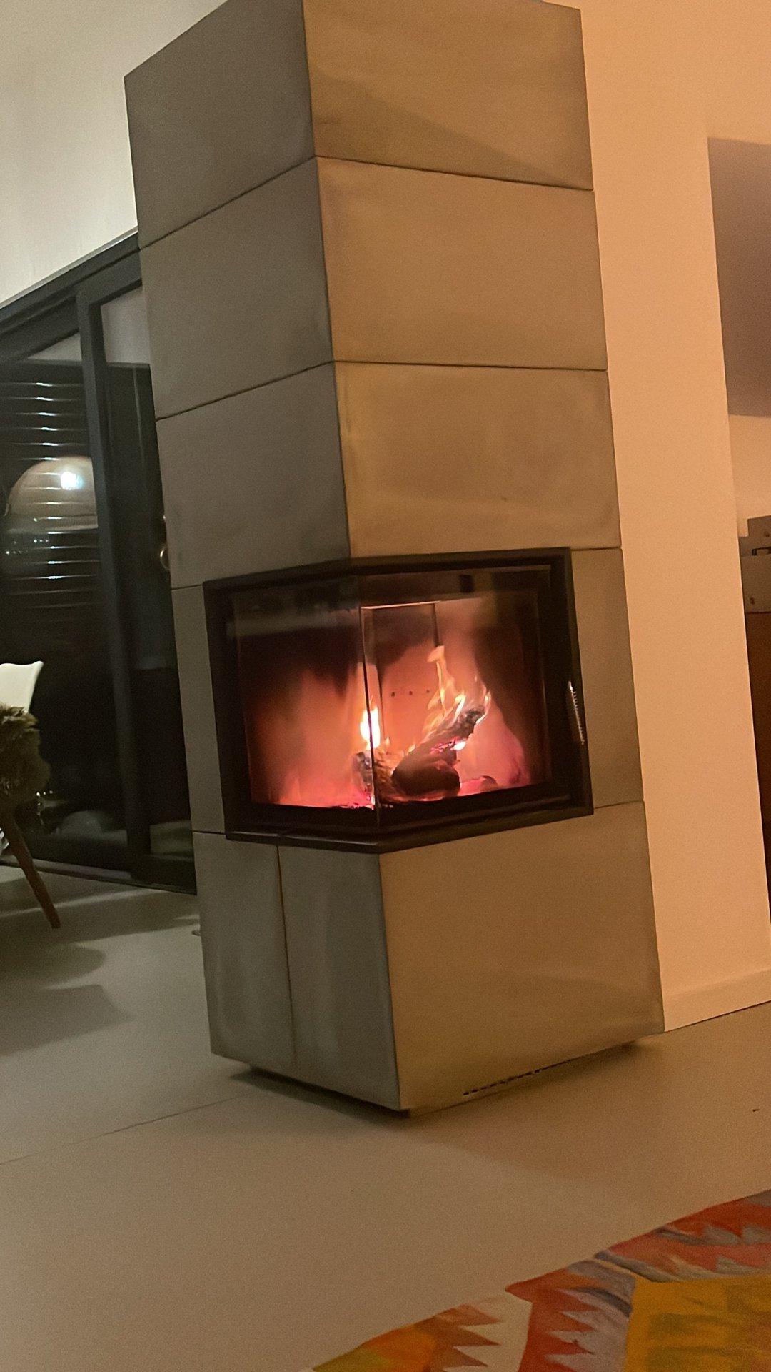

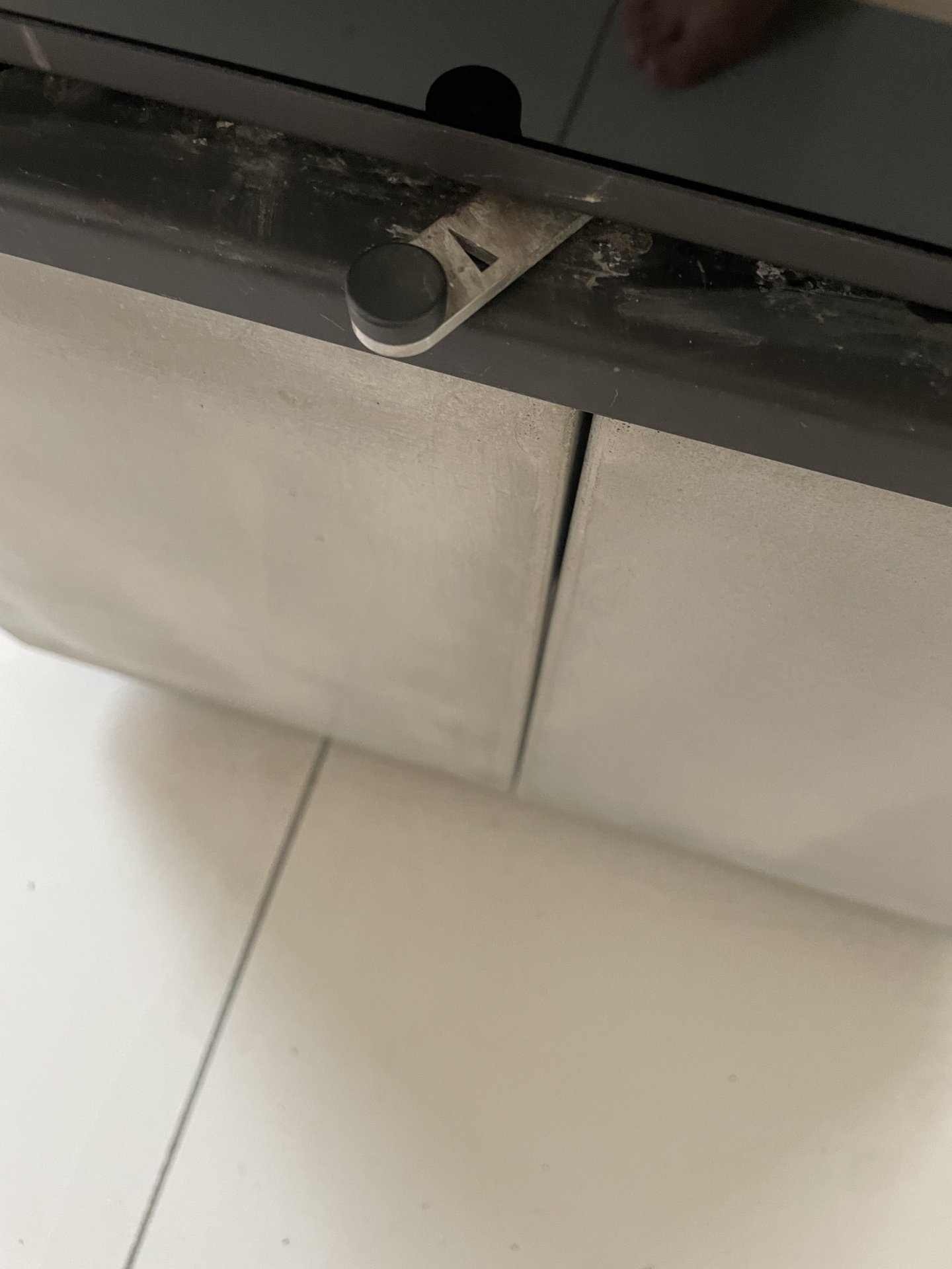

    Das Rohr endet im Kamin da habe ich noch nix bemerkt .. ich habe ehrlich gesagt den Regler für die Zuluft immer auf „geöffnet“ könnte es damit schon zusammenhängen ? Das Wasser war komplett sauber und ich habe nur gemerkt, weil der Kamin heute einfach ausging - nur bei geöffneter Tür wurde Zuluft eingespeist ..

    Das könnte es und wahrscheinlich wird es das auch.

    Wäre ja optimal .. :) mache den Regler direkt heute zu - wusste ich wirklich nicht das damit zusammenhängen kann!

    Noch verwundert nur die enorme Menge - 6-8 Liter

    Der Kamin hat einen Pufferspeicher - dieser gibt ja über Stunden noch warme Luft ab und wenn der Regler dann geöffnet ist könnte sich die Menge Kondensat bilden ..

    Und wenn du nach dem Brand die Zuluftklappe schließt, hält er die Wärme sogar noch länger!

    Guten Morgen, ich hatte das Rohr gestern komplett leer gesaugt .. leider stand heute morgen wieder Wasser im Rohr. So eine Menge über Nacht an Kondenswasser ist das realistisch ? Oder ist das Rohr trotz Abdichtung wohl doch undicht ? Merkwürdig ist nur, dass das Wasser so sauber ist ..
    Die Luftklappe am Kamin hatte ich geschlossen ..
    Geregnet hat es nicht - andere Möglichkeit wäre das besagte Kondenswasser oder ein Riss im Rohr welches ja eigentlich abgedichtet wurde durch welches Grundwasser oder Ähnliches eindringt. Aber wenn es nicht regnet ..??
    Bleibe weiterhin bei Kondenswasser welches aufgrund der U Form nicht abläuft und das Rohr nicht gedämmt wurde. Könnte man nachträglich ein Aluflexrohr mit Dämmung durchschieben ?oder eine andere Klappe anbringen - gibt es da etwas ? Wäre es eine Alternative das Lüftungsrohr von außen zu schließen ?
    Luftfeuchtigkeit außen 85 Prozent
