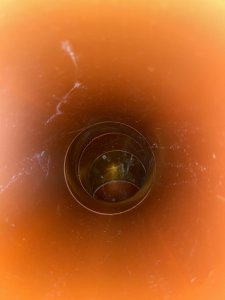

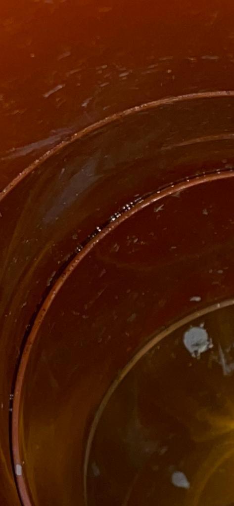

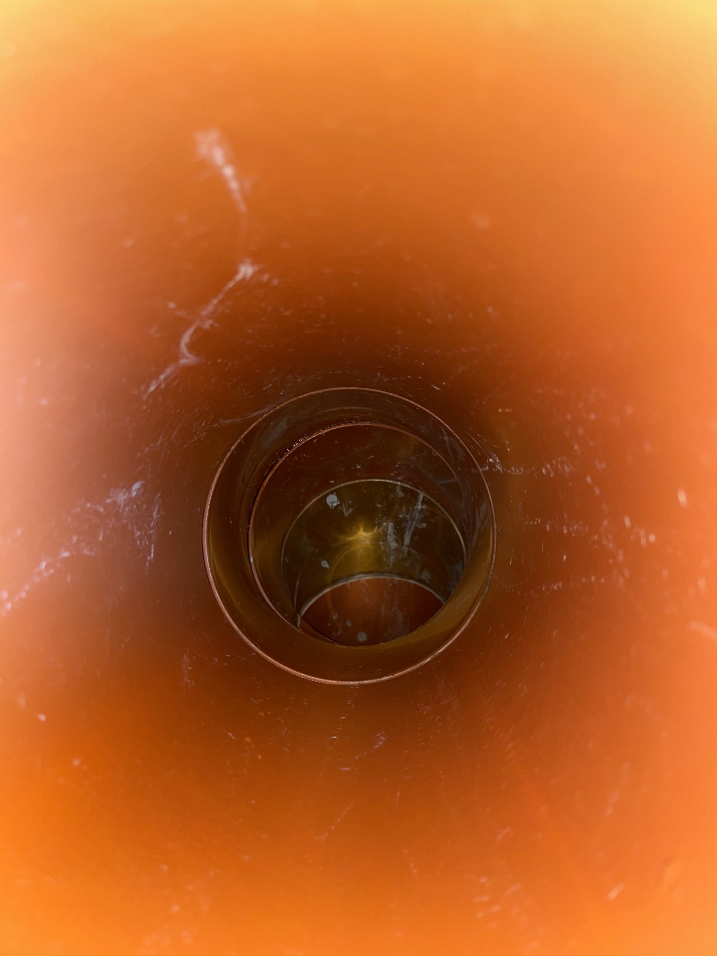

    Nach meinen Beobachtungen handelt es sich wirklich um Kondensat. Durch die u-Form der Zuluftleitung kann es nicht abfließen. Es wurde leider weder gedämmt noch mit einem Kondensat Ablauf versehen .. habt ihr Ideen wie man das nachträglich regulieren kann ohne immer abzupumpen ? Innendämmjng? Kann das Rohr nur leider nicht mehr freilegen
  2. #102 Fred Astair, 28.12.2022
    12.428
    6.327
    Wie hast Du das beobachtet?
    Bist Du reingekrochen und hast gesehen, wie sich an den Wandungen Tröpfchen bilden und runterlaufen?

    Habe ein altes Handy an einem Rohr durchgeführt …

    Falscher Weg.
    Du musst die warme Luft aus dem Haus daran hindern durch das Rohr nach draußen zu entweichen.

    Aufgrund des Bildes würde ich spontan eine Bohrung von der Zuluftöffnung außen senkrecht in den Boden probieren.....

    Moin, ich kenne den Verkauf des Rohres nicht - aber genau an der Stelle wo ich mit der Hand dran komme ist nie Wasser :)
