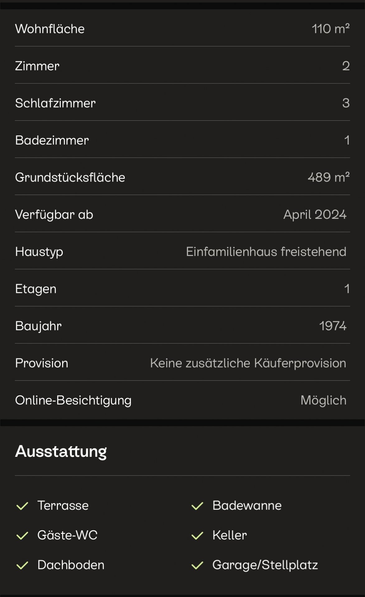

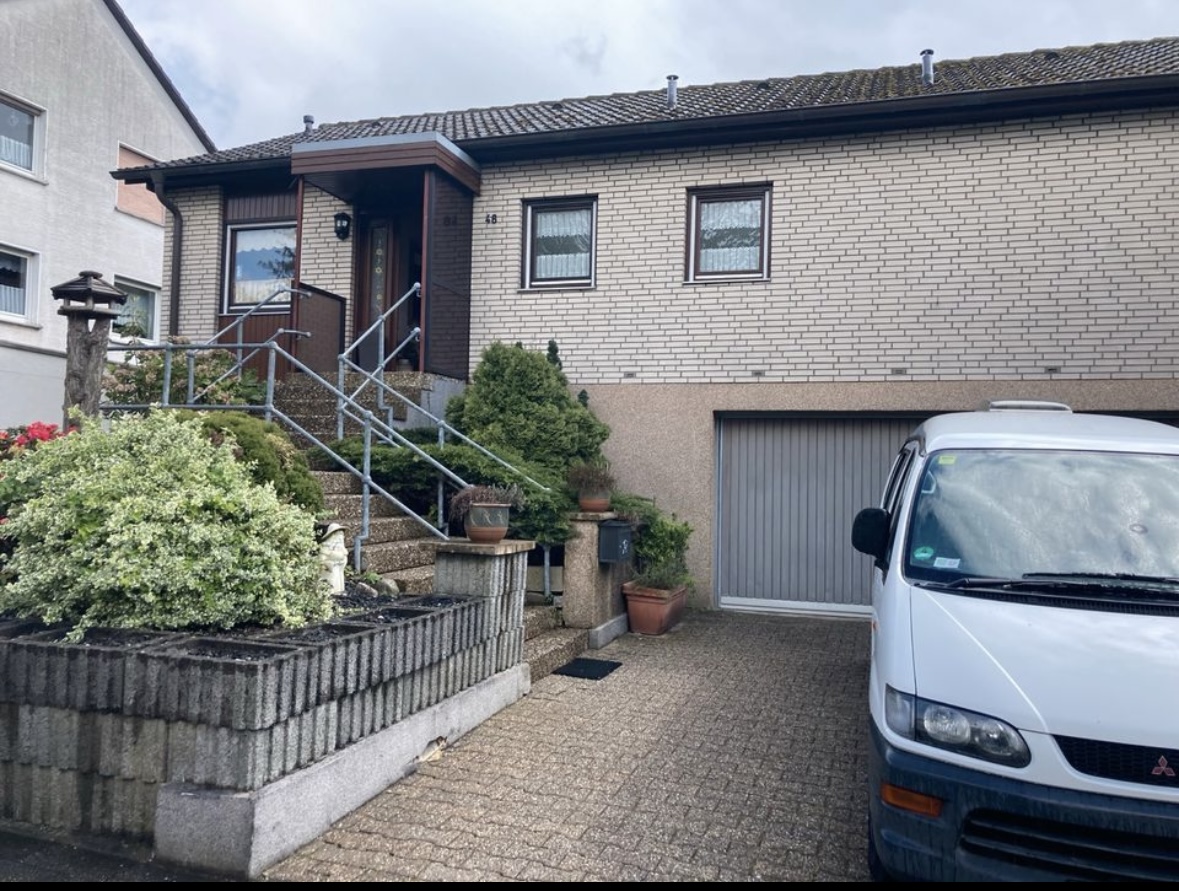

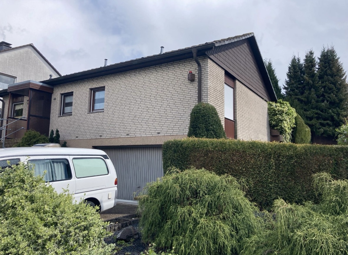

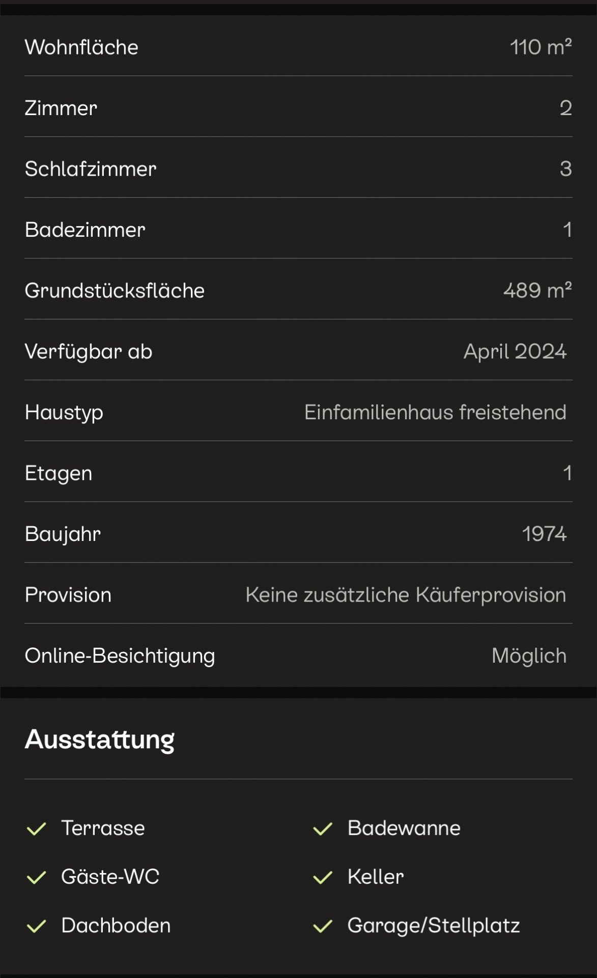

    Guten Morgen zusammen,
    uns wurde ein Fertighaus von Kampa angeboten. Baujahr 1974. Den Typ habe ich nicht nicht bekommen.
    Uns gefällt die Lage und das Haus selbst ist von Außen echt hübsch. 110m² für 2 Personen
    Es ist in einem renovierungsbedürftigen zustand wie man so schön sagt. Saniert wurde bisher nichts.
    Uns ist bewusst, das hier einige Gesundheitsschädliche Materialen verbaut wurden.
    Was definitiv gemacht werden muss ist das Dach, Badezimmer, Fenster, Heizung, Strom und Wasser.
    Das ganze gleicht einer Kernsanierung eher. Wir haben jetzt den Termin zur Besichigtung.
    In meinem Kopf habe ich ein paar Dinge. Das Haus steht auf einem Erbpacht Grundstück.
    Wir sind im Ruhrgebiet am Rand einer 200000 Einwohner Stadt. Angesetzt ist es für 160k
    Was ich jedoch nicht sehe. ich würde aus dem Bauch raus 120k-130k sagen.
    Und ohne Raumluftgutachten und Experte für Fertighaussanierung werden wir es nicht kaufen.
    Bin mir auch bewusst, das da 130-150k an Sanierung reinfließen. Das Haus ist ehrlich weil nichts gepfuscht wurde.
    (Ich bin aus dem Handwerk, aber komplett anderes Gewerk)
    Lohnenswert oder abrissreif?
    Danke

    Wie wäre es mal die Exposé? Nur mit Deinem Text bleibt es bei meinem Ja! zu Deiner Frage.

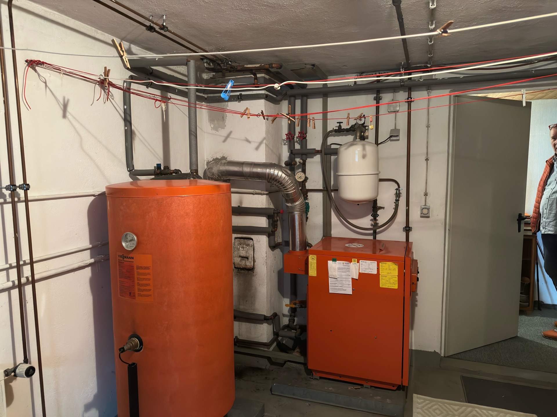

    Schadstoffe hin oder her, ein so altes Fertighaus ist so ziemlich am Ende seiner Lebenszeit angekommen.
    Bei einer Besichtigung würde ich eher mit einem Architekten anstatt einer Luftmessung vorziehen. Alleine die Technik in einem solchen Gebäude zu ändern ist fast unmöglich

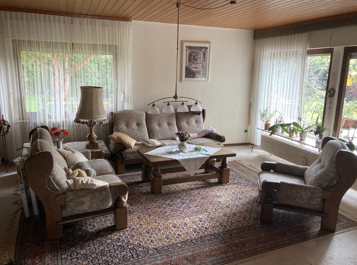

    Genaueres habe ich erst heute Abend. Dann könnte ich auch Fotos nachreichen.

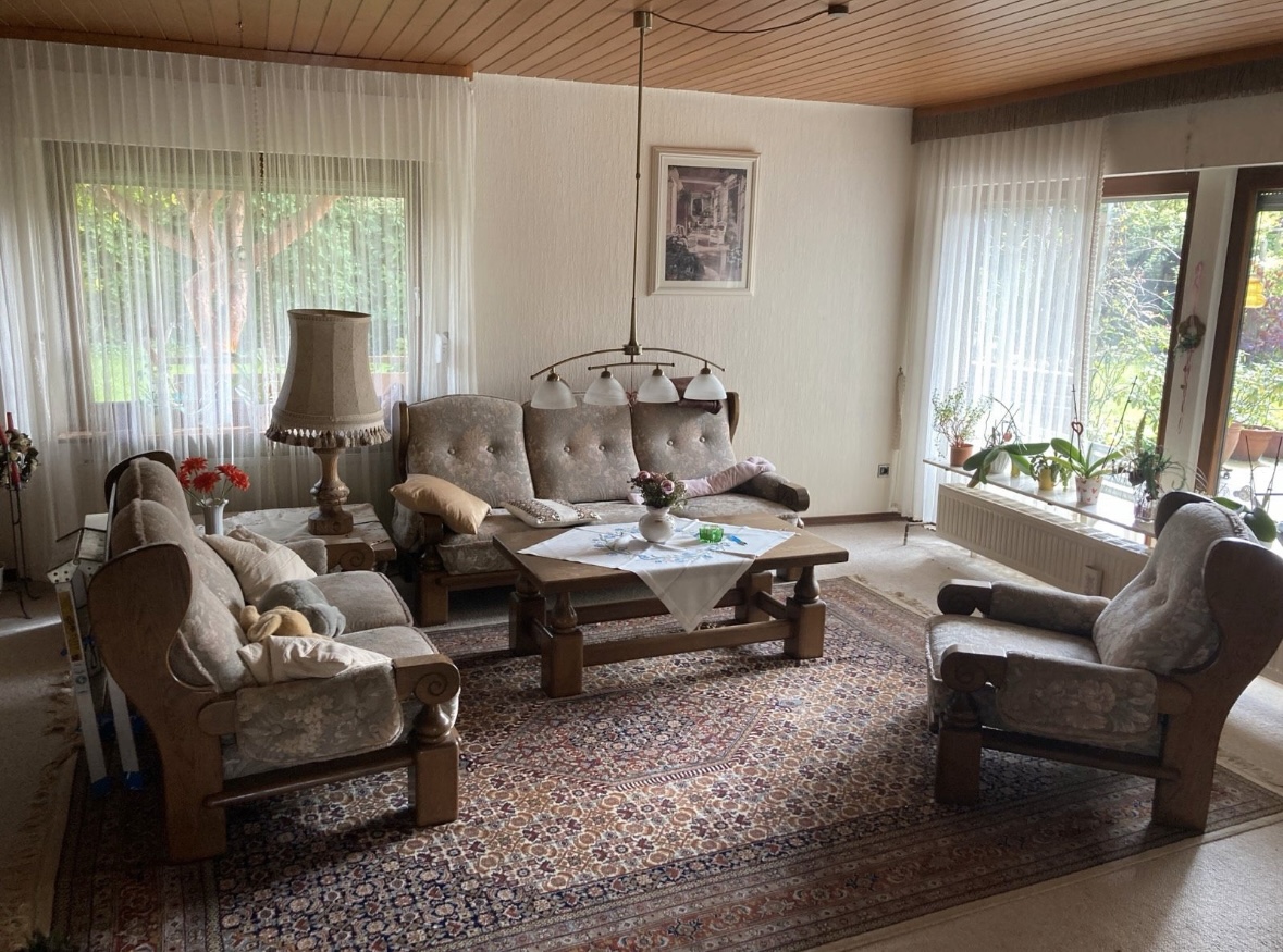

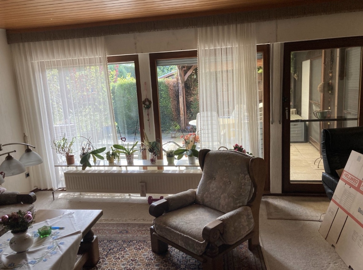

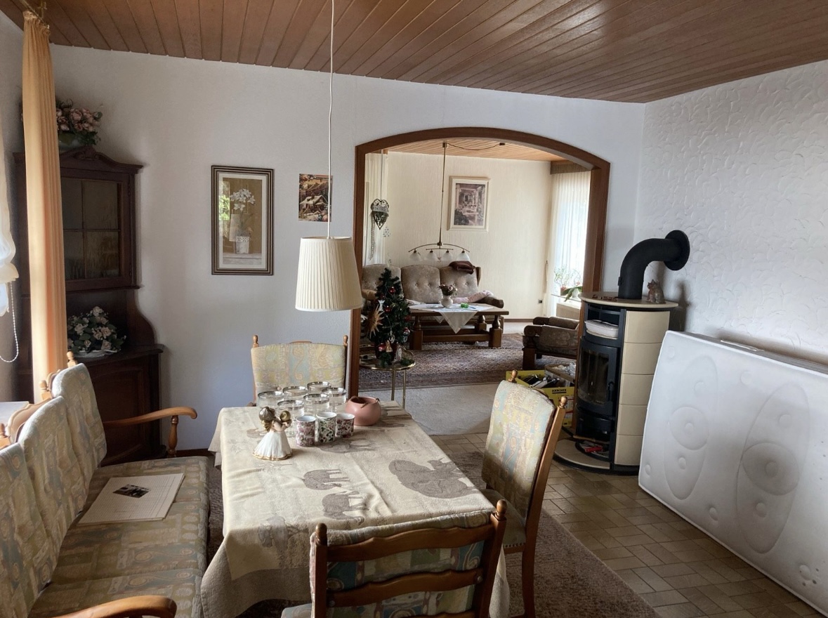

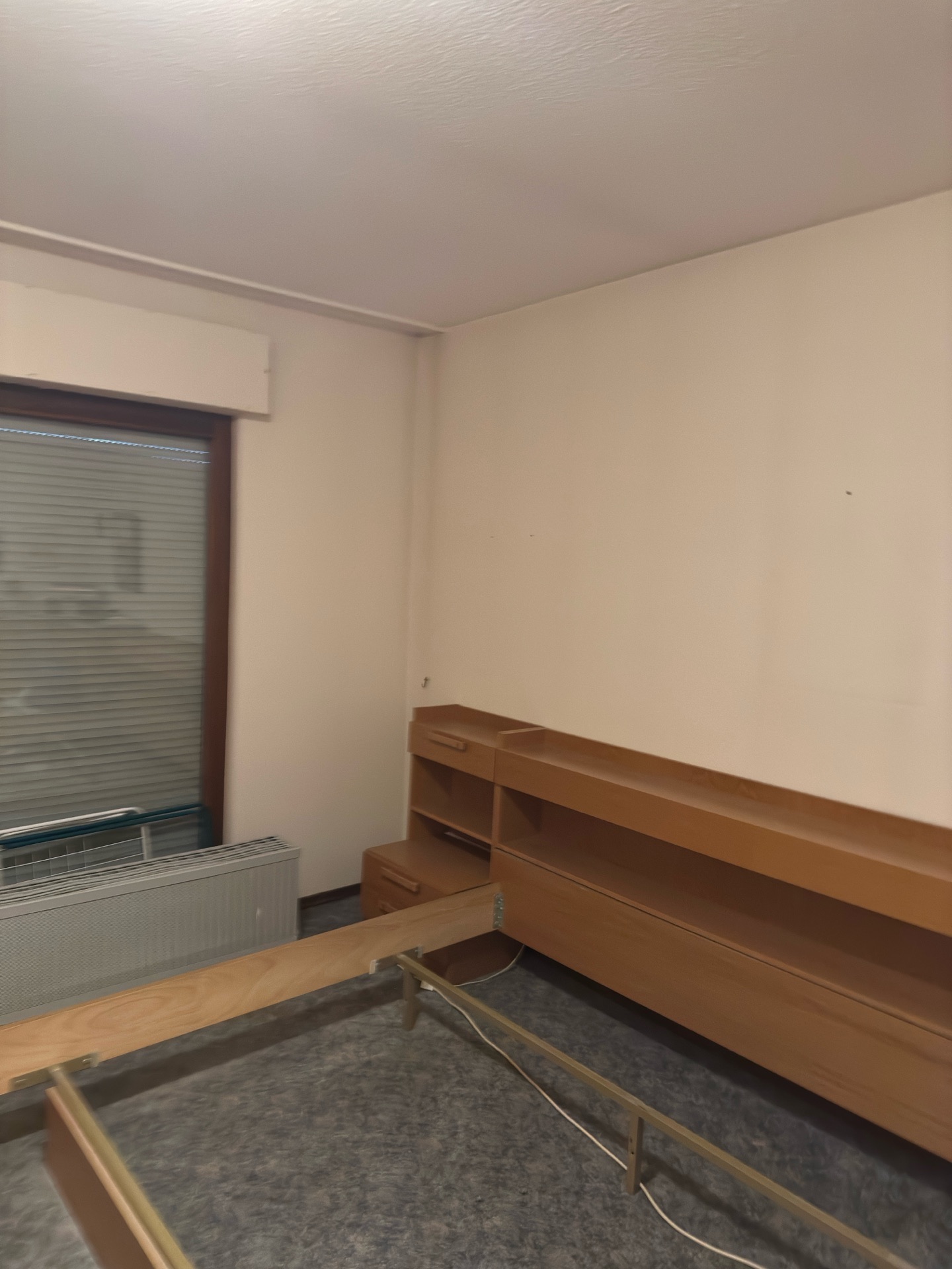

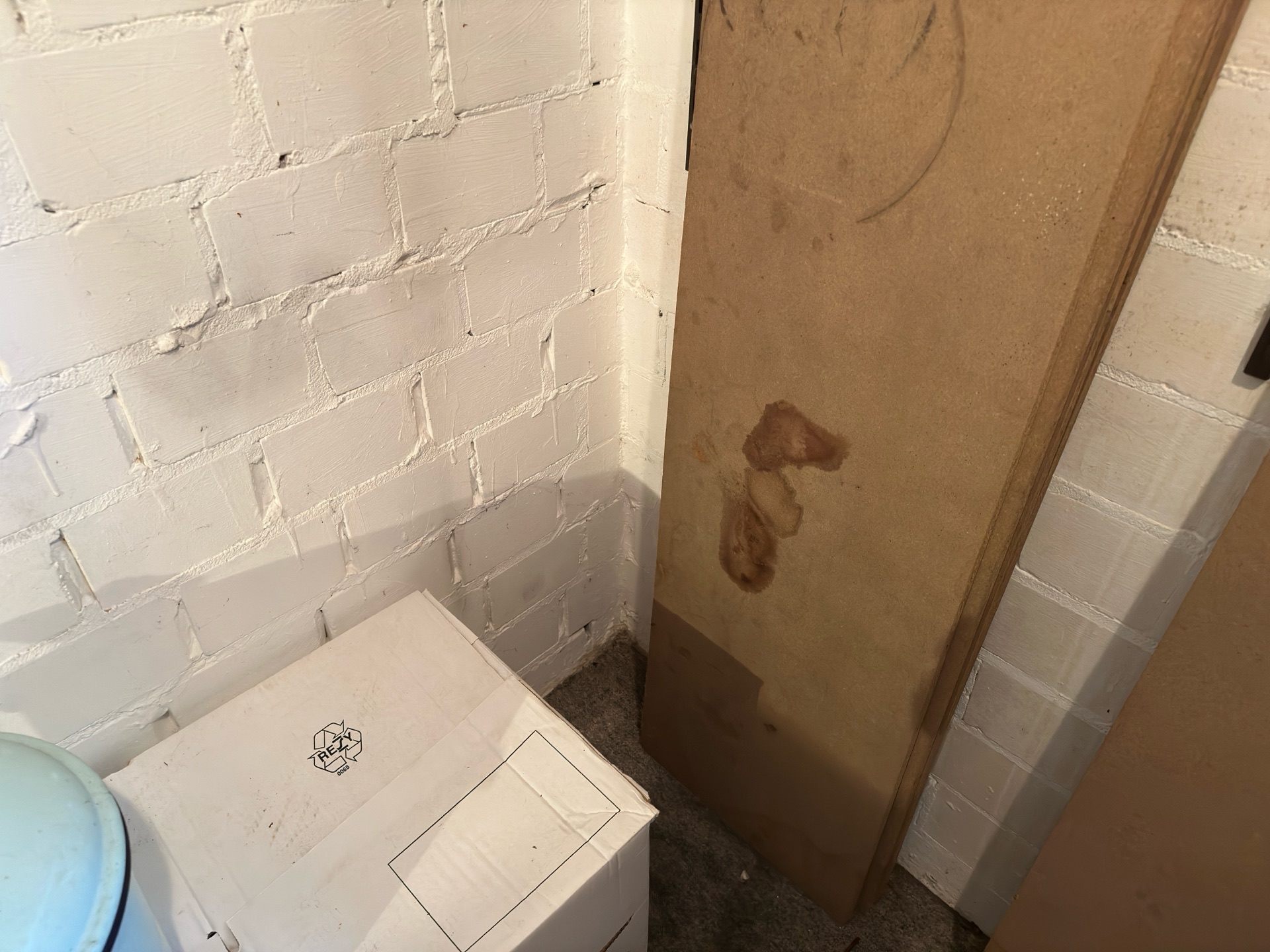

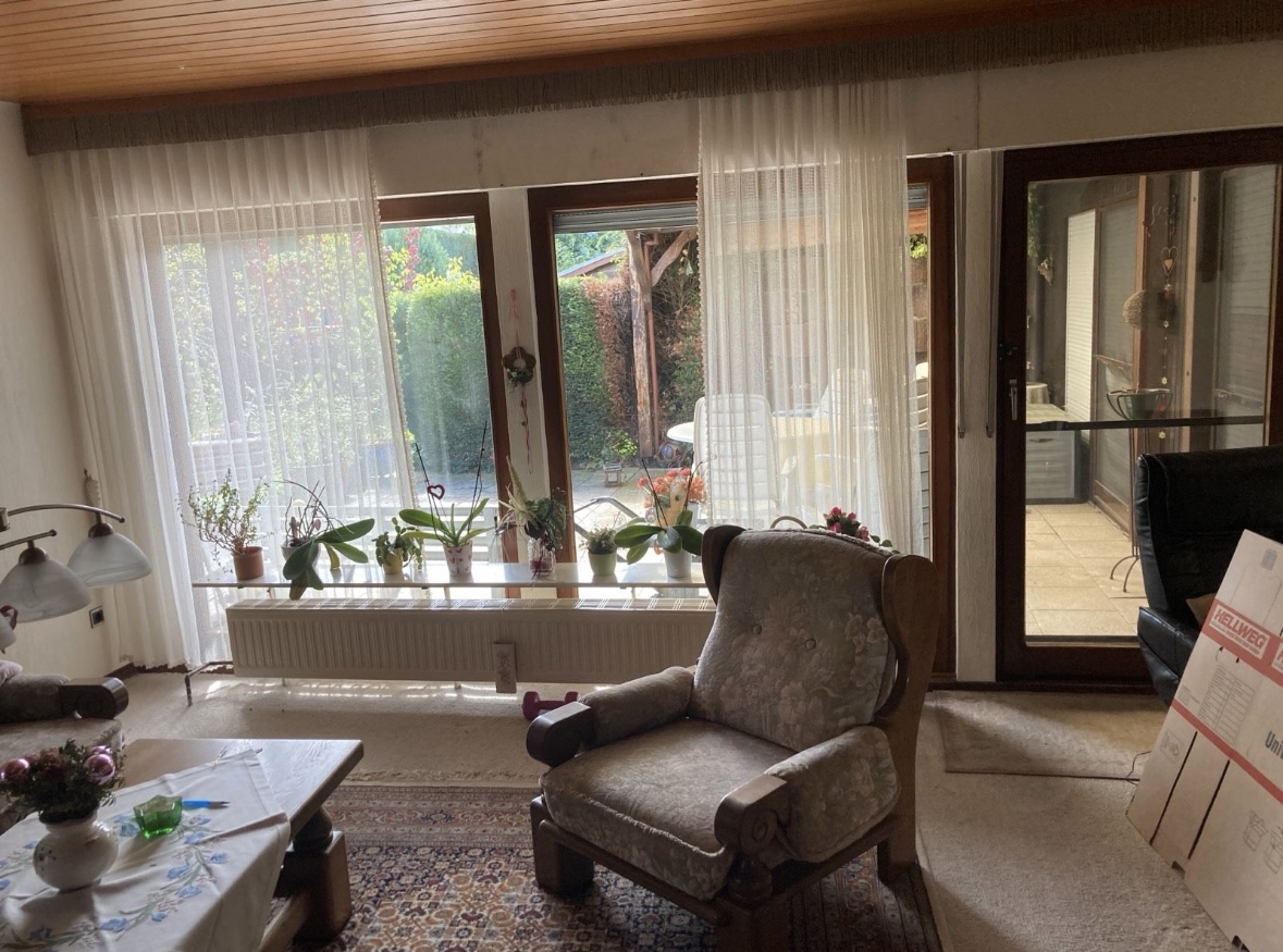

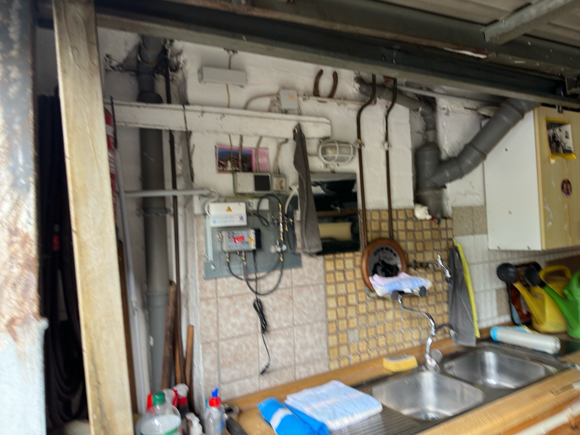

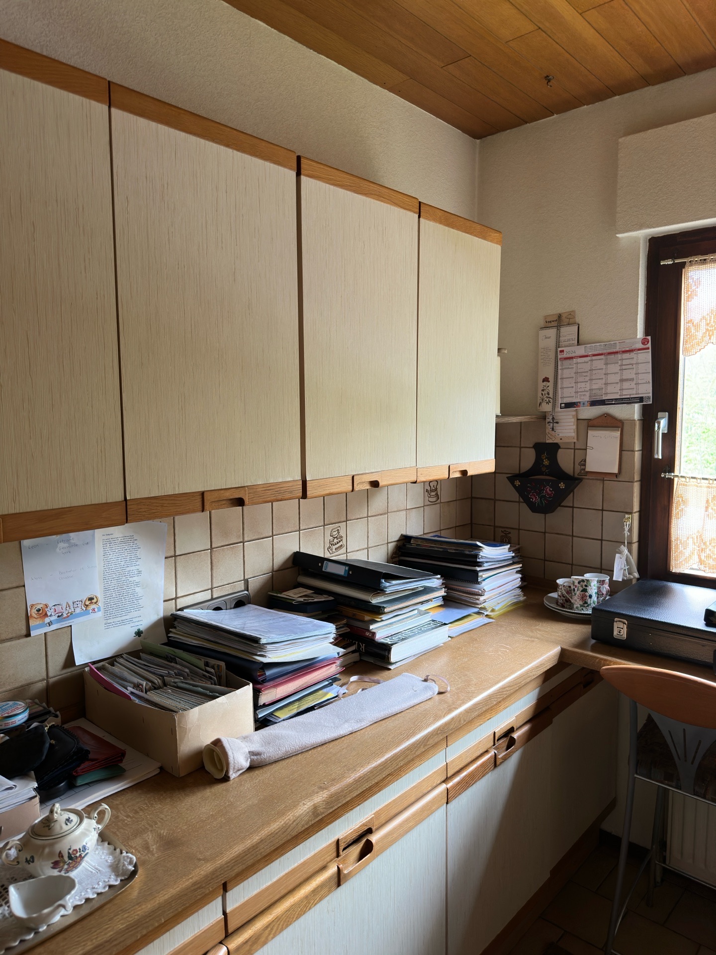

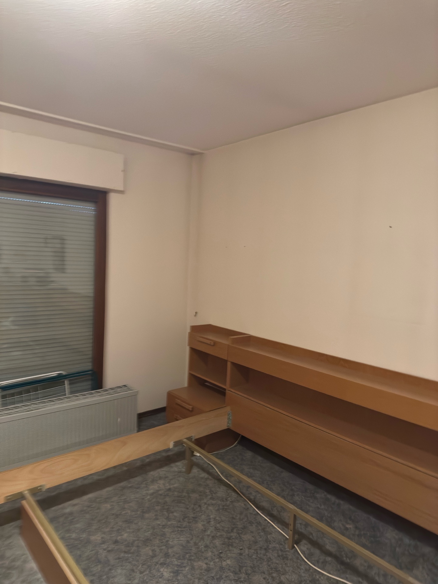

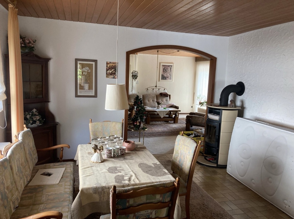

    Schimmel im Wohnzimmer am Rollladenkasten?

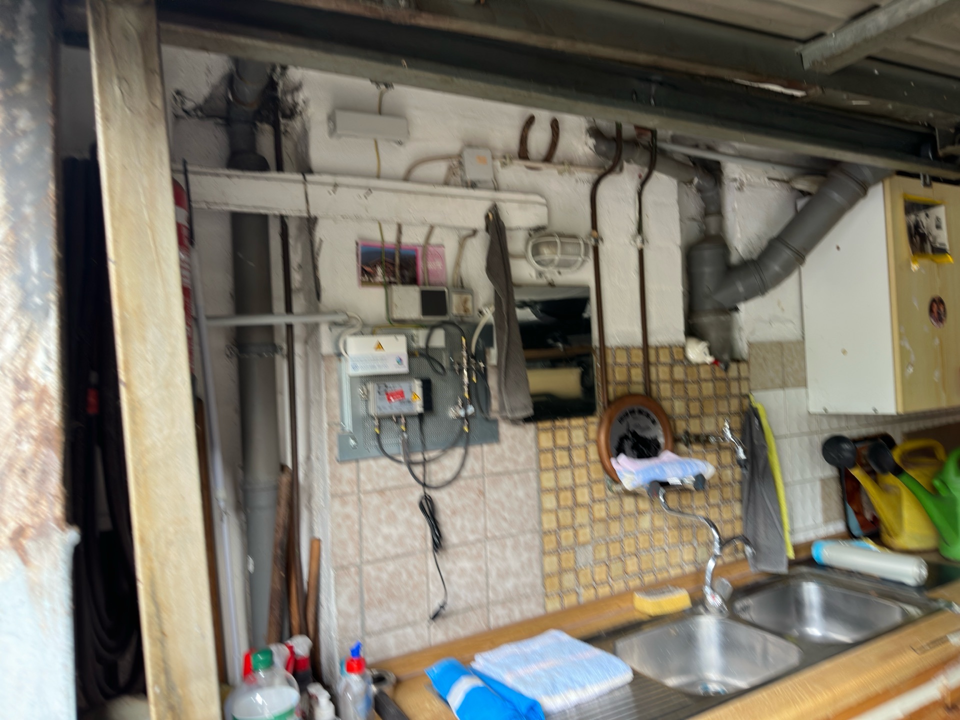

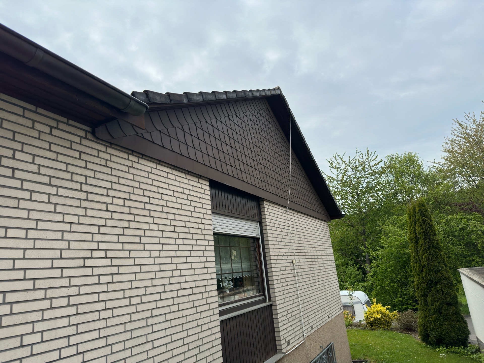

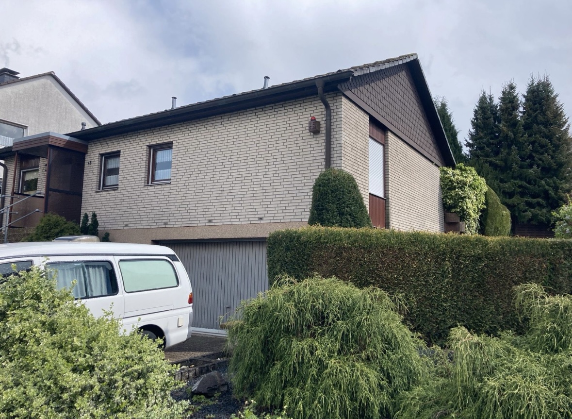

    Aufgrund der Bilder würde ich jetzt nicht direkt "nein" sagen. Da kann man was draus machen.

    Wir schauen uns das später an. Dann habe ich die Chance genauer zu gucken ggf weitere Bilder zu machen. Mit ist schon bewusst das es viel Geld kosten würde.

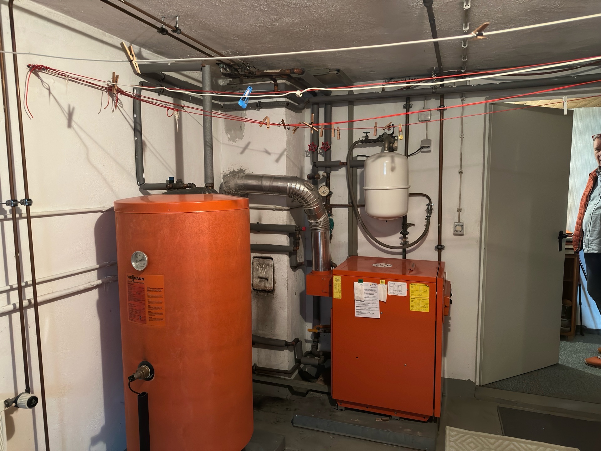

    Mit einer zusätzlichen Installationsebene kann man die Geruchsprobleme und ggf. Formaldehydausdünstungen blocken.
    In der Art hat man in EN/HA/UN/ DO in Hanglagen häufig gebaut.

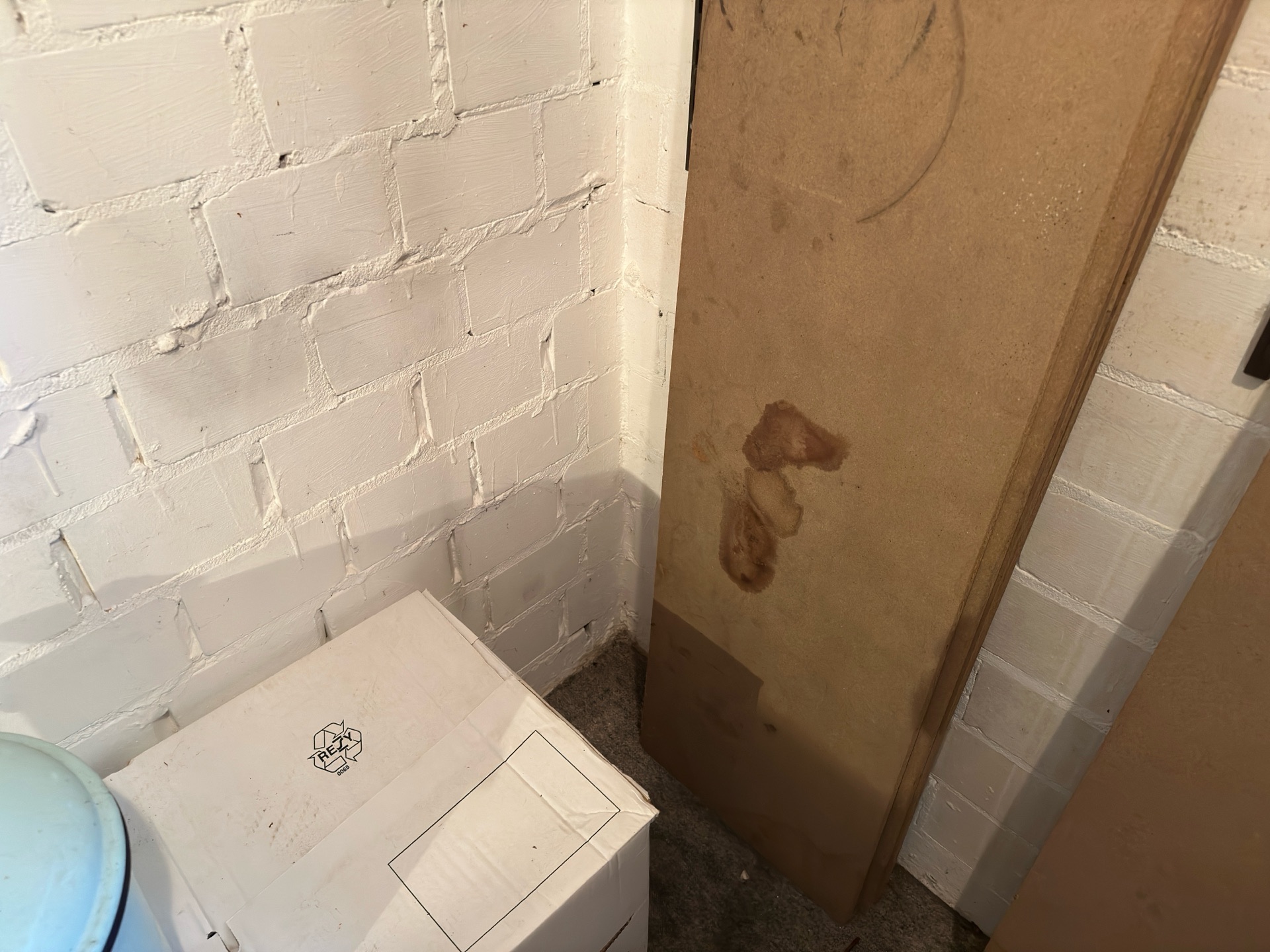

    Ich habe äußerlich nichts schimmeliges oder muffiges festgestellt. Alles trocken

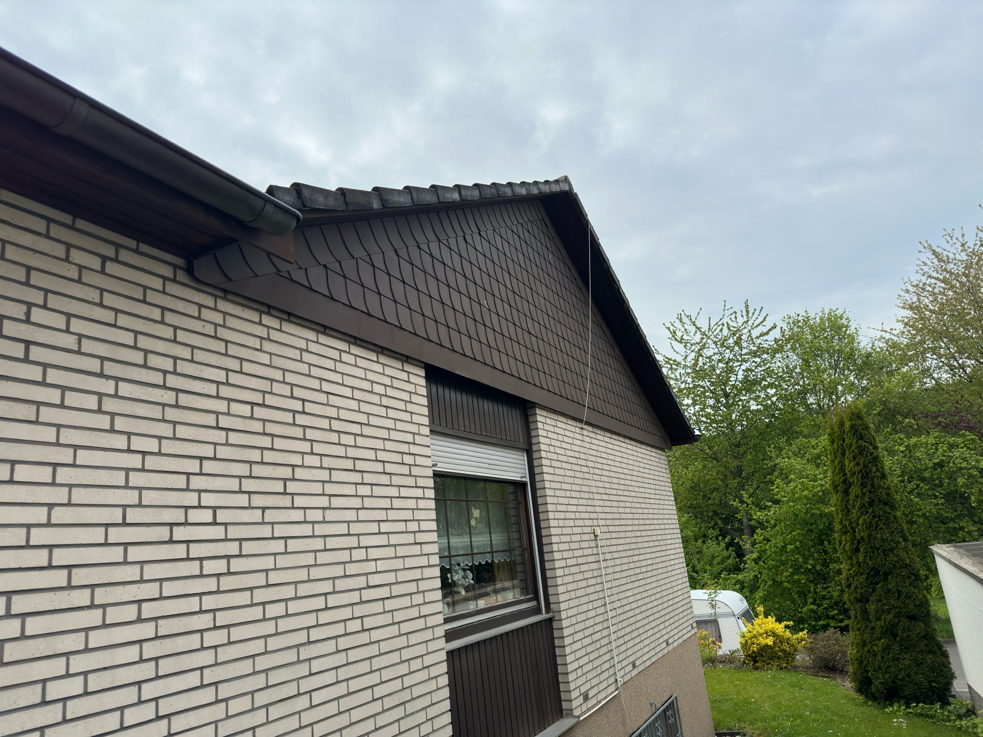

    6.596

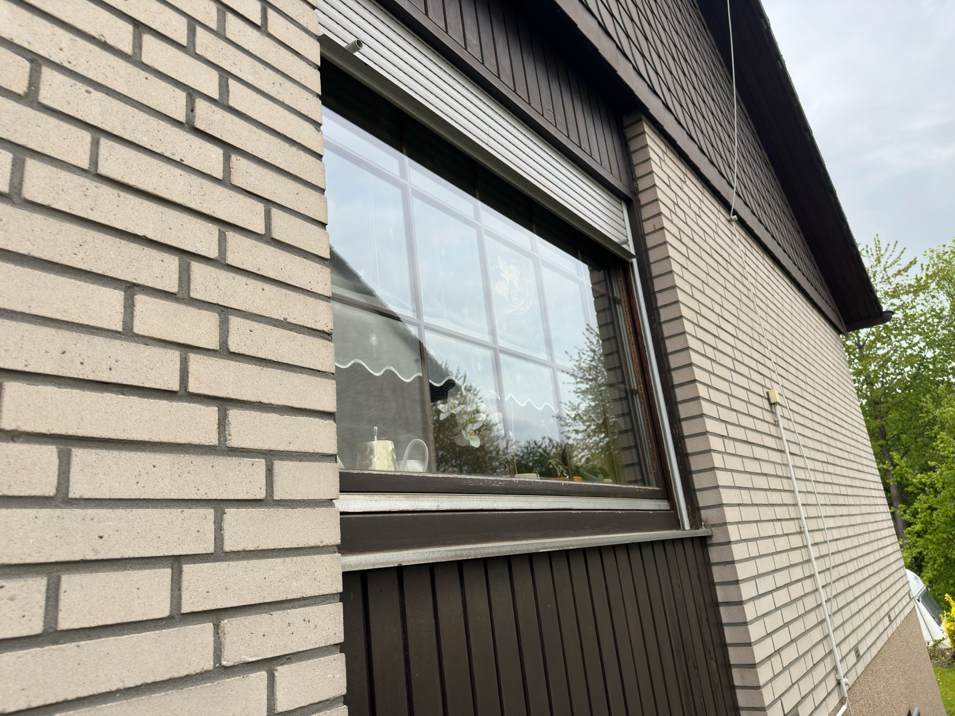

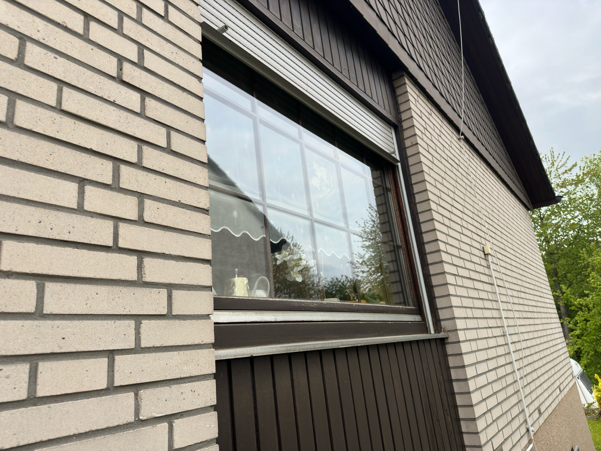

    Bei solch einem alten Haus sind doch die ganzen Ausdünstungen schon raus, da wäre erstmal entspannt.
    Ansonsten steht das doch gut da. Das mit der Lebenszeit sehe ich überhaupt nicht.

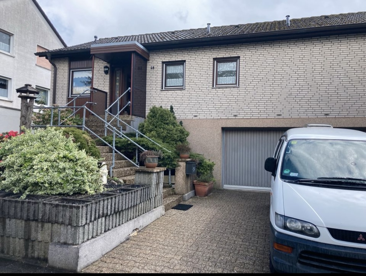

    Was ist denn mit dem Dach, das sieht doch auf den Fotos vollkommen intakt aus?
    Und sind das nicht sogar Holzfenster, die kann man doch ertüchtigen?!
    Ich sehe hier auf den ersten Blick gar nicht so viel Schlimmes.

    das Dach ist noch das erste. Da stellt sich die Frage ob da bei einer Sanierung eine PV Anlage draufpasst. Fläche ist da. Aber da müssen wir uns einen Spezi ranholen.
