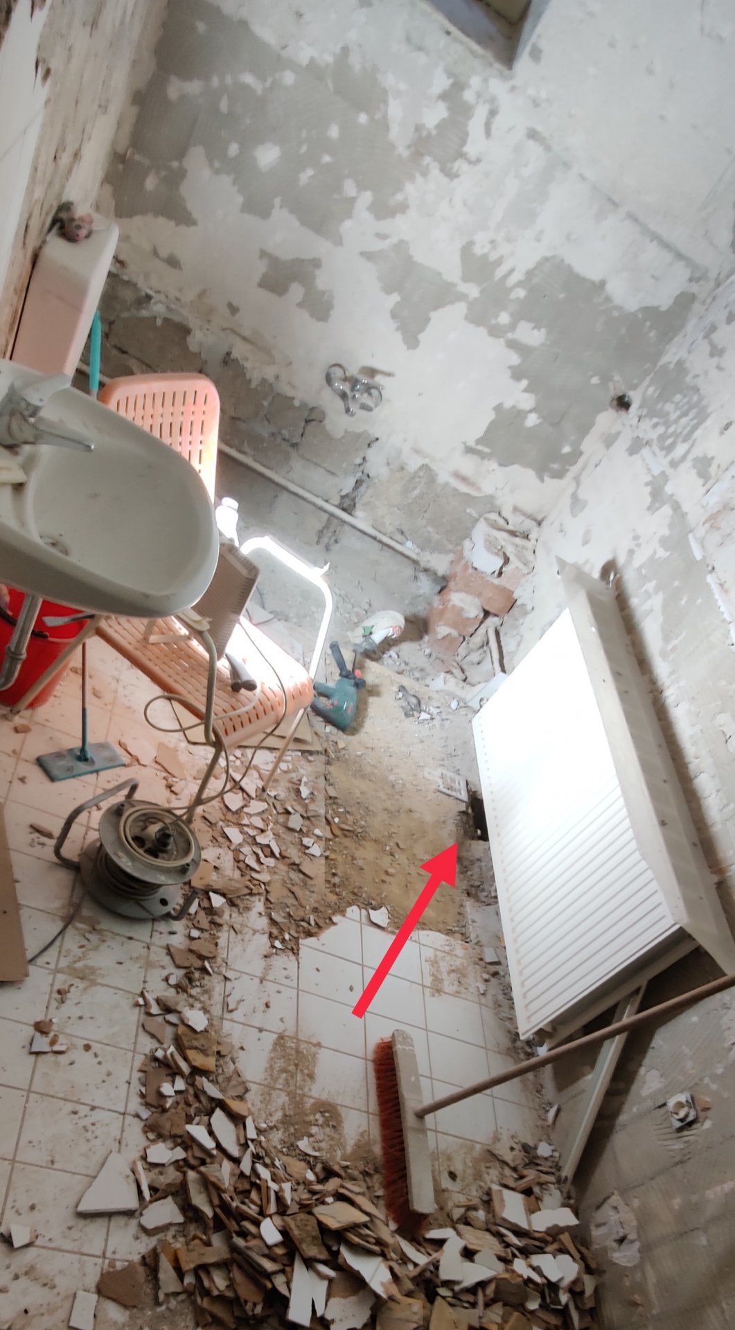

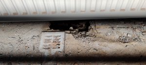

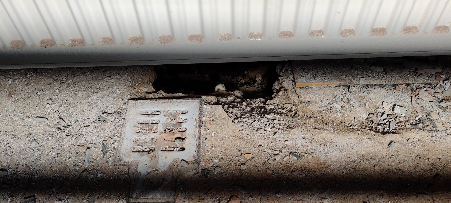

    Ich habe derzeit ein sehr ähnliches Problem und es würde mich sehr interessieren wie Du genau vorgegangen bist.
    Konkret habe ich ein Bad im Souterrain unseres Hauses entkernt und an der Fuge zur Wand kam mit einer Bodenfliese ein großes Stück Boden mit heraus. Dort ist nun ein Loch im Boden und darunter kam ein Kanal mit Heizungsrohren zum Vorschein.
    Ich bin im Moment etwas ratlos und hoffe hier auf Hilfe.
    MfG

    Ich habe in meinem Fall, den Aufbau wieder nachgebaut und mit Estrich verschlossen.
    im Nachhinein denke ich mit, dass das sicher nicht die perfekte Lösung aber auch nicht schlechter als vorher und das hat fast 50 Jahre gehalten.
    In Ihrem Fall würde ich allen Estrich soweit locker großflächig entfernen. Dann einen Unterbau aus Dämmmaterial herstellen und mit passendem Estrich ausgießen.

    Danke für die Rückmeldung!
    Ich bin schon dabei den Estrich raus zu nehmen. An einer Stelle stand rine Waschmaschine; dort ist der Estrich eh ziemlich mürbe geworden.
    Viele Grüße
    Moritz
  7. MvR
    MvR
    28.03.2021
    Hallo Stephan,
    Bei mir wird es wohl eine ähnlich große Operation wie bei Dir. Dazu hätte ich noch folgende Frage:
    Wie genau hast Du dir Abdichtung des Kanals gegen das Erdreich hergestellt (Material/Vorgehensweise)?
    Welchen Estrich hast Du anschließend verwendet?
    Über eine Antwort würde ich mich sehr freuen; würde mir sehr helfen! Danke im Voraus!
