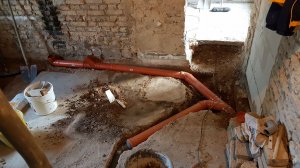

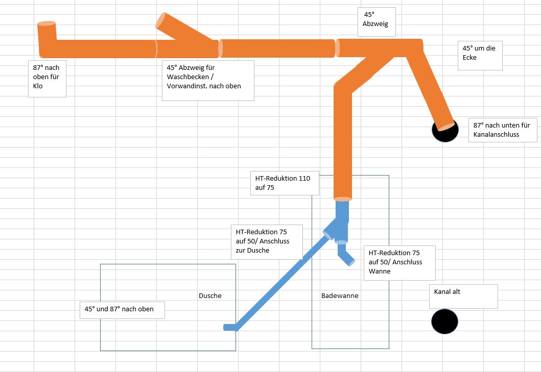

    wir müssen/wollen bei unserer Sanierung einen Abfluss umlegen. Der Kanalanschluss auf dem Foto rechts unten soll stillgelegt werden, weil dieser in ein altes Steingutrohr mündet, was eventuell undicht sein könnte. Sicher ist sicher...
    Es wurde bereits ein neuer Anschluss gelegt. In diesen sollen nun alle Leitungen vom Bad (und vom anschließenden Gästeklo und HWR) münden.
    Eigentlich wollten wir mit einem Doppel-HT-Abzweig den kürzeren/ direkten Weg zu Wanne und Dusche gehen, aber so wie es ausschaut, sollte man am Hauptanschluss Doppelabzweig vermeiden. Wir haben uns nun diese Alternative überlegt - wir müssen bis zum Ende ca. 4 m überbrücken, kommen im gesamten auf 6 - 7 cm Gefälle.
    Was meint Ihr? Wäre das so darstellbar?

    Also, lt. meinem Installateur können wir den "U-Turn" so machen. Vielleicht hat ja von Euch jemand noch eine Meinung - ansonsten wird heute Abend mal wieder gestemmt :-)

    Das Thema wurde schon mehrmals behandelt, erstaunlicherweise gibt es anscheinend immer noch SAN Firmen, die Grundleitungen mit 87° (90°) verlegen oder WC Anschlüsse selbst beim Richtungswechsel von vertikal in horizontal.

    Ich würde auch lieber nach Standard bauen und statt der 87°Bögen 2 x 45° nehmen.

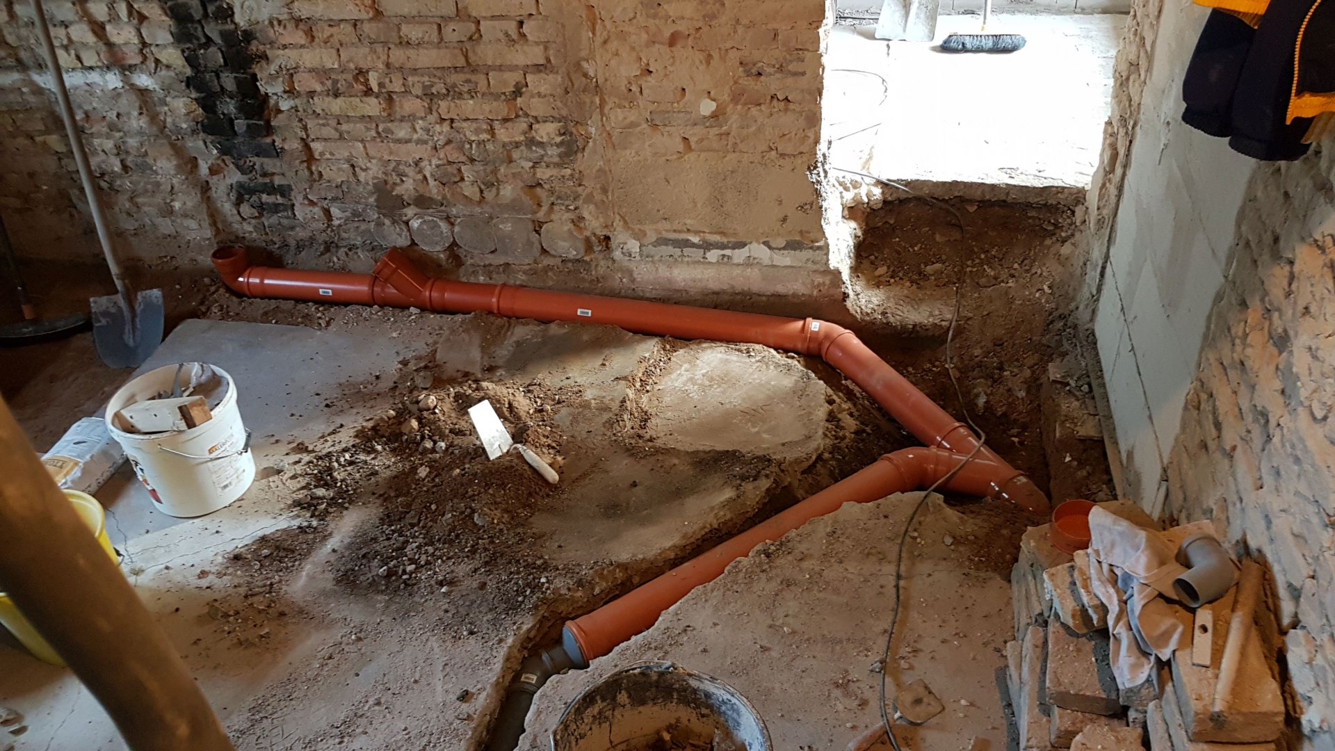

    So habe ich es nun gelöst.... das passt, oder?
  6. #6 Fabian Weber, 24.05.2018
    16.340
    6.493
    wie gesagt 2 x45° Bögen wären besser als 87°.
  7. SIL
    10.865
    4.212
    Nimm am steigenden Übergang ( linke Seite 2*45 oder 3*30) und rechts wo du in Kanal bindest genauso, diese 87/90 sind Murks, es ist genug Platz da.
  8. SIL
    10.865
    4.212
    An der Reduzierung Übergang zum HT nicht sohlengleichen Einbindung, dreh das wenigstens etwas auf eine andere Höhe.

    Sehe ich auch so. 87° könnte dir irgendwann Probleme einhandeln.

    Jo zumindest wo er das WC mal anschließen will links da, Kanal naja optimal ist nicht, aber da hat er extrem viel Gefälle.

    Links mache ich auf jeden fall 2 x 45°. Rechts in den Kanal müssen 87° bleiben, sonst reicht es dann nicht vom Gefälle. Übergang 110/75 drehe noch etwas, kann aber nicht ganz nach oben, einfach zu wenig Platz nach oben... war halt alles so net geplant...
