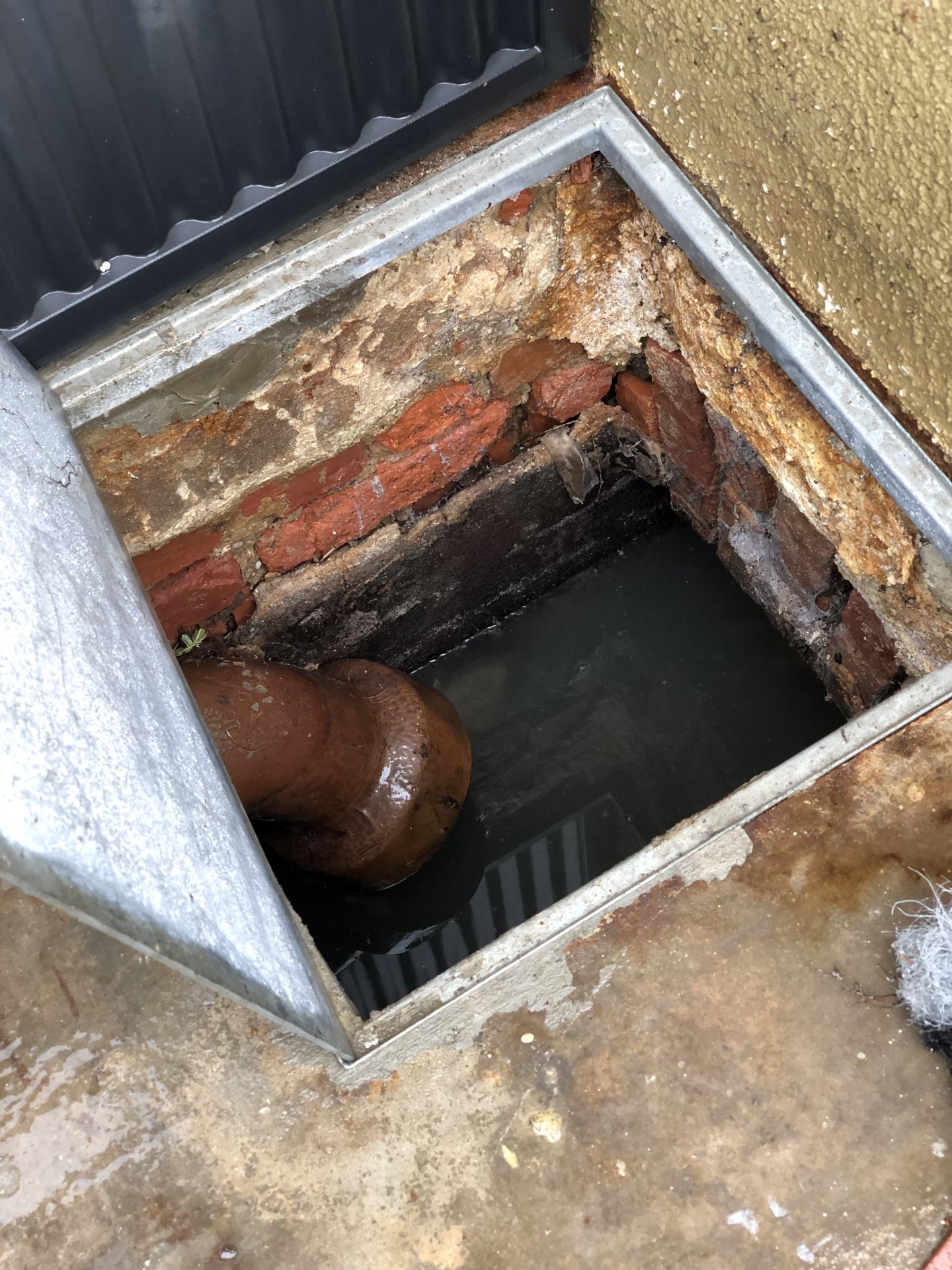

    ich habe vor einem halben Jahr ein Haus gekauft. Auf meinem Grundstück befindet sich ein Kanaldeckel. Vor einem halben Jahr war da kaum Wasser drin. Da ich Befürchtungen hatte, dass es sich um eine Sickergrube handelt, hatte ich bei der Stadt nachgefragt. Die meinte, dass mein Haus laut Plan an Nebenkanalisation angeschlossen sei.
    ich habe den Deckel eben wieder geöffnet, weil da Gestank raus kommt.
    das Wasser ist jetzt fast schon ganz oben. Und ich habe Angst, dass das Wasser jetzt bald überquillt. Handelt es sich vielleicht doch um eine Sickergrube?
    ein Bild davon:

    Meine Glaskugel ist defekt. Ein richtiger Kanalschacht ist es jedenfalls nicht. So gesehen kann das alles und nichts sein.
    Mein Handwerker-Auge sagt: Tauchpumpe rein, Leerpumpen und dann alle Leitungsverläufe, die in Frage kommen, nachvollziehen.
    Regenwasser, Abwasser aus dem Haus, Drainage,....

    Das kann wirklich viel sein, man sieht es jedenfalls nicht in dem man von oben in das Loch starrt...
    Ich vermute das ist irgendwas mit "Überlauf". Also sobald das Wasser eine gewisse Höhe erreicht fließt es über einen auf der Höhe angebrachten Ablauf ab. Genau so hat man nämlich oft "Sickergruben", etc. gebaut. Die mussten meist nur eine "Pufferfunktion" haben, durften aber einen "Not-Überlauf" hin zur (schlecht ausgebauten) Kanalisation haben.
    Was passiert denn, wenn Du da mal absichtlich viel Wasser in kurzer Zeit "nachfüllst"? Steigt das unaufhörlich, oder steigt es nur bis zum "Überlauf"?

    Ich habe eben ganz viel Wasser laufen lassen (10 min) und das Wasser stieg bis dahin an, wo es jetzt steht. Weiter habe ich mich dann nicht getraut :) soll ich weiter machen?
    Aber so einen Überlauf sollte man doch sehen können, oder?

    Also wenn Du deinen jährl. Wasserverbrauch durch 365 teilst, dann kommst auf das was Du da täglich reinspülst. Wenn das seit Monaten nicht über läuft, dann hast entweder verdammt Dusel gehabt mit der alten "Sickergrube" oder da ist irgendwo ein "Überlauf". Man könnte auch versuchen in die Kanaldeckel der Kanalisation an der Straße zu kucken und da nachsehen ob man da ausgetüftelt bekommt, ob da ein Überlauf ist der in die Kanalisation geht (durch mehrmaliges an und abschalten des Wassers, wenn das in die Kanalisation geht, müsste man das im Kanalschacht sehen, geht aber evtl. nur bei Kanälen in denen nicht all zu viel los ist.

    Ansonsten mal nen Kanalfachbetrieb kontaktieren, den Schacht absaugen und reinigen lassen und dann den Kanal per Kamerabefahrung inspizieren lassen...
    Alles andere ist Glaskugelmodus.

    Habe nochmal den Wasserstand überprüft. Das Wasser ist ca. 2-3 cm zurückgegangen. Die Stadt sagt, dass das Haus laut Plan an die öffentliche Kanalisation angeschlossen ist. Also kann das doch keine Sickgergrube sein, oder?
    die Nachbarn sagen, dass vor 100 Jahren hier Sickergruben existierten. Kann ja auch nicht sein, dass die Nachbarn alle an der Kanalisation angeschlossen sind, mein Haus aber nicht...
    Wunderte mich halt nur, dass das direkt an meinem Haus ist, weil da manchmal Gestank raus kommt und weil das Wasser ansteigt...

    Das kann sehr wohl Sickergrube sein, muss es aber nicht sein, das kann alles sein, man weiß es nicht.
    Man beim erstmaligen Kanalanschluß oft die Sickergrube angeschlossen, also vom Prinzip her alles so gelassen wie es war und den Kanalanschluß nur als „Überlauf“ für die Sickergrube genutzt. Das war halt oft die billigste Lösung...
    Wenn Du deshalb Panik hast, dann lass halt mal so einen Abfluss-Rohrfrei-Experten kommen, der da mit der Kamera reinfährt und evtl. auch die Grube kurz leerpumpt. Das muss ja nicht sofort sein, Du hast ja jetzt Zeit um da erst einmal Preise einzuholen. Dann wüsstest wenigstens was da Sache ist und könntest dich im Bedarfsfall ganz in Ruhe darum kümmern....

    wenn man den Kanalanschluss nur als Überlauf nutzt, läuft da nur Wasser über zum Kanal oder auch der ganze Mist?

    Wenn man so eine Grube lange nicht sauber macht, dann setzt die sich von unten her mit „Dreckschlamm“ zu und irgendwann funktioniert die dann wie ein Kanal (wenn man Glück hat halt, bei Pech verstopft es irgendwann wenn sich größere „Mistbrocken“ lösen), da flutscht es dann nur noch oben durch, weil unten halt alles zu ist. Da passt ja auch nicht unbegrenzt „Mist“ rein.
