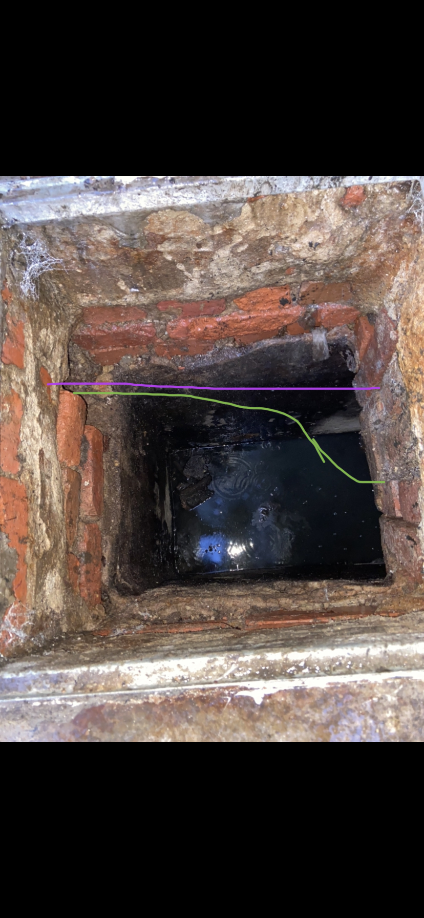

Diskutiere Kanalisation im Außenanlagen Forum im Bereich Rund um den Garten; Also ist es richtig, dass die fäkalien durch das grün markierte Rohr weitergeleitet werden in den 2. Schacht? Warum ist das Rohr aber so trocken dann?

    Wie alt ist das Haus denn überhaupt? Drei-Kammer Kläranlagen hat man auch vor 70 Jahren schon gebaut. Das muss ja noch älter sein. Da war dann üblicherweise nichts an einer Kanalisation angeschlossen. Das Wasser ist versickert und die Jauche kam über die Kartoffeln. Haben die die Kamera auch in die anderen Rohre gesteckt? Wo ist der Schacht der Hauptkanalisation, wenn das Rohr dort angeblich angeschlossen sein soll?

    Das Haus ist von 1915.
    Die sind mit der Kamera nicht bis zur Hauptkanalisation durchgekommen, weil das Rohr zu viele Ecken oder so hat.

    @all, wieso sieht der Überlauf so trocken aus? Gibt es eine Erklärung?

    Eine mögliche Erklärung wäre: das Wasser sucht sich irgendeinen anderen Weg.

    Mach doch einfach mal rote Lebensmittel Farbe in die Toilette und spüle
    Dann schaust du wo es raus kommt

    Wie soll er denn die rote Farbe im Erdreich wiederfinden?
    M.E. hilft nur, unverzüglich eine durchgehende geschlossene Verrohrung bis zum öffentlichen Kanal herzustellen und zu beten, dass die Abwässer noch keinen Umweltschaden und keine gößere Grundwasserverseuchung verursacht haben und noch niemand die Sauerei zur Anzeige gebracht hat.

    Das wird er nicht. Aber diese dubiosen Schächte kann man mal Sichten und die Annahmen die bisher getroffen wurden bestätigen bzw weiter untersuchen.
    An die These dass sämtliche fäkalien da vollständig an unbekannter Stelle in der Erde versickern glaube ich noch nicht ganz.
    Eher gibts da noch eine Leitung an anderer Stelle in den Kanal durch den das alles fließt, welche noch nicht entdeckt wurde

    Der erste Schacht war voller pampe. Ich warte noch auf den Anruf vom Chef des Kanalisationsbetrieb, aber der Monteur vor Ort meine zu mir, dass die keine geschlossene verrohrung verlegen. Da müsste ich ganz normal sanitärdienst beauftragen. Aber kann ein sanitär unter dem gemauerten Sturz durchkriechen und dann in dem Raum verrohren? Oder muss da jemand spezielles beauftragt werden?

    Ich habe mir den ersten Schacht nochmal angeschaut. An sich dürfte die Vereohrung kein Problem sein. Allerdings ist der Sturz und die Öffnung zum Hauptschacht auf der selben Höhe. Siehe Foto:
    Dann müsste das Rohr ja einen Bogen runter und dann wieder hoch machen. Da ist Verstopfung sicherlich vorprogrammiert?
    wie umgeht man das Problem?

    Frohe Weihnachten dann hast du deine Frage selbst beantwortet.das ist verstopft .das kann man mit einem dampfstrahler plus eine Kanal Wasser fräse freimachen bis es abfließt

    Der Monteur war ja schon im Schacht. Die Abgänge sind ja jetzt alle klar.
    Ich warte noch auf den Anruf von dem Chef, um zu wissen ob die die Verrohrung machen. Der Monteur meinte, dass die das eig nicht machen und dass das ein normaler Sanitärbetrieb machen würde. Ist das so?
    und mich interessiert jetzt wie die das mit dem Sturz wohl klären? Der Sturz ist genau auf der Höhe wie der Überlauf. Bogen runter und dann bogen hoch, dürfte ja nicht optimal sein?

    Gefälle immer mit 2cm auf 1 Meter Abfluss bilden.niemals hoch gehen sonst entsteht ein Stau.beim Sturz eine Kernbohrung durchführen damit dies gewährleistet ist
