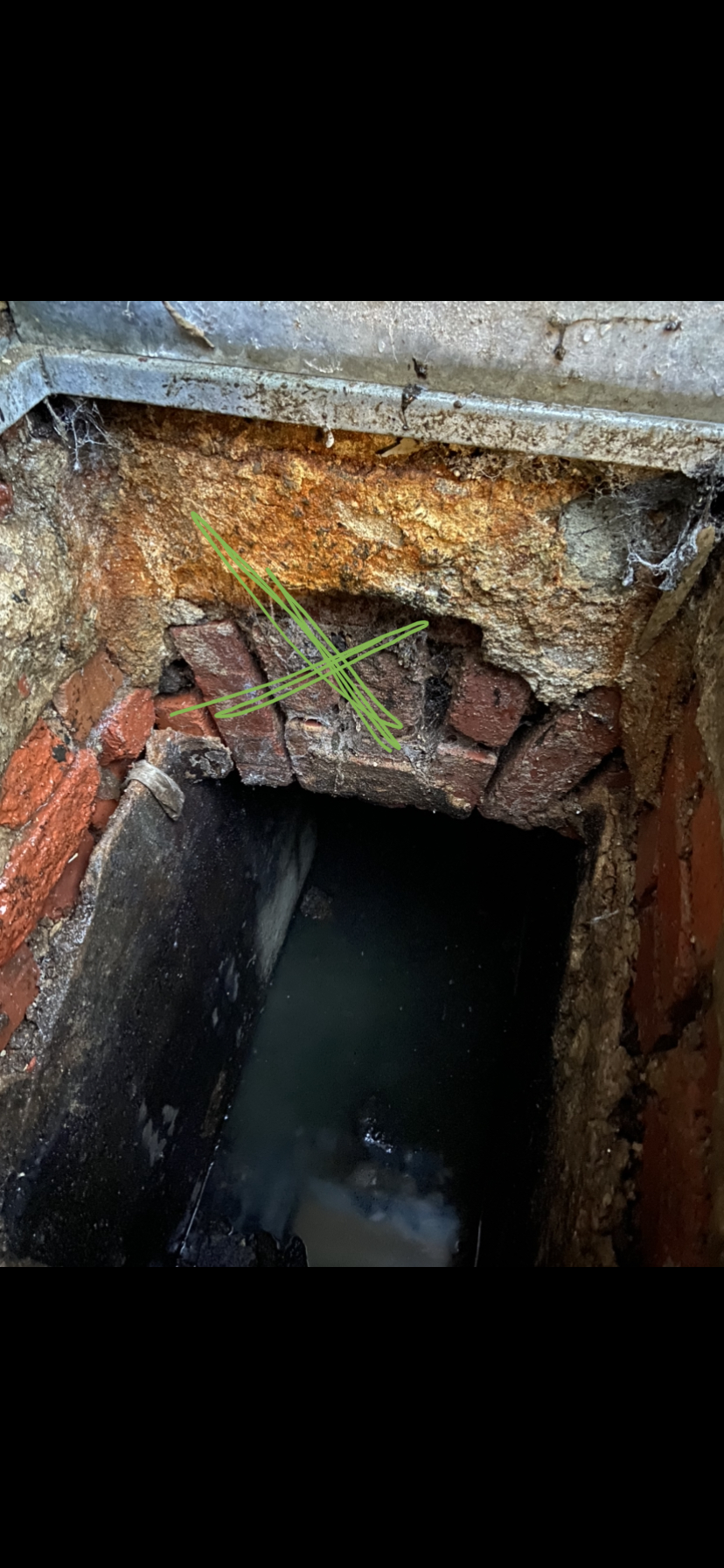

    Frag dich erstmal, ob dir die Bohrung überhaupt etwas nützt, oder ob du dann hinter dem Sturz in der Betondecke auskommst. Das Video von dem Rohrreinigungsgehilfen hat leider die Rückseite des Sturzes nicht gezeigt.
    Wenn du nicht in den Schacht einsteigen magst (wozu ich ich auch nicht ermutigen werde, s.o.), kannst du mit Hilfe eines Selfie-Sticks ja ein Foto von der Rückseite machen. Oder, falls du schon so ein alter Sack bist wie ich, ganz OldSchool einen Spiegel an einen Besenstiel nageln und damit kucken, wie groß der Abstand zwischen UK Sturz und UK Decke ist.

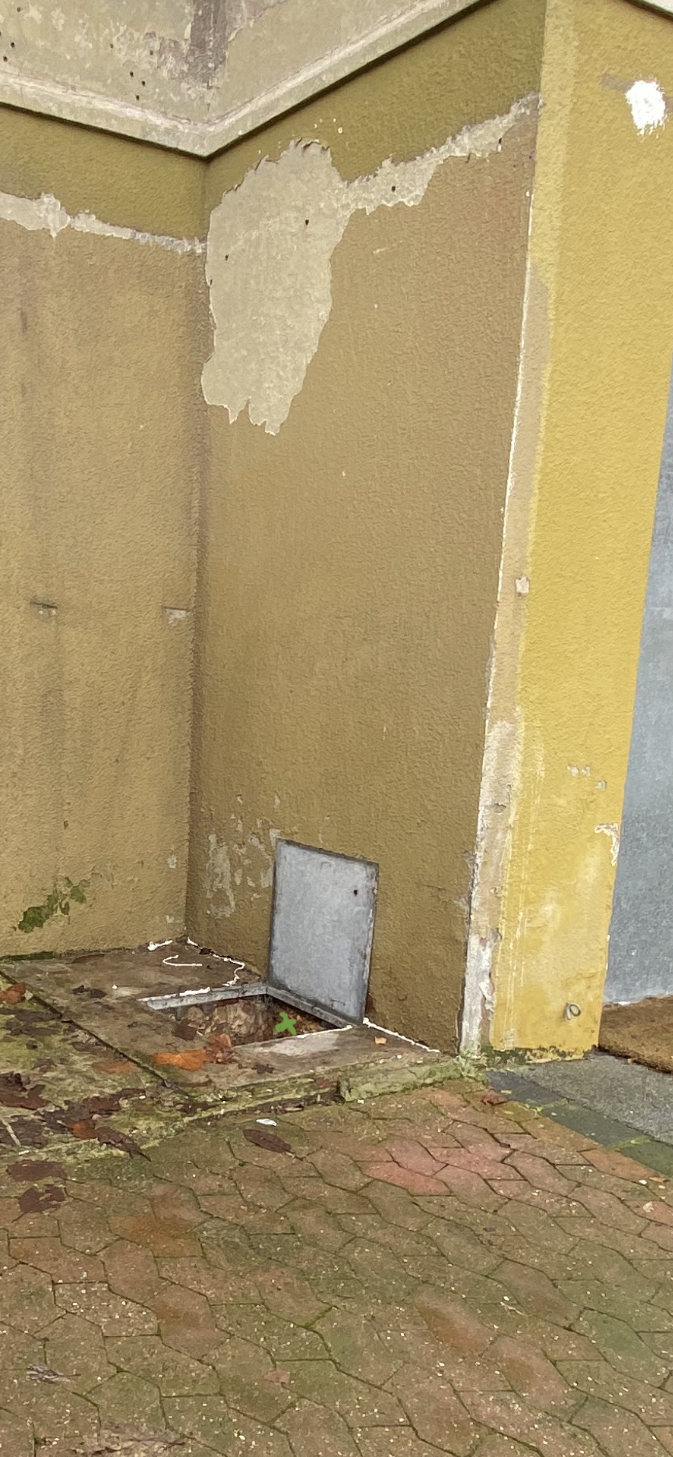

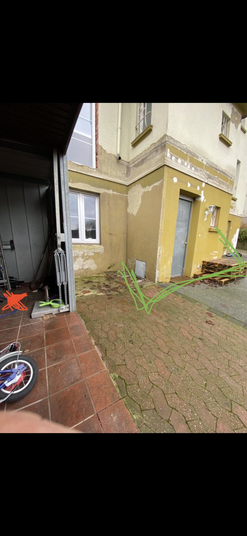

    Die grüne Markierung ist der Schacht, in den das ganze Abwasser fließt. Die rot markierte Stelle (etwas weiter links) ist der Schacht, der mit der Kanalisation verbunden ist. Das Abwasser wird also via Überlauf von dem grünen Schacht in den roten Schacht transportiert und von da aus fließt es halt weg…
  11. #71 Shareef, 29.12.2021
    Shareef
    Shareef
    29.06.2019
    377
    Und die grün markierte Stelle ist halt der Sturz

    Ecke Außenwand ist die ideale Stelle ein Loch in ein tragendes Bauteil zu machen :)
    Scheinbar sind ja mindestens 2 Obergeschosse vorhanden.
    Schon mal überschlagen was da für ne Punkt bzw Linien last runterkommt? Das sind inkl Dach schon mehr als ne Tonne ?
    wäre da sehr vorsichtig was zu bohren ohne den Statiker zu konsultieren. Zum Spaß ist da kein „Sturz“ verbaut

    Wenn ich das richtig sehe, steht über dem Sturz die gemauerte Aussenwand. Die gehört auf jeden Fall abgefangen.
    Ich lehne mich mal weit aus dem Fenster und behaupte, dass man oberhalb des gemauerten Sturzes einen Betonsturz einsetzen kann. Der alte Sturz kann dann weg und es ist Platz für die Verrohrung.
    Bei uns wurden übrigens Anfang der 1930er Jahre in vielen solchen Häusern in die Kammern auf dem Treppenabsatz Wasserklosetts eingebaut. Ich vermute, dass es damals eine entsprechende Vorschrift gab. Die müssten aber auch an den Kanal angeschlossen werden. Bei dir sieht es ja eher so aus, als wären die Abwässer nach mechanischer Vorklärung der Versickerung oder dem Gewässer zugeführt worden.

    Vorher die Statik abklären lassen, zum Einen wegen der Dimensionierung des Sturzes, zum Anderen wegen eventuell nötiger Abfangungen während des Einbaus.
