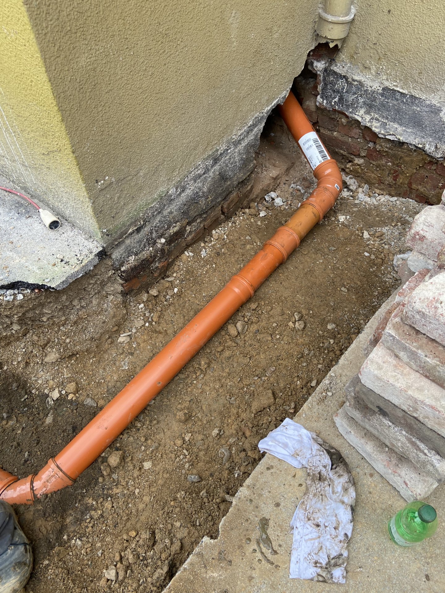

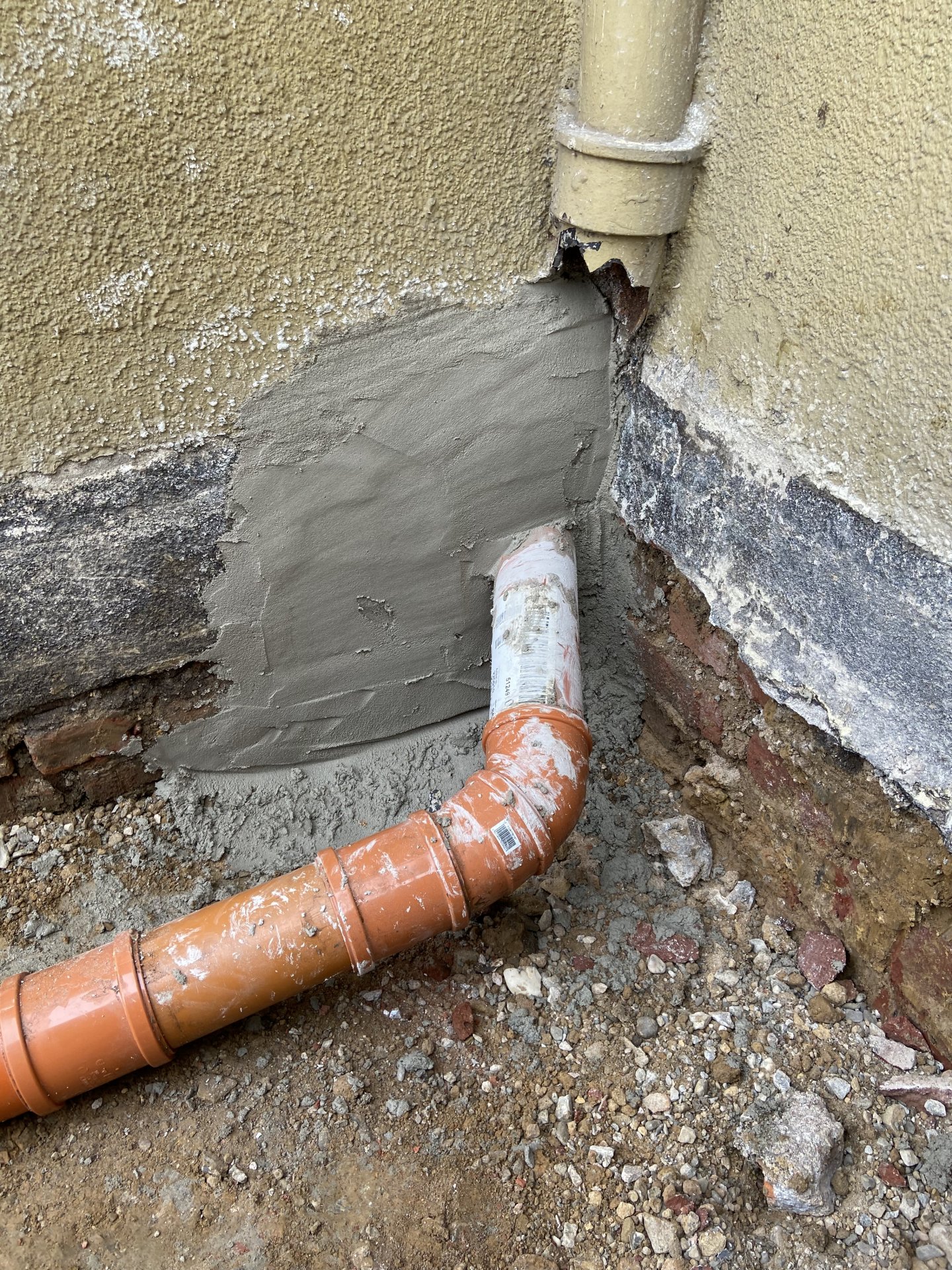

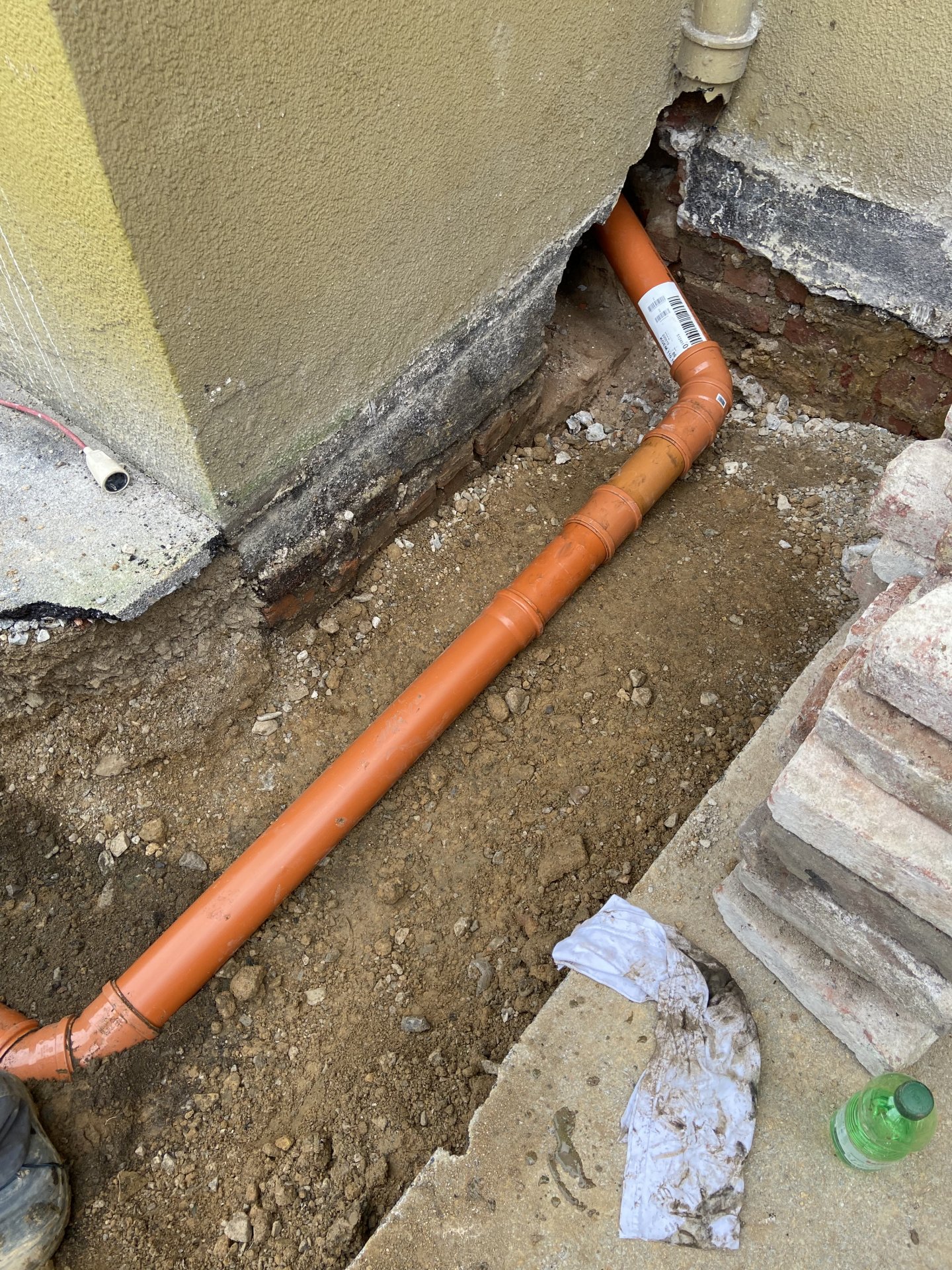

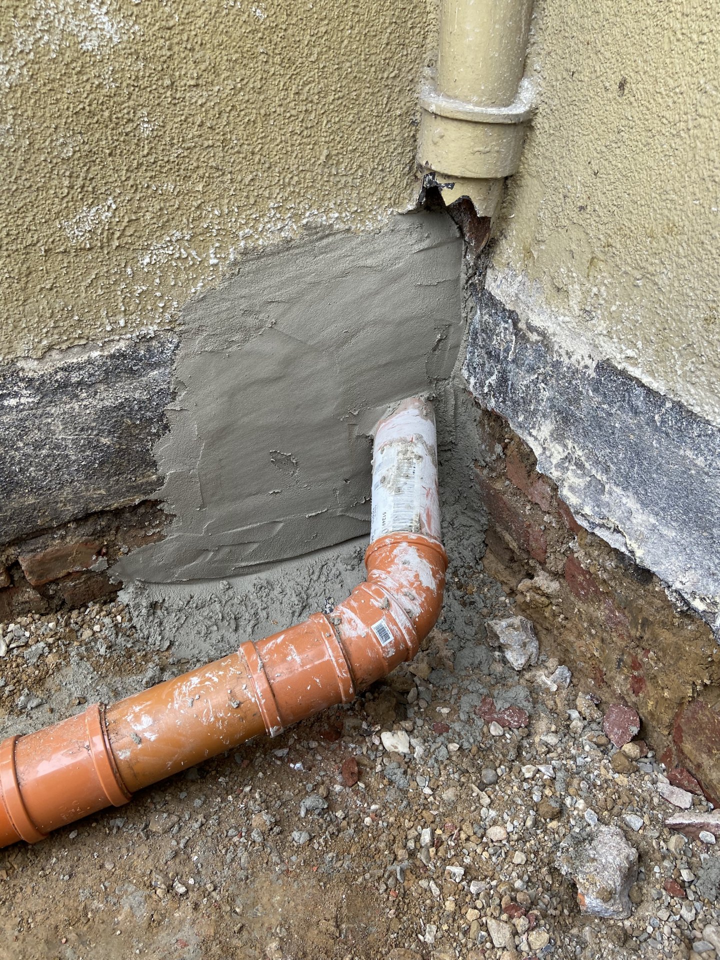

    die „Reise“ geht weiter.
    In den Kanalschacht fließt nun kein Wasser mehr. Ich habe einen Kanalbauer beauftragt. Der hat das Rohr von außen abgefangen und mit der Kanalisation verbunden.
    So sah das dann aus:
    5DC343F1-D55A-4596-AFDB-AF59A39AA4CF.jpeg AFBF89C7-14B3-4062-88F9-ABFAC5CF9593.jpeg
    Jetzt kann der Schacht endlich geleert werden vom ganzen Dreck. Rufe morgen beim Kanalreiniger an.
    soll ich den Schacht nur absaugen lassen? Ich würde den auch gerne komplett reinigen lassen. Machen diesowas dann mecahnisch (schrubben usw.) oder auch mit chemischen Mitteln?
    danach soll ich den Schacht füllen lassen, habt ihr mir empfohlen. Womit kann ich den am günstigsten fachgerecht füllen lassen?
    danke für eure Unterstützung.
  13. #93 annaundjan, 14.03.2022
    annaundjan
    annaundjan
    13.02.2021
    19
    Aldenhoven
    Das soll ein Kanalbauer gemacht haben????
    Max 3Prozent damit die Scheiße wie eine kleine Welle abfließen kann.
    1 Meter Rohr 2 Schiebrmuffen 2 mal gestückelt und warum macht man das Etikett nicht ab.
    Warum nimmst du nichts an was dir viele hier schreiben????
    Ich hoffe das der Kanalbauer wenigstens von innen entgratet hat.
    Echt Katastrophe
    Und die Frage mit Chemie???
    Allein das zu fragen ist der Wahnsinn

    @Shareef sei mal ehrlich das war doch kein fachbetrieb….. da hast du doch selber gemacht oder ?
    Jetzt ist alles noch recht leicht zu korrigieren.
    annaundjan gefällt das.
  16. #96 Shareef, 14.03.2022
    Shareef
    Shareef
    29.06.2019
    377
    Das war ein Fachbetrieb.
    Das auf den Fotos ist ja nur das erste Stück.
    Was soll denn korrigiert werden? Welche Probleme könnten entstehen?
    entgratet hat er.
    wo liegt das Problem wenn ein Etikett noch klebt?
    kommt da kein Gestank mehr, wenn es nur mit Wasser gereinigt wird?
    und womit kann man den Raum dann am besten füllen?

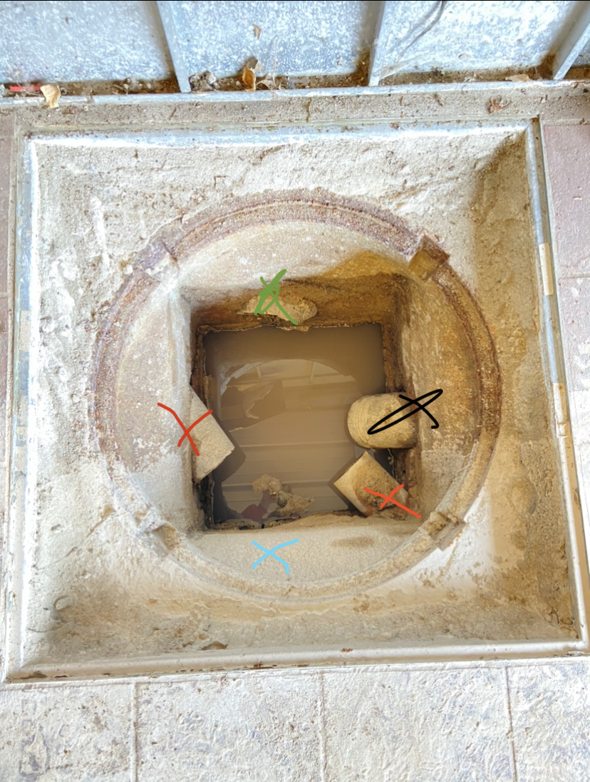

    habe den Raum absaugen lassen. Die Kanalreinigungsfirma meinte, einfach mit Schutt zuschütten würde ausreichen. Was meint ihr? Sollte der besser mit Beton gefüllt werden?
    nocj eine andere Frage zu diesem Brunnen:
    Rot: Regenwasser
    Schwarz: tote Leitung
    Grün: Küchenwasser
    Blau: Abgang zur Kanalisation
    Wie ihr sehen könnt, ist in dem Brunnen immer etwas Wasser drin. Die Höhe des Wassers beträgt 3 cm.
    Ich würde das Wasser einmal absaugen und den Boden und die Wand abdichten wollen. Reicht da Dichtschlämme? Oder besser Epoxidharz?
    Muss der Brunnen vorher trocken sein? Oder gibt es ein Zeug, womit ich direkt auf die feuchte Stelle streichen kann?
  20. simon84
    23.359
    6.957
    Was genau beim ersten Schacht muss gefüllt werden und warum genau ?
    daraus ergeben sich die verschiedenen Möglichkeiten :)
    einfach mit Bauschutt zumachen ist aber unabhängig davon nicht besonders raffiniert.
    von zubetonieren bin ich kein Fan außer das wäre eine restmenge einer Lieferung etc
