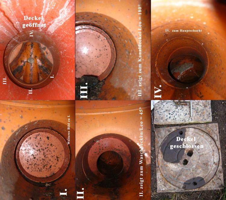

    Hallo zusammen!
    Habe da ein logisches Problem welches mir unverständlich ist.
    Fakt: Nach Bezug eines lange leer stehenden Gebäudes ist einige Zeit später Kanalablauf dicht (Kanal selber wurde neu vor ca. 8 Jahren gebaut).
    Habe den unmittelbar neben dem Haus befindlichen Schacht geöffnet (siehe Bilder) und staune das zwei Rohre mit Stopfen versiegelt sind???
    Wer kann mir bitte hier eine pausible Erklärung für nennen?
    Wie bekomme ich jene raus bzw. darf ich dies? Bin für Antworten die dies Problem lösen bzw. erklären sehr dankbar!

    vermutlich kommt das komplette Abwasser des Hauses über Leitung II und die anderen sind verschlossen weil nicht angeschlossen!?!
    Warum willst du die Stöpsel entfernen?

    Danke für die schnelle Antwort.
    Erklärung: II. = sich verjüngende Leitung = Waschbecken, Dusche.
    I. = WC und III. könnte Oberflächenwasser sein?
    Bitte daran denken dass Kanal völlig verstopft ist, für mich sind da die Stopfen dran schuld. Jene sind übrigens nur ca. 20 cm tief angebracht im jeweiligen Rohr. Wozu braucht man solche überhaupt? Was gäbe dies für einen Sinn?

    Wie kommst Du drauf daß I=WC ist? Ich vermute eher daß sämtliche Leitungen des Hauses über II in den Schacht führen?
    Wo ist denn verstopft, zwischen Haus und Schacht oder zwischen Schacht und Kanal?
    Der Schacht ist ein Standardbauteil und hat halt drei Zuläufe, vermutlich DN 125 oder DN 150. Und wenn nur ein Zulauf DN 110 vom Haus her angeschlossen wurde (daher die Reduzierung), muß man die anderen beiden natürlich verschließen!
