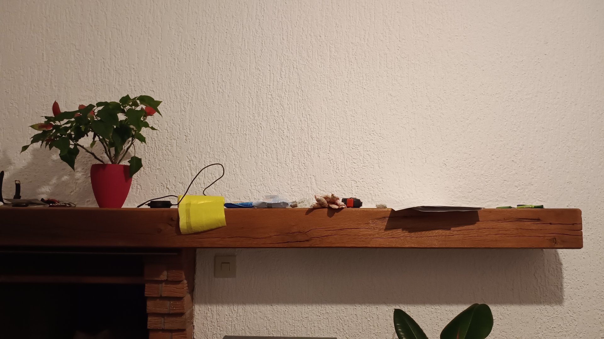

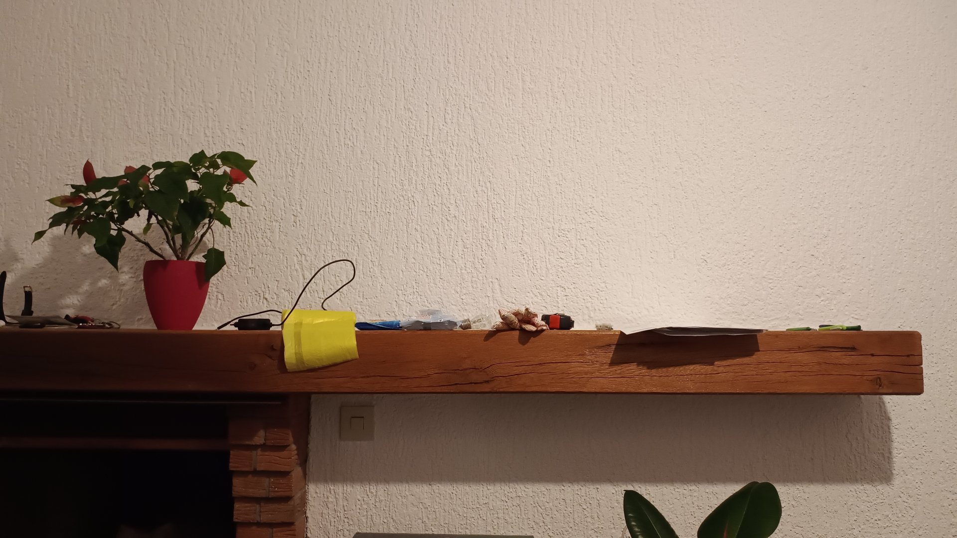

    wir haben gerade ein Haus gekauft Bj 1965 und im Esszimmer über dem Kamin befindet sich in der Wand dieser Balken.
    Da der Raum nicht sehr breit ist und für unser Projekt würde ich gern den Balken einkürzen und auf eine gute Hälfte absägen und ' verschwinden lassen, das gäbe und 15 cm mehr..
    Meine Frage ist: kann ich es einfach so tun, ich meine er hat keine tragende Funktion oder?
    Danke für den Rat

    Bist Du Dir sicher, dass der Balken in der Wand liegt? Sieht für mich so aus als würde der genau davor liegen.
    Zu 99% nur Dekoration.

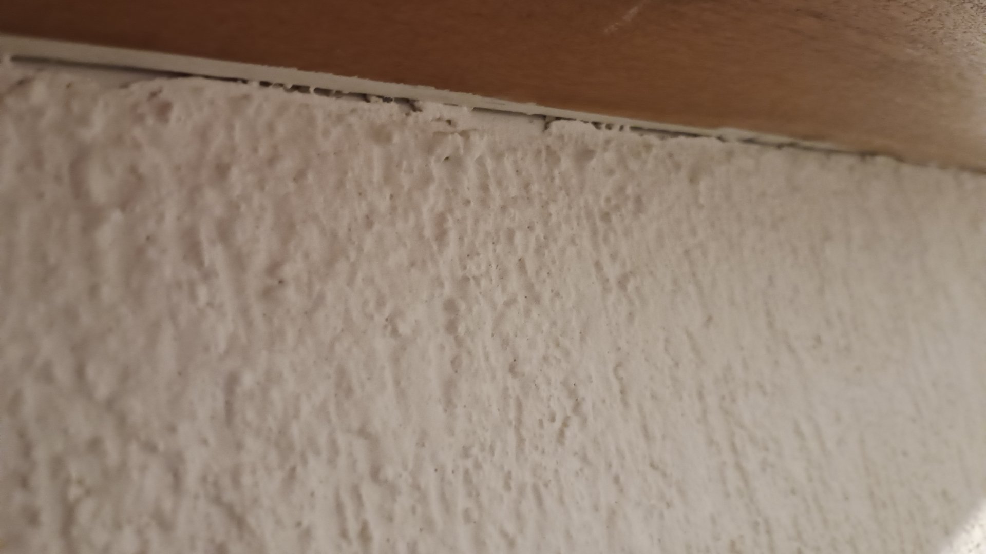

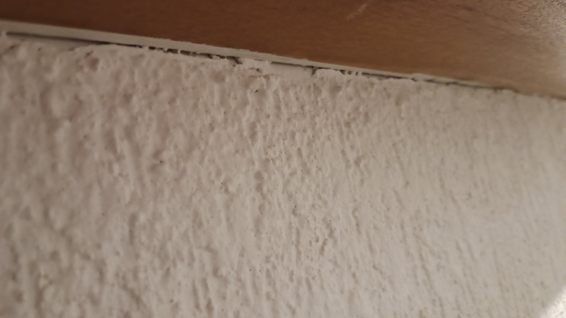

    Hallo und danke für.
    Ich müsste das Silikon entfernen, ich denke auch es ist nur Deko.. Ein Foto von unten anbei..

    Sowas war damals *in* , das kann weg

    Der Balken mußte zur Abnahme durch den Bezirksfeger sowieso schon immer `luftumspült´ sein. Also Dekoträger
