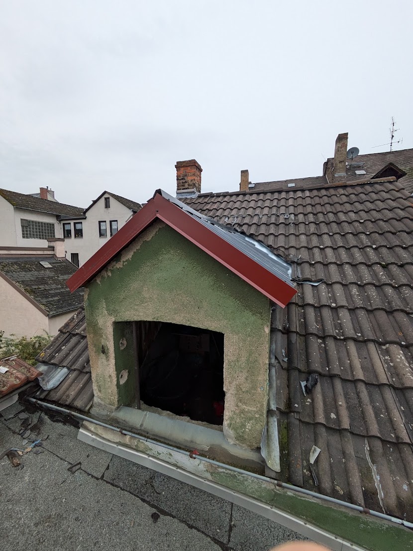

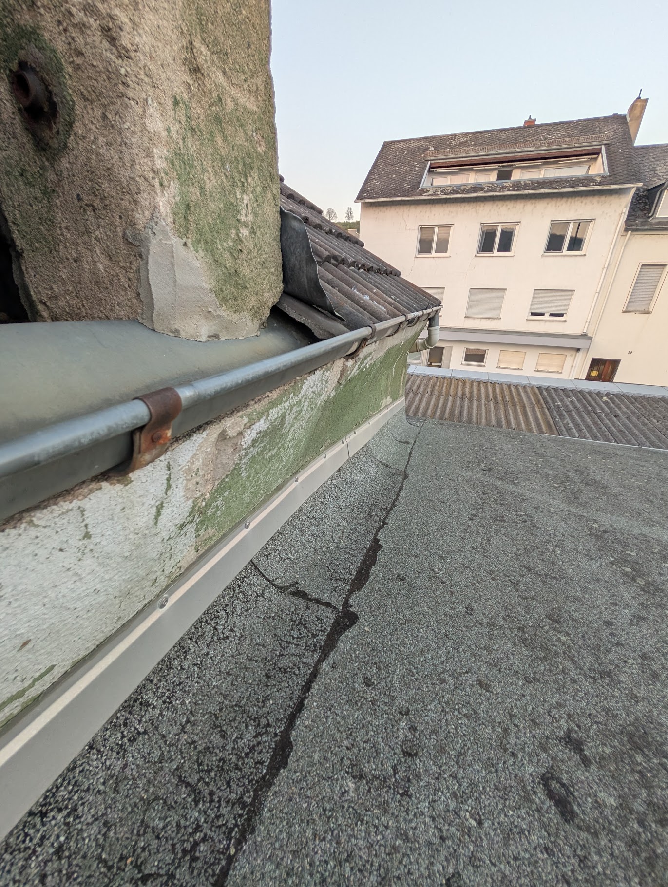

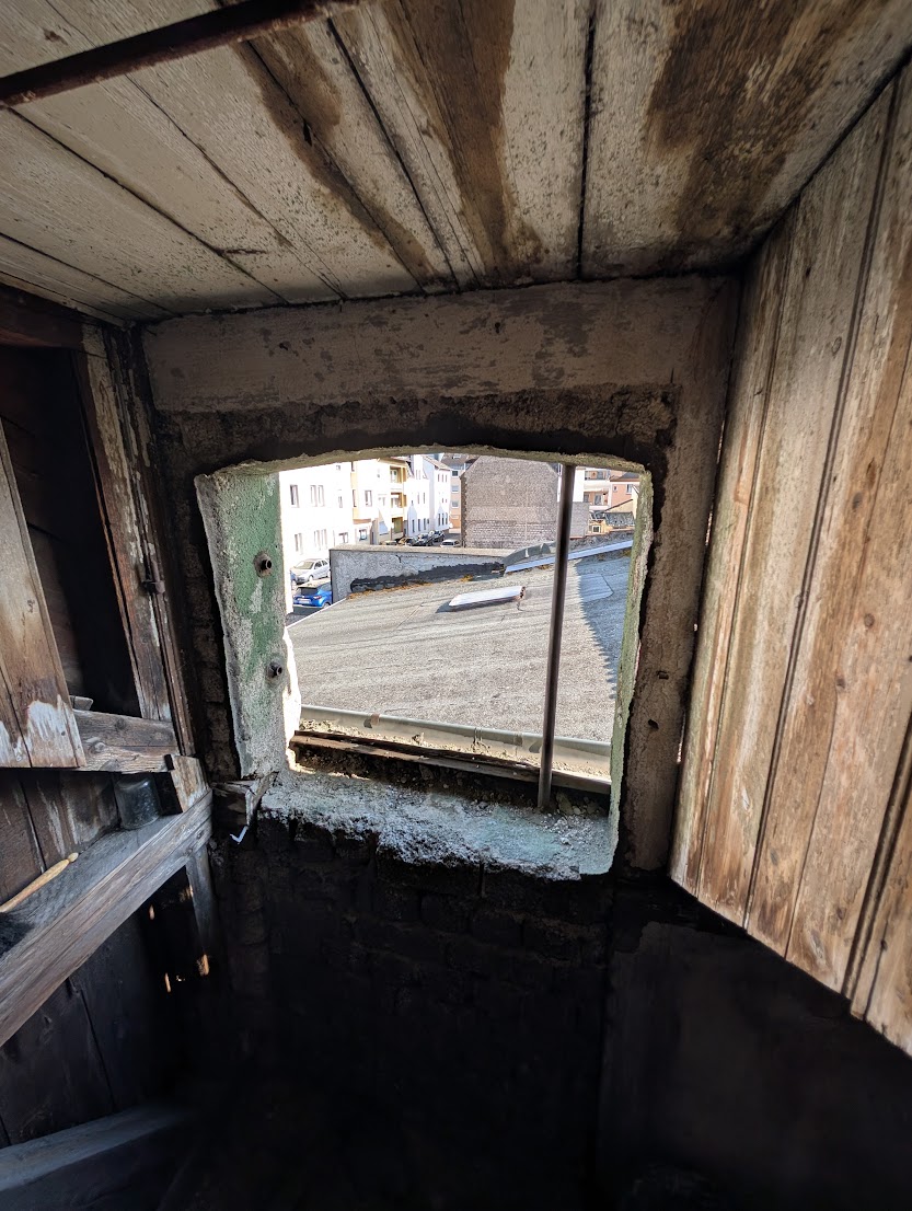

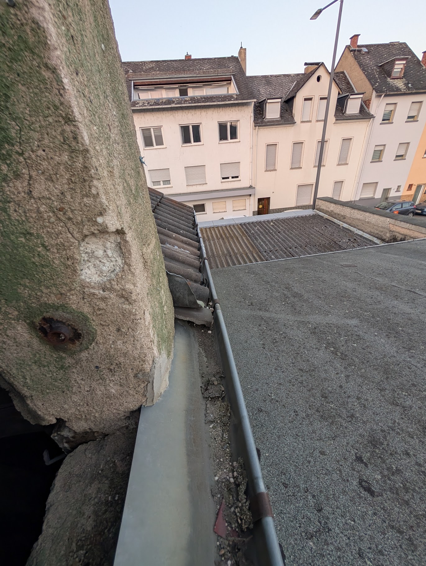

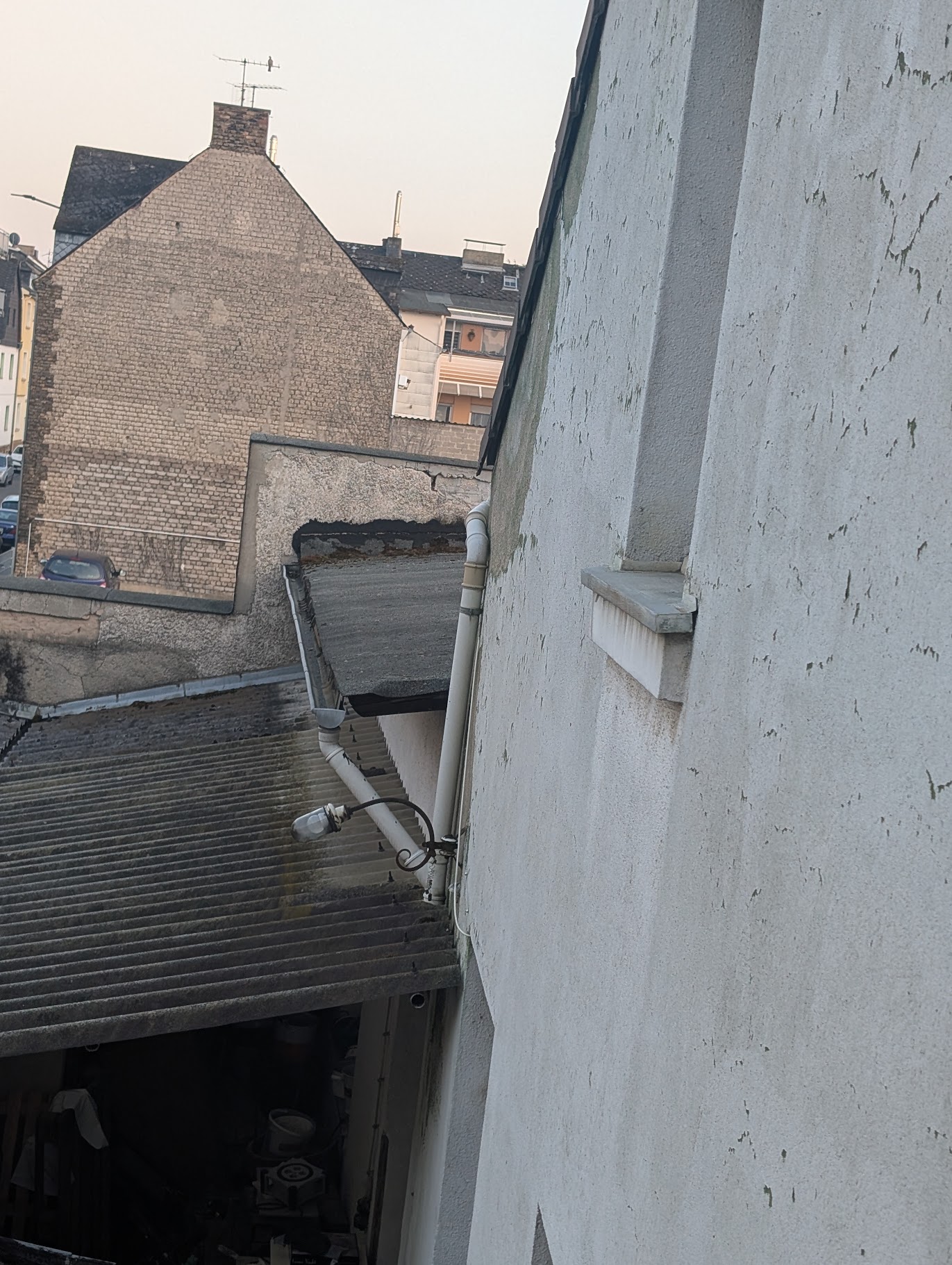

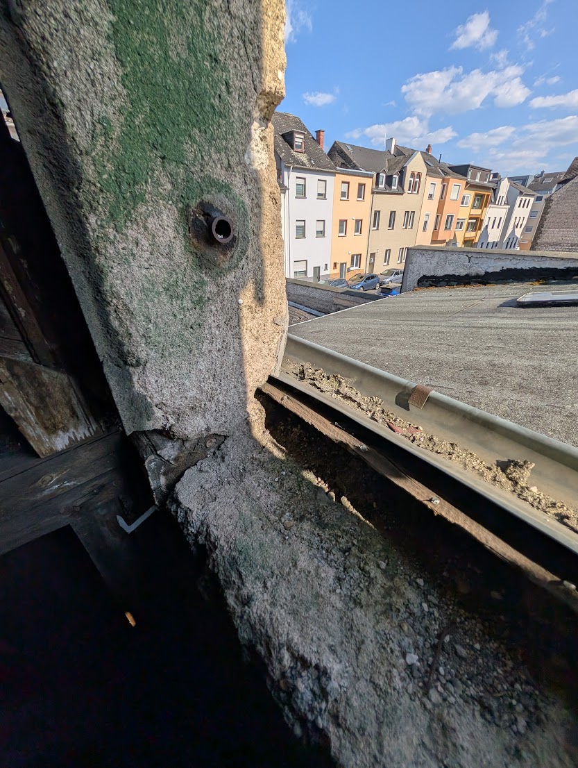

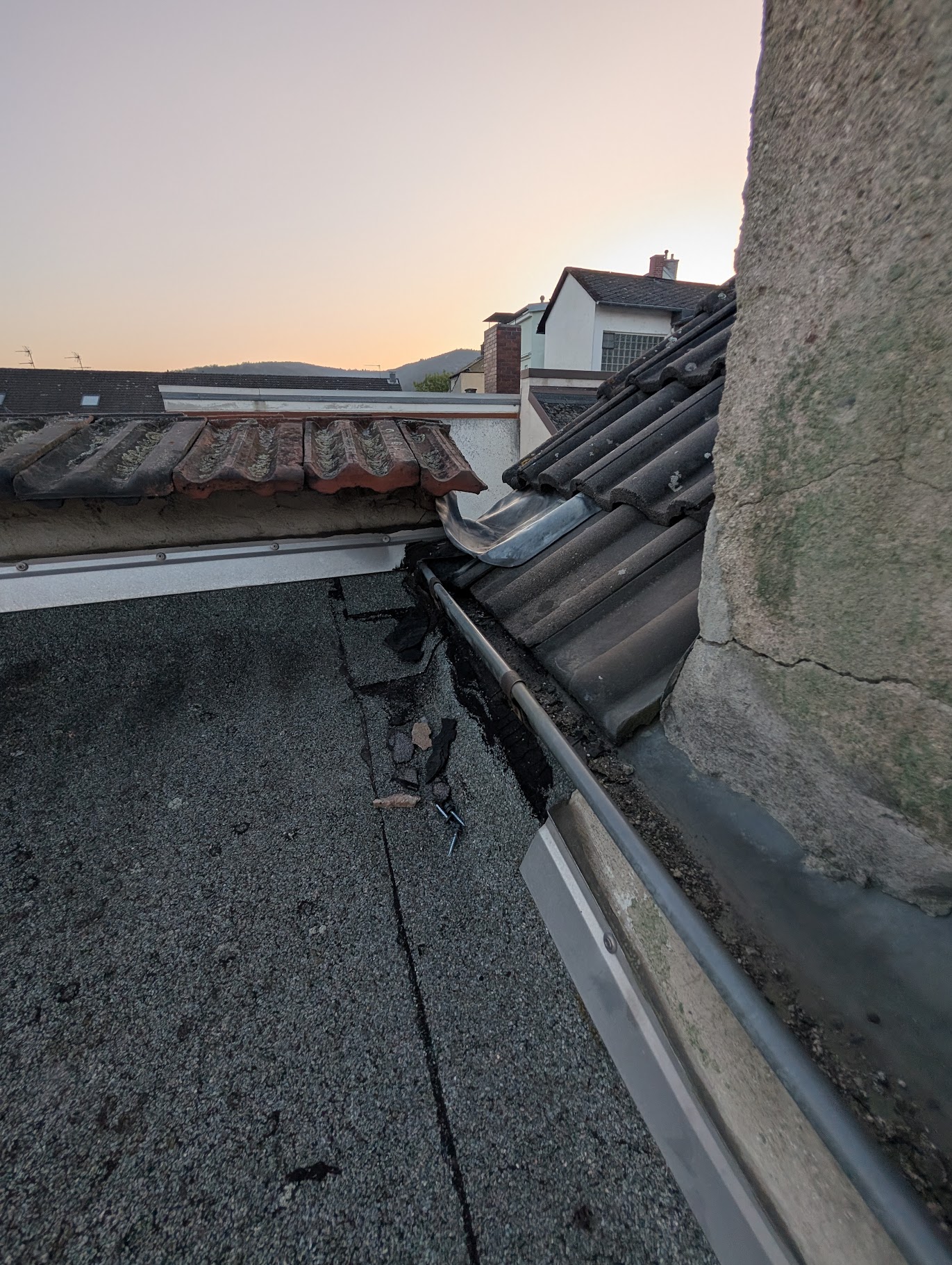

    ich möchte in dem Dachboden meines Nebengebäudes ein Fenster einsetzen, damit ich das endlich vernünftig nutzen kann. Außerdem ist das Dach des Nebengebäudes auch an mehreren Stellen verbesserungswürdig. Ich glaube es wäre Sinnvoll die Regenrinne abzumontieren und das wasser direkt auf das darunter liegende Dach (meiner Werkstatt) zu leiten. Dann könnte ich das Fenster besser einbauen und außerdem glaube ich, dass das wasser über eine überlaufende Rinne direkt in die Mauer läuft.
    Spricht aus eurer Sicht etwas dagegen?
    Muss ich noch irgendwas für den Fenstereinbau beachten? (Ich würde gerne noch 1-2 Ziegel runter gehen mit dem Fenster, weil das dann auch der Ausstieg auf das Dach (zum Beispiel zu Wartungszwecken) ist.

    Es gibt keine Vorschrift das man eine Regenrinne nutzen muß.
    Mann darf nur nicht sein Wasser auf Nachtbars Grundstück entsorgen.
    Allerdings machen Regenrinnen schon Sinn wenn man keine Wasserfälle / Wasserspiele auf /von seinen Dächern haben möchte. Die Gaube sieht so aus als ob man da eine Abdichtung von oben vornehmen sollte. Man könnte auch ein Dachflächenfenster montieren lassen falls man es nicht selber hinbekommt.
