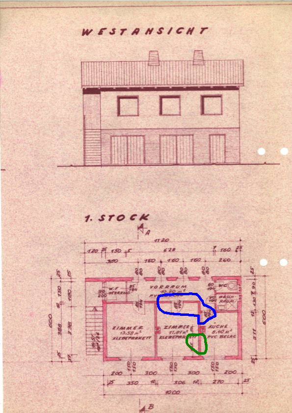

    Hallo Ihr Bauherren und -frauen,
    ich habe eine Frage bezüglich einer Wand die ich gerne rausnehmen würde, ob ihr der Meinung seit, dass es Statisch ein Problem sein könnte?
    Es geht um die Wände, die Blau (fix weg) und Grün (wenn es leicht geht), umkreist sind.
    Es handelt sich aut meiner Recherche um eine einfache Ziegelwand mit ca. 12cm stärke.

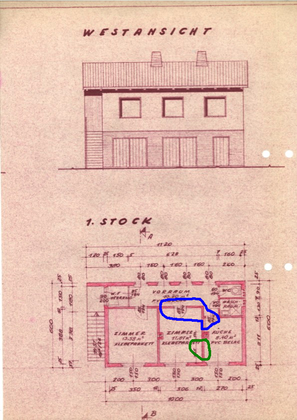

    Wie auf dem zweiten Bild zu sehen, ist die Decke darüber aus Stahlbeton (also der schwarz markierte Bereich).
    Wie sieht es mit dem Kamin (in verwendung) aus, schätzt ihr das eher als Problem ein, den einfach so freistehend zu lassen.
    Bzw. Haltet ihr es überhaupt für machbar?
    Ich werde mir auch noch von anderen Personen Meinungen einholen, denke aber dass es hier sicher den/die einen oder anderen Spezialisten gibt.
    Alle Liebe und einen schönen Tag!
    Felix

    Hier zählen nicht "Meinungen" sondern Fakten!
    Nimm Bauzeichnungen und Statik und leg diese zusammen mit deiner Frage einem Statiker vor.
    11,5er Wände (blau) können als Zwischenauflager der Balken der Decke zum Dachraum genutzt worden sein. Wenn du die Zwischenwand rausnimmst stürzt vielleicht nicht das Dach ein aber es könnte sein, dass sich dann die Deckenbalken in diesem Bereich deutlich weiter durchbiegen, wenn du ihnen nach 50 Jahren plötzlich das Zwischenauflager klaust.
    Weiterhin können 11,5er Wände (blau und grün) auch als aussteifende Wände genutzt worden sein.
