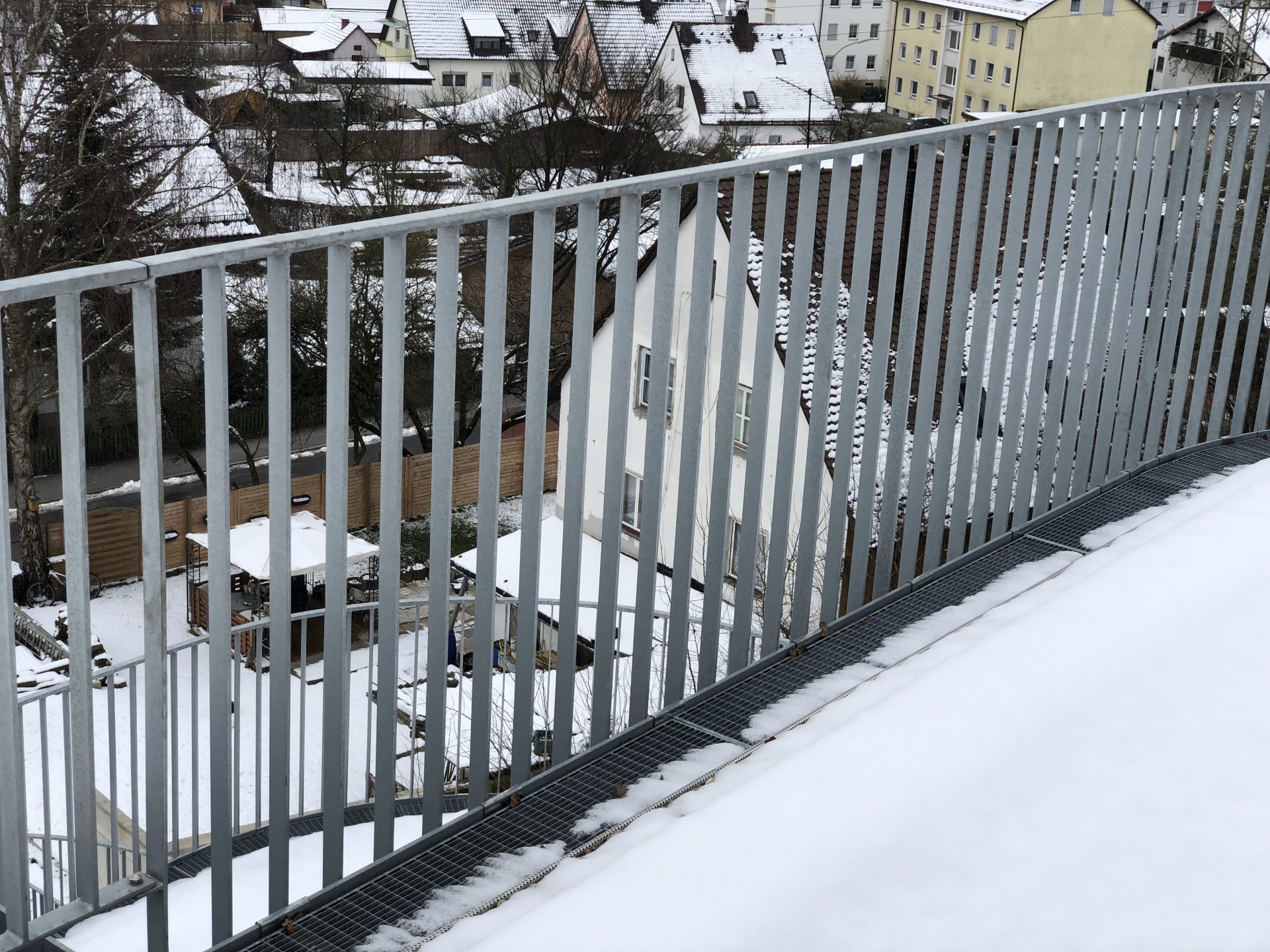

    in dem schon an anderer Stelle erwähnten Neubau habe ich ein interessantes akustisches Phänomen festgestellt. Zu Lage: das Gebäude besteht aus 8 Terrassen im schrägen Winkel übereinander, das Gebäude steht rechtwinklig zur vorbeiführenden Straße. Die Terrassen sind über die komplette Breite mit Staketengeländer aus Stahl geschützt.

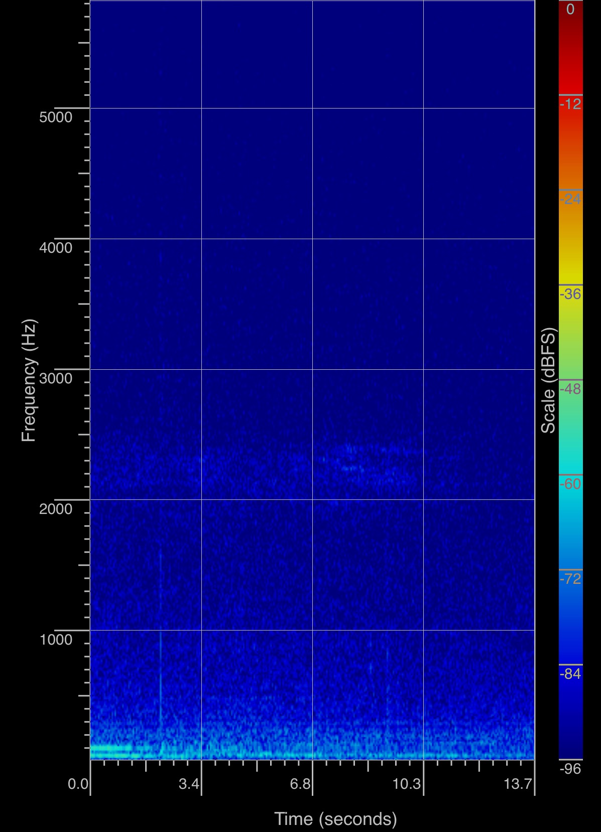

    Fährt nun ein Fahrzeug an der Straße vorbei, ist das Rollgeräusch in der Wohnung kaum wahrnehmbar - gut gedämmte Fenster/Türen. Allerdings entsteht dabei ein hochfrequentes "Pfeifen", das an der Straße nicht wahrnehmbar ist. Hier aufgenommen, es geht um den Bereich 2-2,5kHz:
    Besonders auffällig ist das nachts, wenn bei sehr leiser Umgebung ein einzelner Pkw "vorbeipfeift".
    Wenn ich mich nicht verrechnet hab, entsprechen 2-2,5kHz einer Wellenlänge von 12-15cm, und da ist genau der Stababstand der Staketengeländer.
    Kann dieses Pfeifen durch die Geländer verursacht bzw. wie in einem Resonator begünstigt werden? Und falls ja, wie kann ich das Geräusch reduzieren?

    1000 - 3000 Herz, in Youtube vorspielen lassen, erscheint mir nicht hochfrequent zu sein, sondern der Bereich der menschlichen Sprache/Gesang.
    Und dann sehe ich Bild um 2500 nur ein vages Rauschen, hingegen bei 50 und 100 Hertz große Amplituden.
    Rechts im Bild siehg man die Skalierung von 0 bis - -96dBFS. Kann man die Skalierung auch von z. B. -24 bis -96 dBFS auflösen lassen, das würde vermutlich ein "schöneres" Bild erzeugen im Sinne von aussagekräftiger.

    Leider kann diese App das nicht anders darstellen - die tieffrequenten Anteile sind immer viel energiereicher als hochfrequente, das Diagramm ist leider nicht A-bewertet (was das korrigieren würde). Evtl kann ichs noch mit einer anderen Anwendung probieren.
    Hochfrequent ist relativ, man kann es am ehesten mit Kreischlauten vergleichen. Insofern auch ein bisschen unheimlich ;)

    Bilder vom Geländer?
  5. m01
    m01
    10.02.2018
    48
    Bild anbei...

    mal mit einem Seil das Geländer verspannen.
  7. m01
    m01
    10.02.2018
    48
    Du meinst, das Geräusch kommt vom Körperschall des Geländers?

    Werd ich asap ausprobieren! Interessante Info noch dazu: das Geräusch ist nur in der Wohnung bei geschlossenen Fenstern zu hören, im Freien nicht. Spricht tatsächlich dafür, dass das Geländer irgendwo in die Gebäudestruktur einkoppelt.
