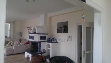

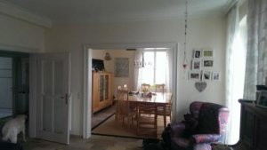

    Es wurden auch nicht beide Wände Komplett entfernt. Eine Wand ist einem Durchgang gewichen. Siehe Bild 1 Bild1_klein.jpg
    Die zweite Wand (Bild 2) lief dort wo jetzt der Kamin steht. Diese ist komplett entfernt worden. Jedoch ist im oberen Bereich der Decke eine Stütze eingezogen worden. So sieht es für mich zumindest aus, oder?
    Was haltet ihr davon, in Bezug auf meine Wand in der Küche?

    @SebastianWalter
    bitte unbedingt einen statiker fragen.
    Idee:
    Auf Bild 1 über der Tür mit Hund ist ein Absatz zu sehen.
    Es könnte sich dabei um einen statsch tragenden Unterzug handeln.
    Dann wäre die Sache vermutlich problemlos.
    Das sind aber unverbindliche Vermutungen.

    das "Ding" unter der Decke ist der Rauchabzug für den Ofen da der Kamin ein Stück weiter
    an der Tür befindet.
    zumindest ist die eine Wand mit Durchgang aussteifend

    Das ist nicht richtig, da beide Kamine im Plan bei einer Sanierung entfernt wurden. Die beiden neuen Kamine sitzen direkt hinter dem Kachelofen und in der Küche auf der rechten Innenseite am Flur.

    Okay entfernt weiß ich nicht, aber definitiv sitzen Sie aktuell nicht dort wie im Grundriss verzeichnet :X
