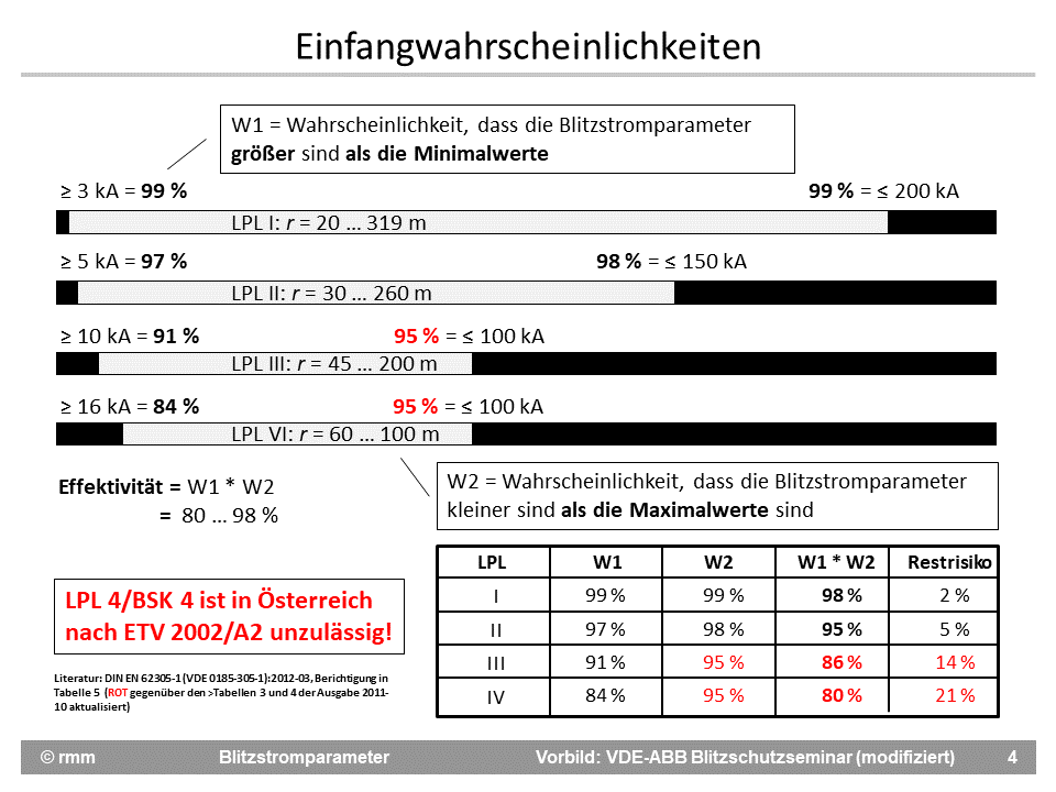

    Je höher der spezifische Erdwiderstand umso schwieriger ist ein nach IEC 62305 empfohlener Erdwiderstand von max. 10 Ohm zu erzielen. Noch wichtiger als ein möglichst niederohmiger bzw. niederimpedanter Erdausbreitungswiderstand ist ein lückenloser Blitzschutzpotentialausgleich einschließlich energetisch koordinierten SPD 1 Blitzstrom- und SPD 2 Überspannung-Ableitern für alle Versorgungsleitungen. Allein ein äußerer Blitzschutz wird bei uns als gefährlich eingestuft und ist daher schon lange nicht mehr zulässig.
    Bei steinigen Böden geht man von einem spezifischen Widerstand von 3.000 Ωm aus. Bei Fels kann der auch eine oder zwei Potenzen höher sein. Mit Plänen von Fundament/Bodenplatte könnte man überschlagen welcher Erdausbreitungswiderstand zu erwarten ist.
    Wenn Streifenfundamente ohne WU-Beton geplant sind, wäre ein Fundamenterder möglich, Abhängig vom aufgemessenen Erdwiderstand könnten wie bei den Bäumen auch noch gemeißelte Löcher für zusätzliche Tiefenerder sinnvoll sein. An normkompatible Ausführung glaube ich auch in Deutschland nur wenn ich Pläne sehe und was ich schon in Italien und auf den Balearen selbst gesehen habe, lässt Zweifel zu.
    In Deutschland sind Fundamenterder für alle Neubauten seit 1966 Pflicht und für Erder außerhalb des Betons seit 2007 NIRO (V4A) Pflicht. Es gibt auch noch heute Objekte wo die Hauswasserzuleitung der einzige Erder ist oder durch Austausch einer metallischen Zuleitung gegen eine aus Kunststoff als Erder entfallen ist. St. Florian ist somit nicht nur am Mittelmeer in der Pflicht, wo es möglicherweise häufiger einschlägt.
    Wie hoch die Blitzstromstärke beim Schaden der Freunde war ist noch offen und wie hoch ist denn die örtliche Blitzdichte bzw. der isokeraunischeE Pegel/Gewittertage? Völlig grundlos wird ein Bauträger am Mittelmeer kein Blitzschutzsystem einplanen.

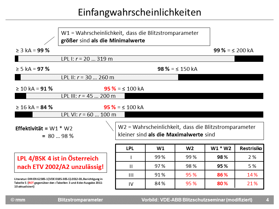

    Schade, dass die Chance für einen Fundamenterder nicht genutzt wurde. Dafür wäre eigentlich schon die bewährte römische Kreuzigung für den verantwortlichen Planer von Erdungsanlage und Blitzschutzsystem angebracht. Unbedingt den Erder im armierten Fundament der Stützmauer als Notlösung nutzen und die Verbindungsleitung zum Haus möglichst erdfühlig in 0,5 m Tiefe verlegen.
    Meine Verwunderung über massive Schäden trotz einem Blitzschutzsystem hält sich nach der Schilderung in Grenzen und an energetisch koordinierten Überspannungsschutz nach IEC 62305-4 glaube ich erst, wenn ich die Bauteile auch sehe.
    Die Hoffnung muss ich vermutlich zerstören. Das LPS muss mindestens 2 Ableitungen haben und der Erder im Mauerfundament befreit aus gutem Grund nicht davon, dass
    1. je Ableitung entweder ein auf 3 m Tiefe versenkter Erdspieß oder optional ein Band- oder Rundstahl in 0,5 m Tiefe mit mind. 5 m Länge gefordert ist und
    2. alle Erder entweder in Reihe oder sternförmig mit der MET/HES blitzstromtragfähig nach Klase H = 100 kA verbunden werden.
    Die nach IEC 62305 für Tiefenerder empfohlene Länge von 9 m ist vermutlich illusorisch. Formal sind nach internationaler Masternorm IEC 62305 im Erdreich auch lediglich feuerverzinkte Materialien zulässig, sinnvoller wären solche die auch ein Gebäudeleben halten und nicht schon vorher vergammeln.
