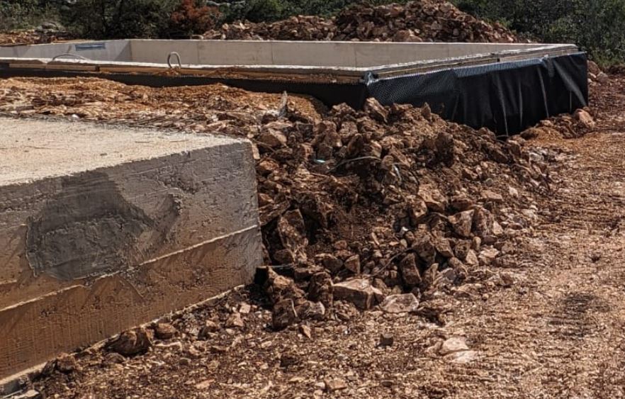

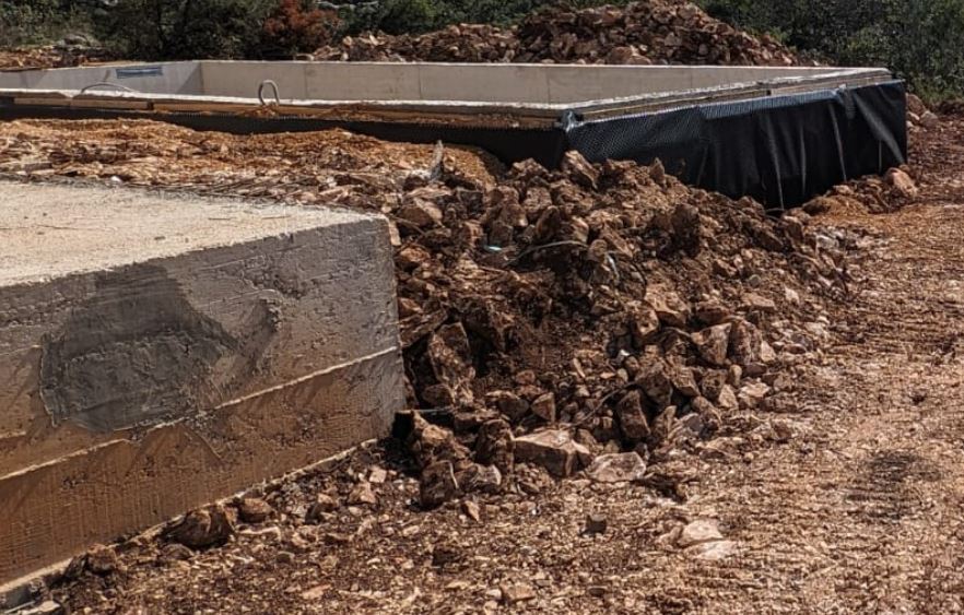

    Ok, die Wasserleitung wird nicht genutzt, die Erdleitung neben dem Wasserrohr wurde davor aber auch schon abgelehnt, Chris sieht es aber doch als Option. Gräben und Löcher sind hier nicht mal eben gebuddelt, wenn schon ein Graben gemacht werden muss, dann sollte man den nutzen, in den Graben kommen auch Leerrohre für Strom und Telefon. Der Graben hierfür wird in den Fels gemeißelt. Da sind die gut drin, die haben gutes Werkzeug dafür, dennoch ist es teuer. Wir haben gerade das Fundament fürs Gartentor machen lassen, da hat der Bagger einen ganzen Tag lang gemeißelt. Zur Frage Erd-oder Felsfühlig, Das ist jetzt kein reiner Fels, eher riesige Felsbrocken, zwischen den Brocken ist schon Erde. Anstatt den Graben mit Sand oder Geröll wieder zu befüllen, kann der natürlich mit der teureren Erde befüllt werden, wenn es der Sache dienen würde, zumindest so lang wie der Leiter ist.
    Das angehängte Bild zeigt die Konsistenz des Bodens und die Art wie gebaut wird, das hier ist das Fundament des Nachbarhauses. Zwischen Pool und Fundament wurde mit dem Erd – Geröllgemisch aufgefüllt. Das Geröll entsteht beim Meißeln der Löcher, die Felsbrocken sind normal viel größer. Vorne wird jetzt noch eine Stützmauer errichtet, dann wird hier auch mit dem Geröll aufgefüllt. Außerdem wird zwischen Auffüllung und Fundament immer so eine Plastikmatte angebracht, vorne am Fundament fehlt die noch, hinten am Schwimmbad kann man die sehen.

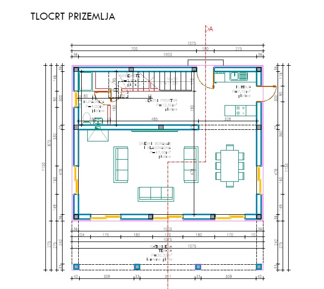

    Das Haus ist in der Tat genau 10x10m.
    Die Bodenplatte wird nicht mehr geöffnet, da ist schon der Estrich drauf.

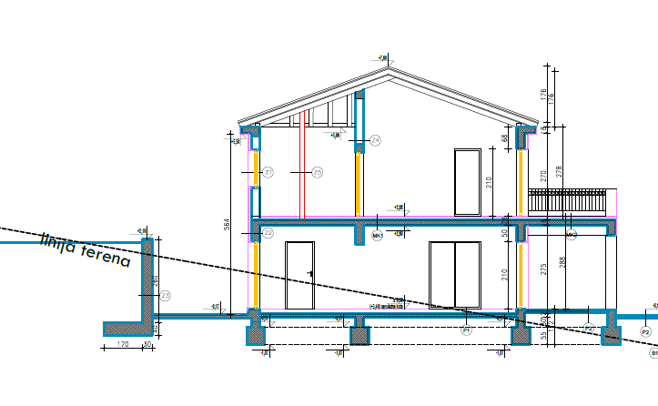

    Nichtmal Grundrisse und einen Lageplan? Letzterer wäre essentiell, um zumindest mal ein grobes Erdungskonzept zu überlegen...

    Sorry, doch vom Haus habe ich natürlich Pläne, ich dachte es geht um den Blitzschutz. Haus Seite.png Haus EG.jpg

    Offenbar gibt es nicht nur Punktfundamente sondern außen und noch innen Streifenfundamente, die teilweise tiefer als nur in 0,5 m gegründet sind.
    Dass bei einem Haus mit einem Blitzschutzsystem kein Fundamenterder und Funktionspotentialausgleichsleiter verlegt wurde, war wie ein Schuss ins eigene Knie. Anstelle der bewährten römischen Kreuzigung darf man hier auch über die Anwendung der Scharia gegen Planer und Bauleiter nachdenken.:mauer
