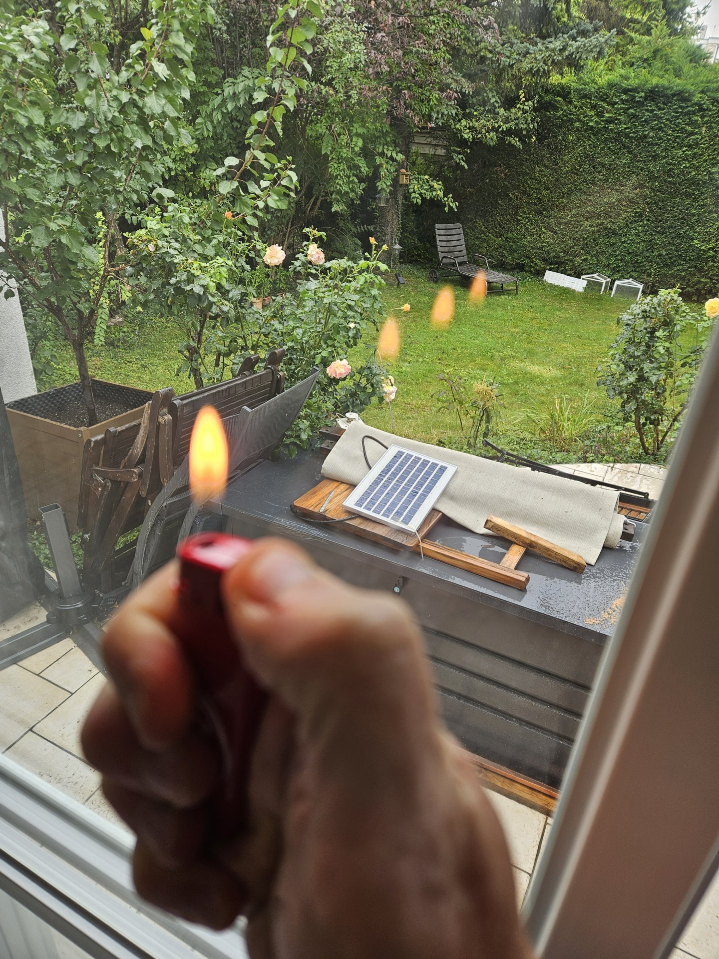

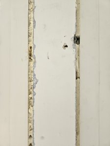

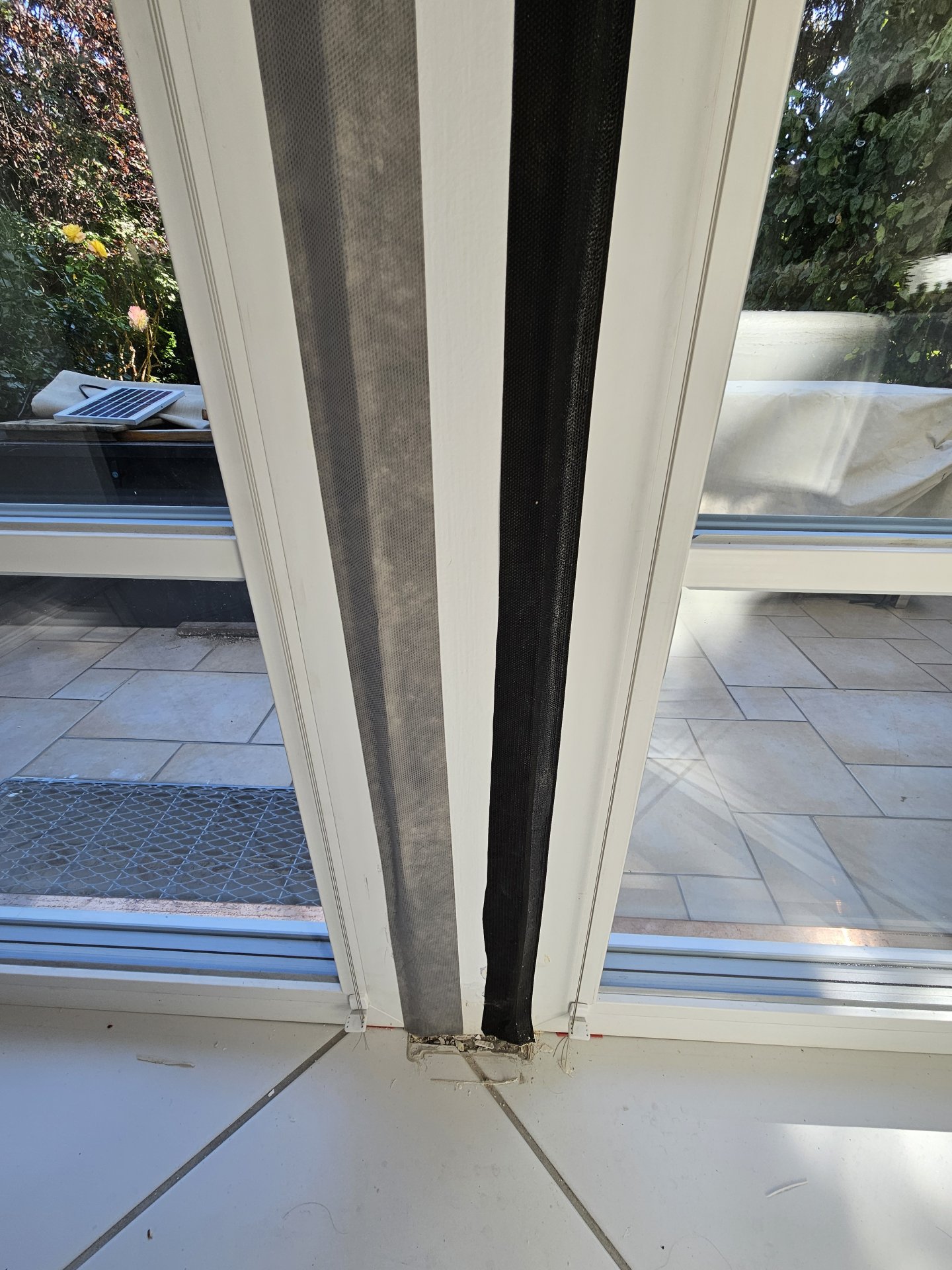

    ich habe mir neue Fenster einbauen lassen. Hatte vorher 30 Jahre alte 2fach Verglasung. Mir kommt jetzt aber so vor, dass ich alles viel lauter höre als vorher. Jetzt habe ich es vorerst auf den Einbau geschoben. Erst jetzt bin ich auf die "Idee" gekommen, dass es doch an den Fenstern liegt und nicht am Einbau. Wie kann ich feststellen, dass es sich hierbei wirklich um eine 3fach Verglasung handelt?
    Ich habe versucht Fotos zu machen. Den klassischen Feuerzeugtest. Man kann die Fenster in der Mitte auch einfach "zusammendrücken". Wenn ich in der Mitte gegen das Fenster "schlage", dann wackelt es auch in der Mitte.
    Wie kann ich das nun sicher feststellen?
    Danke!

    Auf beiden Bildern erkennbar: Dreifachverglasung. Mit der - Taschenlampe - vom Smartphon kann man vielleicht auch eine ev. Beschichtung erkennen.....

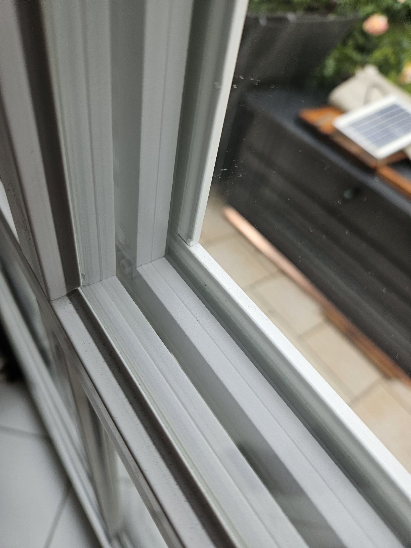

    Was ist denn das für ein "komischer" Glasrandverbund? Steht da im Randverbund irgendwo etwas?

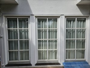

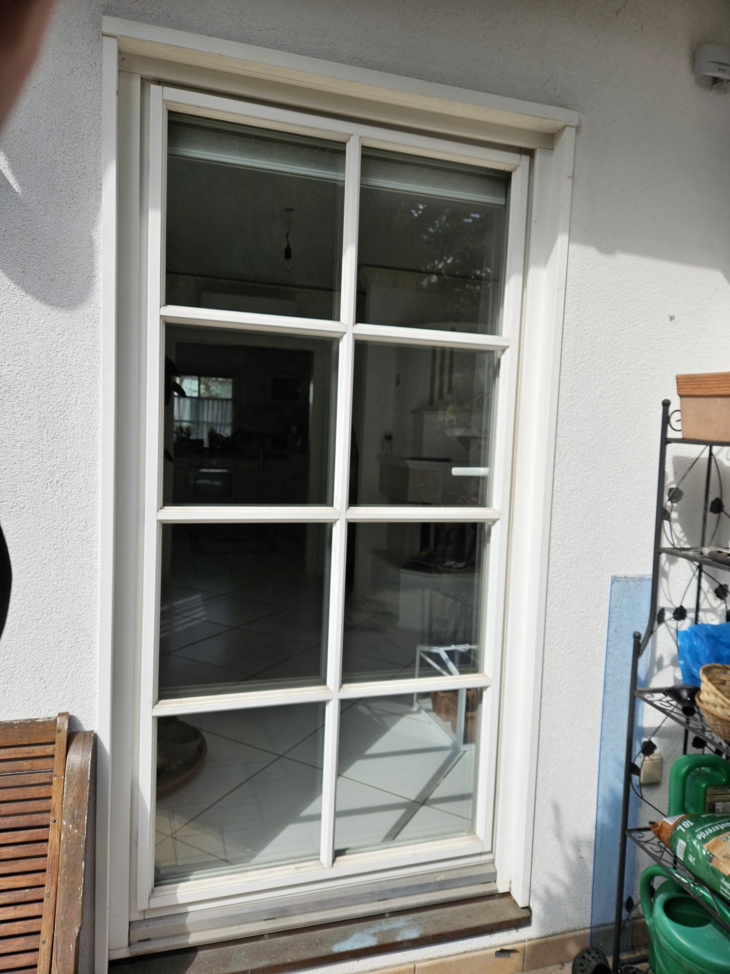

    Unten haben wir keine Rollläden. Wir haben hier 3 Fenster (groß) sogar fix verglast weil dort eh die Couch steht. Es ist dort außen direkt vor dem Fenster gleich ein kleines "Kellerfenster" (Wohnkeller). Gestern hatte mein Sohn das Fenster offen und gesprochen - und man hat fast jedes Wort gehört, obwohl wir alle Fenster (oben) zu hatten. Vorher war das nicht so und "normal" kann das ja auch nicht sein.

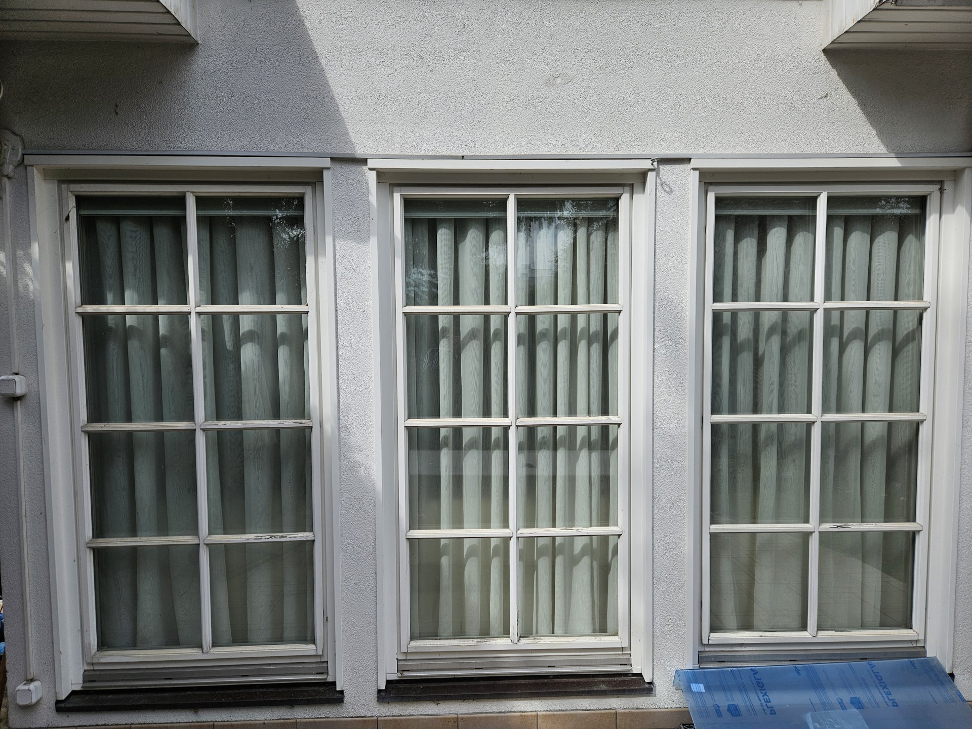

    Da steige ich mit meinem Wissen jetzt schon aus ;-). Meinst Du vielleicht die Sprossen? Habe ein Bild von ganzen Fenster angehängt. Wir haben auf den Fenstern Sprossen. Oder meinst Du was anderes?

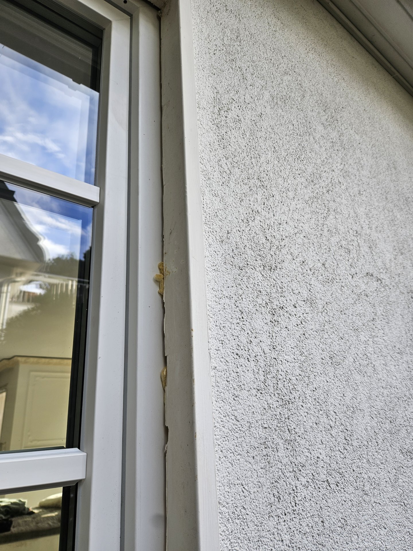

    Neue Fenster = gerne mal etwas kleiner als die alten Fenster = ein „Mehr“ an Schaum = nicht mehr neu angeputzt und nur einfach verleistet = es kommt gerne viel mehr an Geräuschen am Rahmen vorbei in den Raum
    So oder so ähnlich kann es sein.

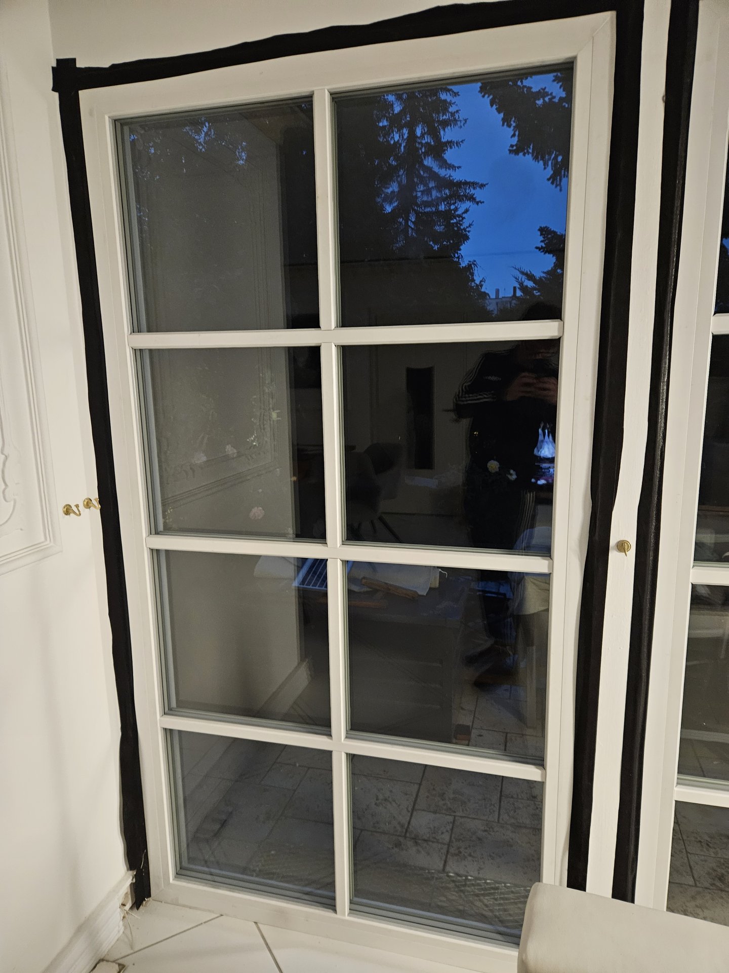

    Warum sind die Klebebänder nicht festgeklebt? Wie wurde die Fuge gedämmt. Mineralwolle ist schallschutztechnisch besser als Bauschaum.

    Ah, das ist wohl eine durchgehende Scheibe, bei der innen zwischen den Gläsern Abstandhalter unter den Sprossen sind.
    Der Glasrandverbund ist außenrum, also der Rand der eigentlichen Scheibe.

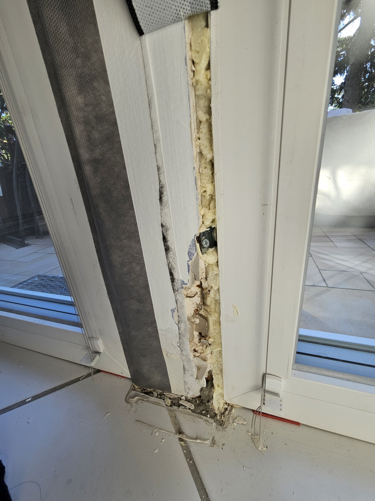

    Habe jetzt kommen lassen der sich das angesehen hat. Es wurde tatsächlich nur (Flex)Schaum für den Einbau verwendet. Keine Kompri-, Dicht- oder was sonst noch für Bänder. Er meinte, die kann man eigentlich nur rausnehmen und neu (richtig) einbauen. Habe die Firma damit konfrontiert. Der sieht das natürlich nicht ein. Er hat es immer so gemacht und es hat noch nie Beschwerden gegeben. Das Fenster ist zu 100% dicht. Jetzt will er es mit einer Wärmebildkamera beweisen.
    Ich habe keine Ahnung was ich tun soll. Sachverständigen beauftragen + dann vor Gericht gehen ist halt ein Wahnsinn. Anders wird er es nicht einsehen. "Nachbessern" geht anscheinend nicht.
    Bin ein wenig verzweifelt...

    Kann man doch ganz gut von innen noch abdichten, man muss es nur machen.

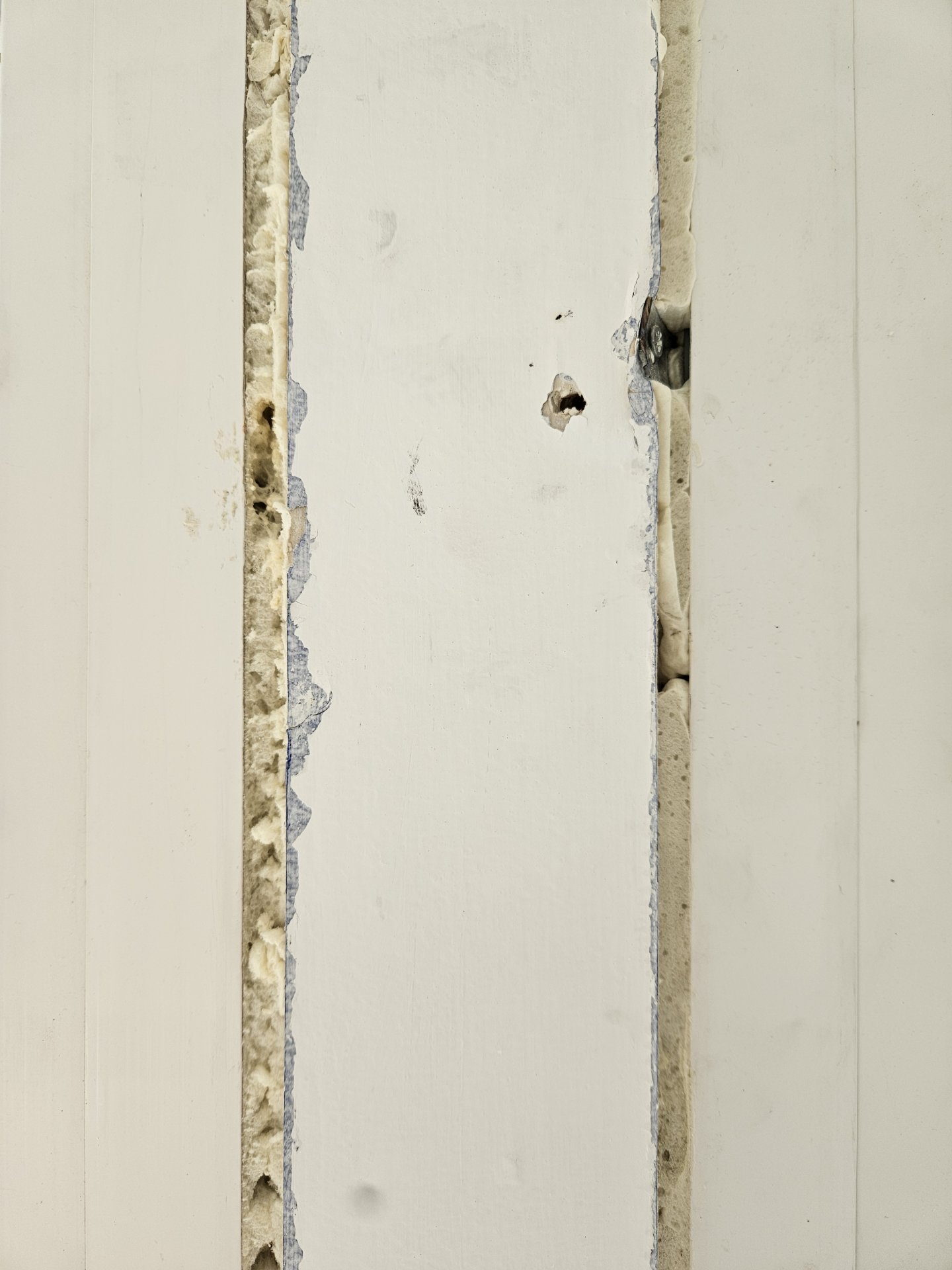

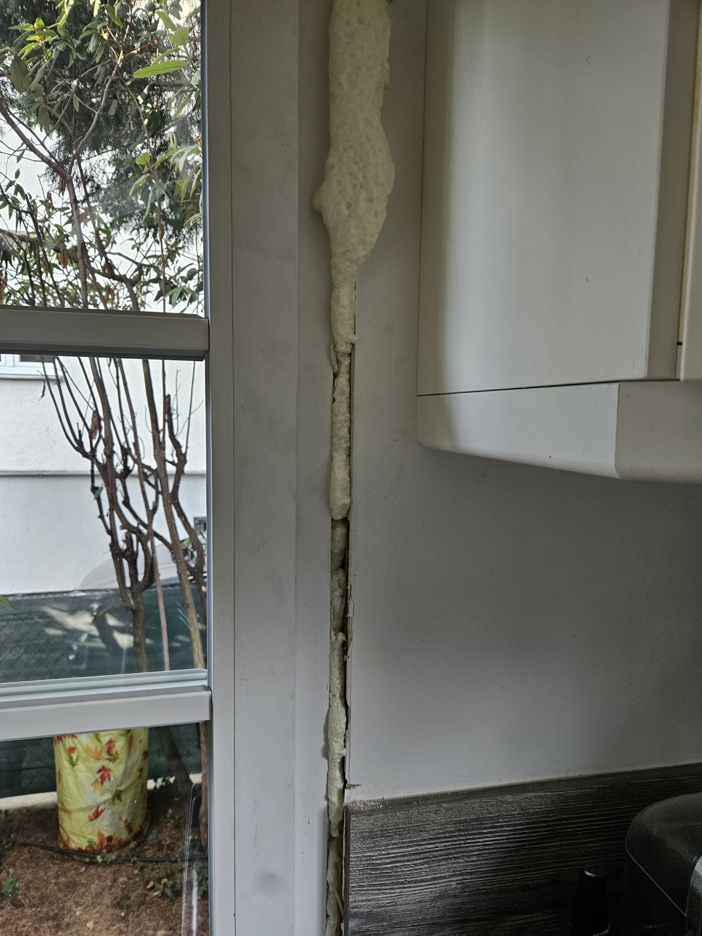

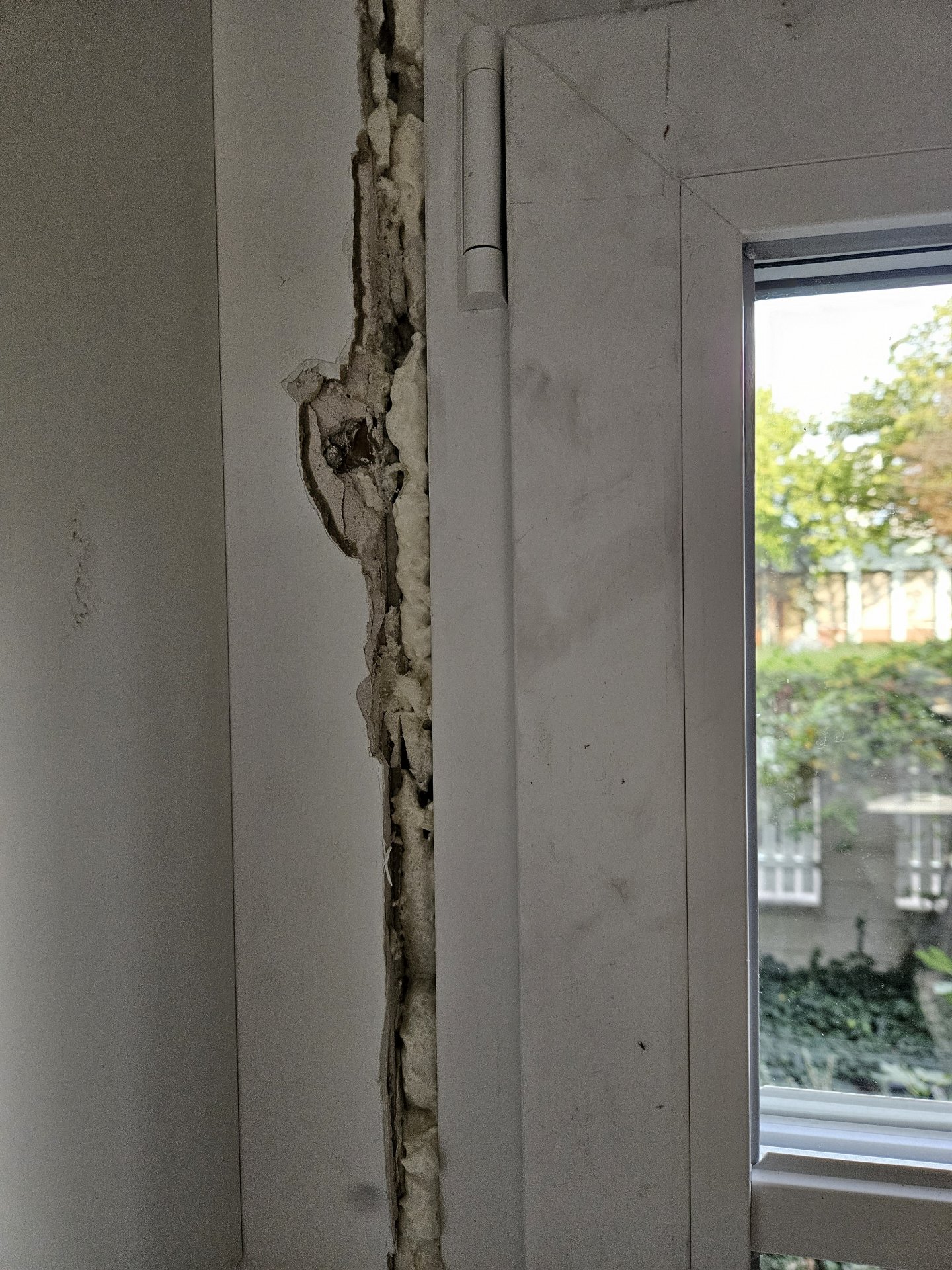

    Da ich ja absoluter Laie bin. Kurze Tips wie? So schaut es "innen" aus (siehe Bilder).
    Danke!!

    Soll das ein Witz sein, der Türbauer schuldet doch den dampfdichten Abschluss innen.
    ich denke man muss hier mit Deckleisten arbeiten.

    "Schaum reicht" --> Zitat Fensterbauer. Es gibt auch außen nichts. Keine Kompri-Bänder odgl. Wie ich ihn danach gefragt habe, war seine Antwort, geht bei Holzriegelbau nicht. Wie ich ihm gesagt habe, dass das nicht stimmt, hat er gesagt, dass er außen nichts machen kann, weil wir da Holzverkleidungen haben. Wie hätte er das machen sollen. Weiß auch nicht, ob das stimmt. Aber als Laie muss ich das ja quasi glauben. Habe von der Holzverkleidung ein Foto reingestellt. Ist das war? Also zusammengefasst kann man sagen alte Fenster raus, neue rein, Flexschaum und Ende...

    Außen Schlagregendicht mit elastischen Dichtstoff.
    Innen dampfdicht verleisten.
    Der Fensterbauer ist auf jeden Fall ne richtige Pfeife.
