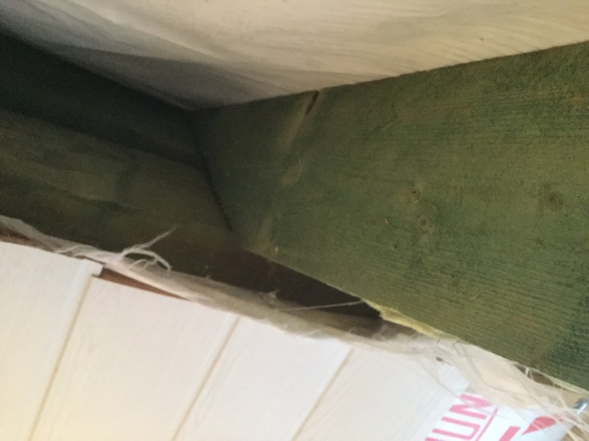

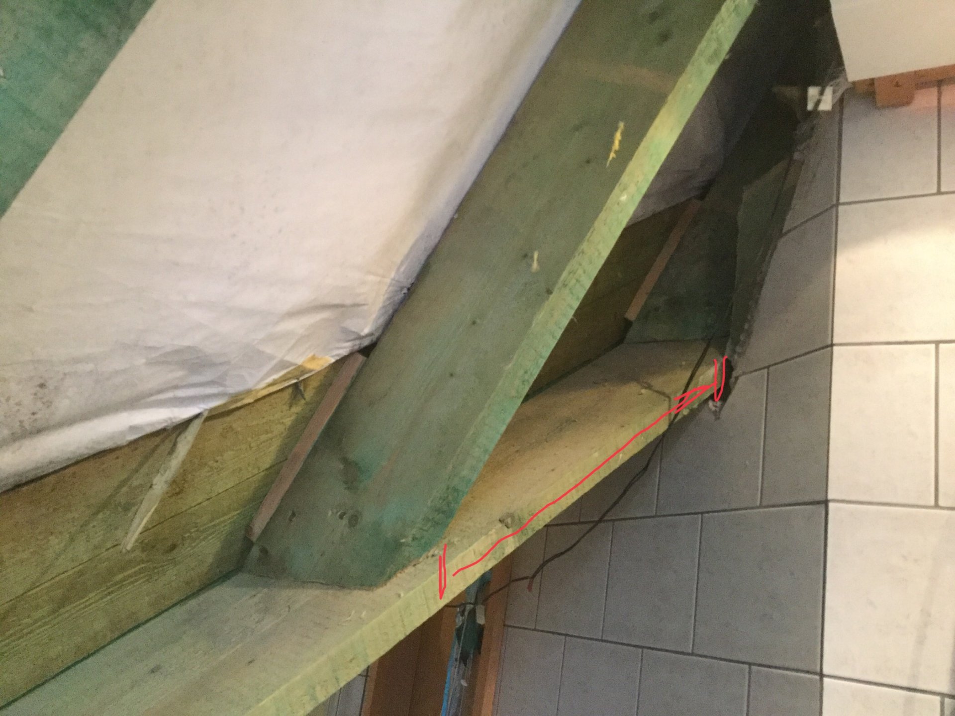

    ich möchte mein Bad unter dem Dach ausbauen und endlich etwas mehr Kopffreiheit erreichen. Ein Balken stört hier zwischen zwei Sparren, welche die seitliche Flanke der Gaube bilden. Kann ich die markierte Stelle entfernen und ggfs. durch eine verbindende Konstruktion oberhalb ersetzen? Mir ist bewusst, dass der markierte Balken als Aufstelllage für die seitlichen Sparren dient(e). Diese sind jedoch ebenfalls auch oben an den Tragbalken der Gaube angenagelt. Vielleicht kann diese Verbindung verstärkt werden (z.B. durch Winkel und Schrauben). Ich freue mich auf Antworten.

    Muß das nicht ohnehin gedämmt werden oder wie soll das insgesamt konstruiert werden?
    Der Überstand des Fußbalkens kann sicher auf die Sparrentiefe zurückgeschnitten werden.

    Dämmung hab ich entfernt, um die Stelle besser zeigen zu können. Sollte die markierte Stelle des Fussbalkens entfernt werden können, kommt die Dämmung wieder rein. Es geht nicht nur um den Überstand sondern um den gesamten Teil zwischen den beiden Sparren.

    Die Dämmung muss doch genauso wieder hergestellt werden. Wieviel gewinnst du denn da an Höhe? 3cm? Das bringt doch gar nichts.

    Es geht nicht um die Dämmung sondern um Kopffreiheit, die entstehen würde, wenn der markierte Teil des Fussbalkens weggenommen werden könnte. Meine Frage se8 hier noch einmal formuliert: kann die Wegnahme evtl. durch andere Stabilisierungsmassnahmen kompensierst werden?

    Kann bestimmt ein Zimmermann was basteln, Deine Kopffreiheit wird genau 4cm (Balkendicke) mehr, das wollen die anderen Dir sagen.

    Solange da nicht an dem darüberliegnden Hauptbalken Änderungen möglich sind bringt das "Brett" da genau 2-3cm.
    Aber mal was anderes, ist das Bild farblich korrekt oder erscheinen die Balken wirklich grünlich, als ob die Dampfimprägniert sind?

    Tatsächlich reichen die paar Zentimeter für eine ordentlich Durchgangshöhe. Der Fussbalken hat zur offenen Seite eine leichte Neigung weswegen an der Stelle der Markierung der tiefste Punkt im Durchgang ist. Ich hab eben nur die Befürchtung dass dieLastabtragung der Gaubenflanke zu stark leidet. Wieviel trägt der Fußbalken eigentlich an Last ab? Vorallem da ja auch eine Verbindung der seitlichen Sparren oben an den Gaubensparren existiert. Im Grunde müssten die Verbindungen doch schon ausreichen bzw. nur etwas verstärkt werden oder?
    die Bretter sind grün, ja. Wurde vor 25 Jahren gebaut.
