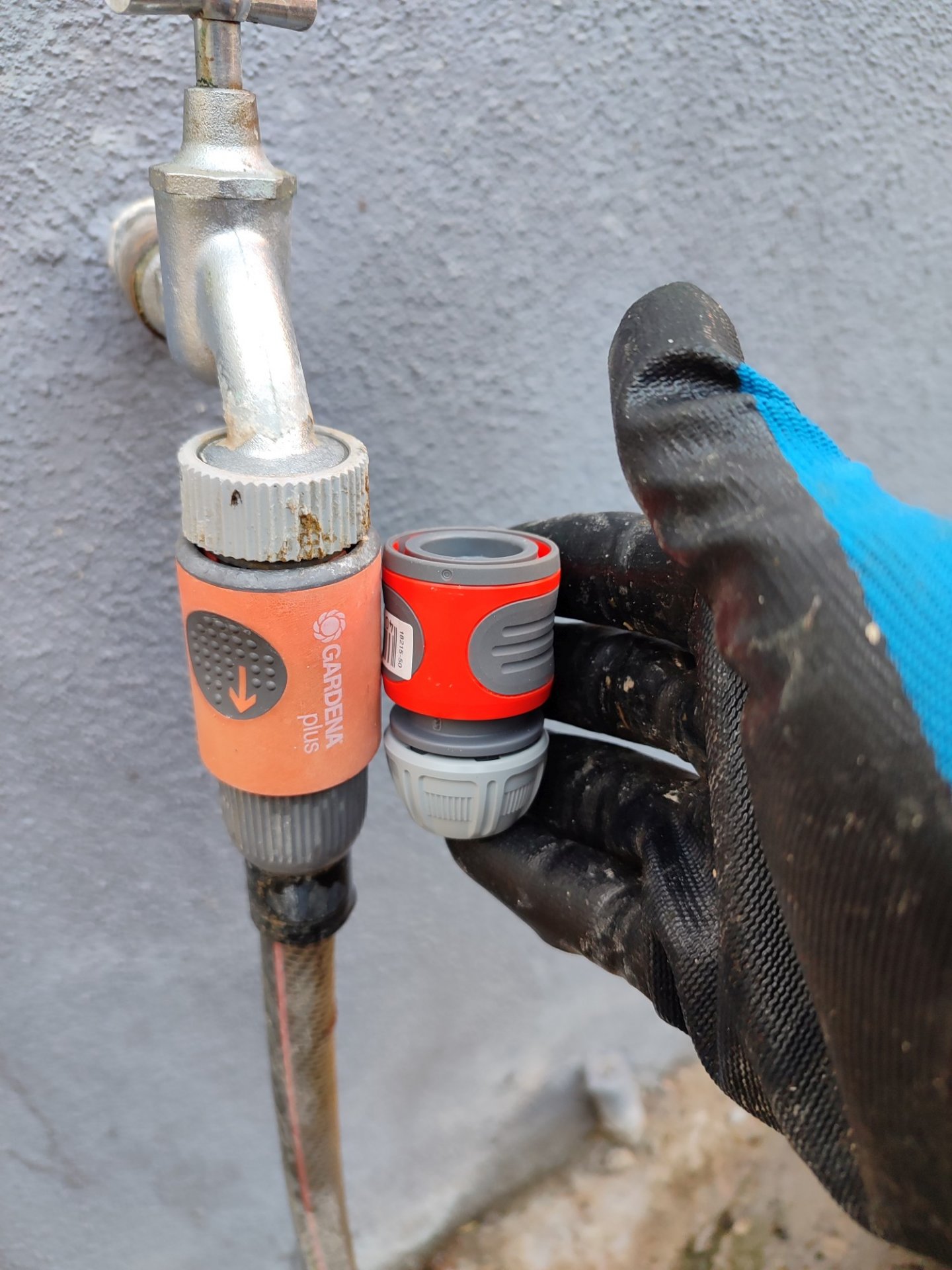

    kann ich die undichte Schlauchkupplung mit diesem Teil austauschen?

    Die Steckkupplung wird vermutlich passen, ob das Teil zum Durchmesser des Schlauchs passt, sehe ich auf dem Foto nicht.
    Aber in der Zeit, in der du das Posting erstellt hast, hättest du das auch schon dreimal ausprobieren können ...

    Danke für die Rückmeldung, war irritiert dass das Teil kleiner ist, als die momentan angebrachte Schlauchkupplung, insoweit habe ich die Befürchtung, dass sich vielleicht später etwas zeigen könnte , wenn es zwar passt, aber doch ungeeignet wäre.

    Das passt.
    Ob das neue Teil die Undichtigkeit behebt, sei aber mal dahin gestellt. Es könnte auch der O-Ring an dem Kupplungsstecker defekt sein. Der lässt sich aber leicht austauschen.
    Die eigentliche Kupplung wird normalerweise nie undicht, da dort gar keine Dichtungen drin sind. Sollte der Schlauch am Kupplungsanschluss undicht sein, einfach abmontieren, 2cm kürzen und wieder montieren.
