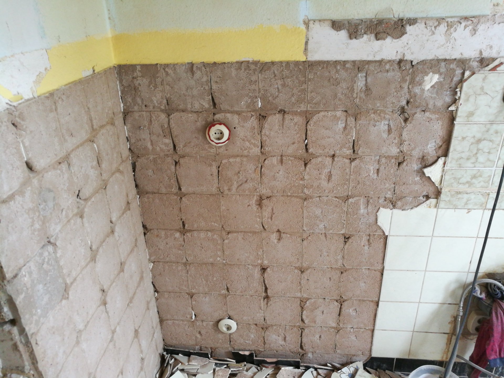

    Hallo Wertes Forum,
    Ich bin gerade dabei die alten Fliesen von der Küche zu entfernen und dabei kommt ein anderer Wandbelag zum Vorschein als es normalerweise der Putz ist.

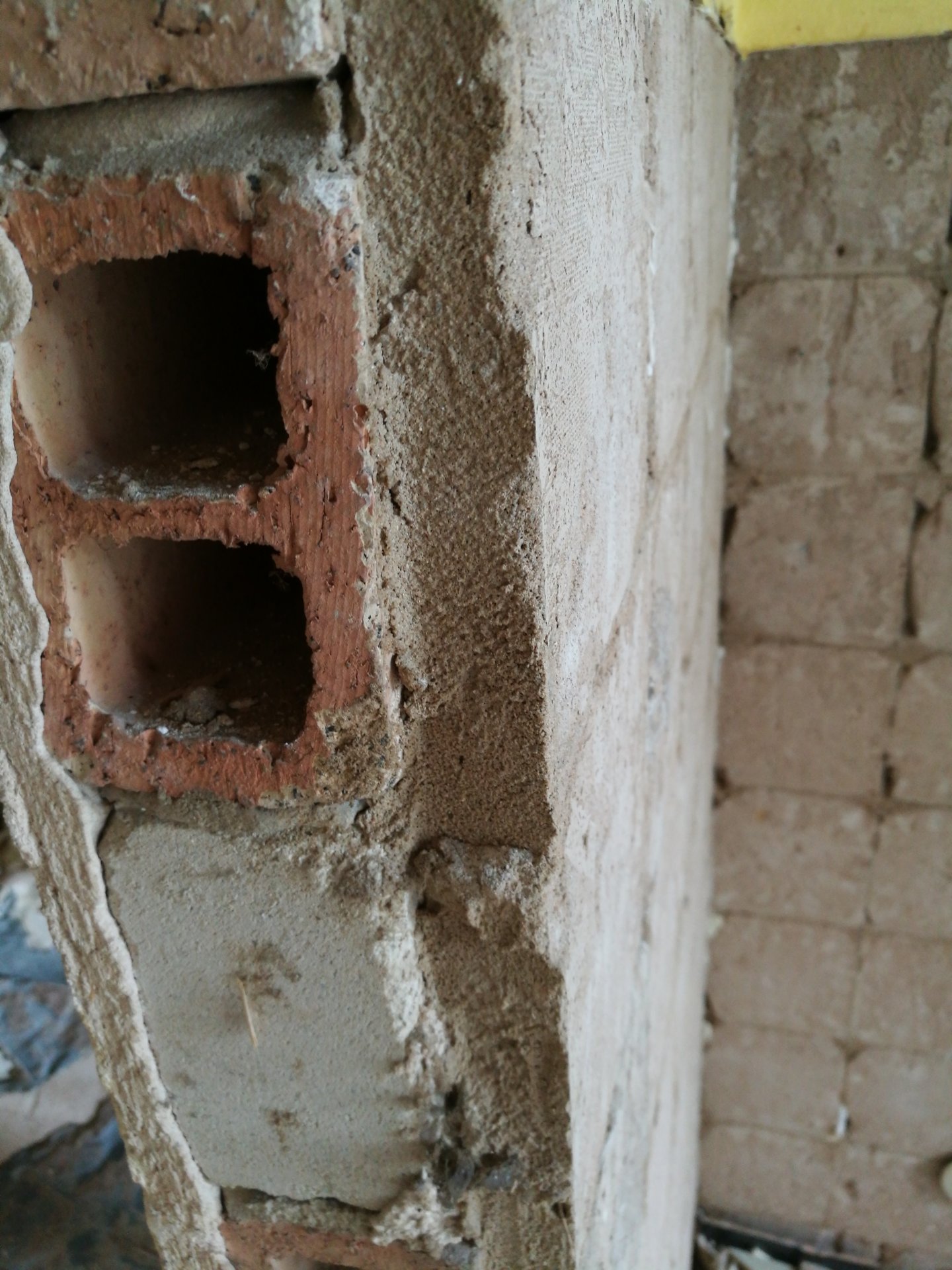

    Als erstes würde ich vielleicht sagen das ist der alte Fliesenkleber aber wenn ich mir z.b. den Querschnitt anschaue so wurde er direkt auf die Steine mit 1 bis 2 cm aufgetragen.
    Ich versuche einmal ein foto zu machen und das hier einzufügen.
    Meine Frage wäre: ich möchte gerne neue Fliesen dort anbringen. muss dieser alte Fliesenkleber, wenn es denn welcher ist, restlos entfernt werden oder reicht es wenn ich die Wand bzw den alten Fliesenkleber grundiere und wenn ja mit was genau, und dann dort einfach die neuen Fliesen auftrage?

    Das ist Dickbettmörtel. Wenn er fest ist, lass ihn dran.
