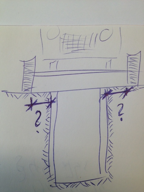

    Ein mit Verbau abgesicherter Graben hat ein Innen-Maß von den Außenkanten des Verbaus von 1,00m. Ein Bagger hat eine Spurbreite innen von 2,00m. Darf der Bagger den Graben so befahren, dass der Graben 1,00m genau zwischen den Räder 2,00m liegt?
    Wo finde ich hierzu Richtlinien?
    Danke!

    wofür wurde der verbau ausgelegt?
    isser so gemacht?
    hat das wer berechnet?
    baugrund? länge? tiefe? ...???
    fährt dein auto 200?

    Ich denke mal, es handelt sich bei dem Verbau um handelsübliche Verbaukästen, die im Einstell- oder Absenkverfahren eingebaut wurden?
    In dem Fall hätte ich gar keine Bedenken, ist nämlich ein gängiges Verfahren.

    Wenn es sich um einen Systemverbau für Gräben handelt, genügt ein Blick in die Typenstatik. Dort sind die Lastannahmen für die Grabenschulter aufgeführt. Prinzipiell dürfte Meister Lars richtig liegen.

    Wird Verbaugerät verwendet gibts Infos zu den zulässigen Anwendungsbereichen bei den Herstellern. Ist aber i.d.R. möglich, da wie Lars schon bemerkt hat das ein übliches Verfahren ist
    Ist nicht mit Verbaugerät (Kästen, Boxen) verbaut muß es von einem Statiker abgesegnet sein.
