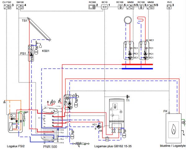

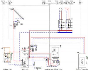

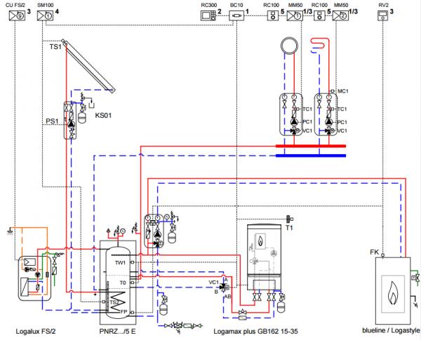

    Moin,

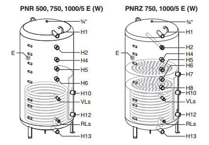

    wir haben uns in unseren Neubau (ca. 140m^2) eine Heizungsanlage einbauen lassen die auch gleichzeitig den Altbau (ca. 90 m^2) mitversorgen soll. Nun läuft das auch alles so weit, aber der Hydraulikplan den ich bekommen habe stimmt nicht mit der Installation überein. Zum einen wurde ein anderer Puffer verbaut als der im Plan, woraus sich zum Teil andere Anschlüsse ergeben. Zum anderen ist der Rücklauf vom Kamin (Künzel HV-W) nicht an der untersten Stelle, so wie es laut Plan sein sollte. Nun kann ich leider nicht beurteilen ob trotzdem alles richtig ist und es nur wegen des anderen Pufferspeichers anders angeschlossen ist oder ob aufgrund des anderen Pufferspeichers die gesamte Anlage hätte anders aufgebaut werden müssen. Kann evtl. mal jemand einen Blick drauf werfen?
    Das ist der Plan den ich bekommen habe.
    So ist die Anlage aufgebaut.
    Und das sind die Pufferspeicher. Den PNR habe ich verbaut, der PNRZ ist im Plan eingezeichnet.
    Vielen Dank für eure Hilfe

    Den Plan im Anhang bitte ignorieren. Da hatte ich mich verzeichnet und bekomme es jetzt nicht mehr gelöscht.
