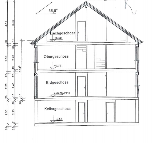

    Unsere DHH ist in ca. 4 Monaten fertig. Bald wird mit den Pflaster arbeiten begonnen und im Rahmen dessen, auch mit dem Spritzschutz. Dieser wird nur an der Frontseite angebracht. Rechts ist ein Stellplatz und eine Garage, Links gibt es nicht da DHH und auf der Rückseite ist ein Terrasse bis ans Haus gepflastert. Das Haus hat ein Satteldach, welches nicht sehr weit übersteht (siehe Bild):
    Wir überlegen aus optischen Gründen, den Spritzschutz weg zu lassen. Ist dies zu empfehlen? Uns ist bewusst bzw. der Nachteil bekannt, dass der Sockel dreckig werden kann. Dies wäre ein optischer Mangel. Gibt es noch andere Probleme? Habe davon gelesen, dass Feuchtigkeit eindringen kann und bei Frost Fassaden teile ab gesprengt werden können.

    Freunde von uns haben bei ihrem Hausbau auf den Spritzschutz verzichtet und es ist dann tatsächlich Feuchtigkeit in die Fassaden eingedrungen.
    Der Schaden hat sich relativ in Grenzen gehalten, weil es zu dem Zeitpunkt keinen Frost gegeben hat, aber ich würde schon zu Spritzschutz raten.

    Ich würde auch nicht auf den Spritzschutz verzichten. Zumal es bei euch ohnehin nur auf einer Seit ist, oder?
    Was mir aber bei dem Plan auffällt: Ihr habt "nur" 240 cm Geschosshöhe (EG/OG)? Das ist dann wohl das Mindestmaß und alles was darüber ist hält der BT/GÜ etc. nochmal die Hand auf?

    Danke für das Feedback. Die Deckenhöhe ist uns im Musterhaus nicht negativ aufgefallen. Müsste mal in unserer Mietwohnung messen, ob die Decken hier höher sind.

    Musterhaus ist auch nicht gleich Kundenhaus.
    Im Musterhaus ist die Decke vermutlich deutlich höher als letztendlich gebaut wird.
    Geh nochmal ins Musterhaus und messe nach. Jede Wette höher als 2,40 m.

    Ja, das haben mir unsere Freunde ebenfalls gesagt... Im Musterhaus ist die Decke eindeutig höher als im Kundenhaus gewesen... das waren bei ihnen glaub 2,60 Meter. Und eben deswegen haben sie sich gegen den Spritzschutz entschieden...
